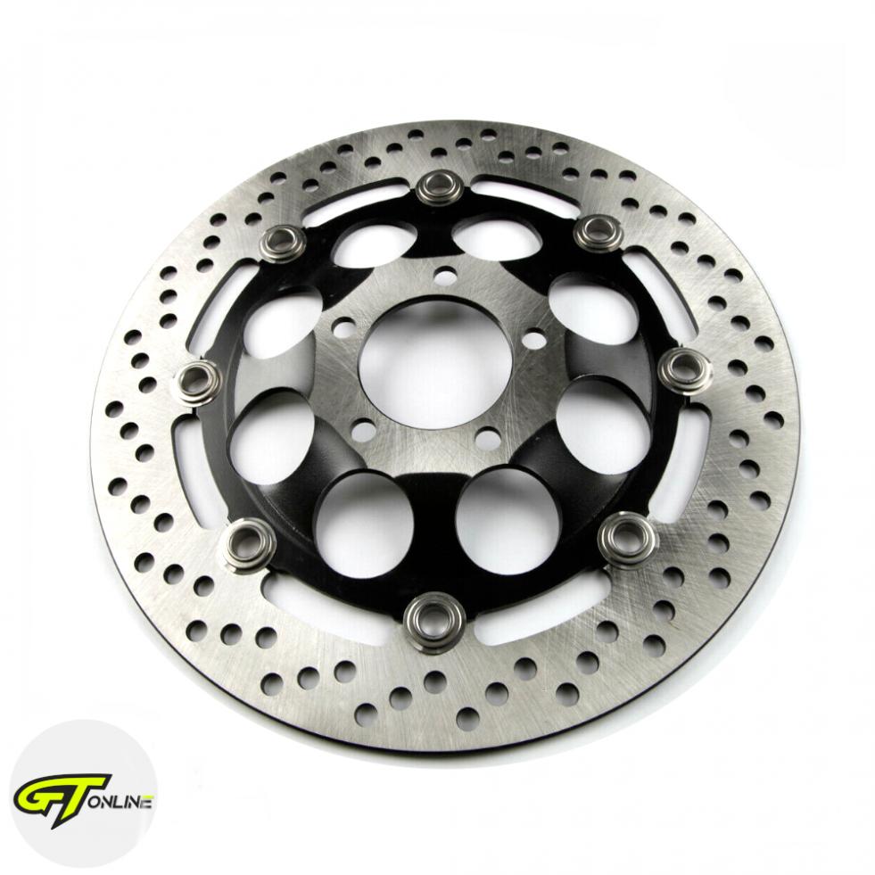

Hab mal Bilder gesucht. Die erste ist ab 96 und die zweite dann vor 96. Kann es sein das die Floater? ( die Runden Nieten die die Teile verbinden) anders sind aber sonst sehe ich da keinen unterschied. Beide Suzuki original.
MFG

ja, die Floater (?), die Innen- und Außenteil flexibel verbinden, sind ab einem Baujahr anders. Das macht aber nichts. Hab auch erst die eine und dann dei andere Version gehabt und beide bremsten erste Sahne.
