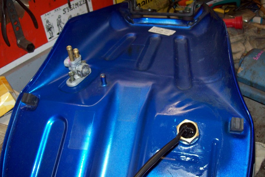

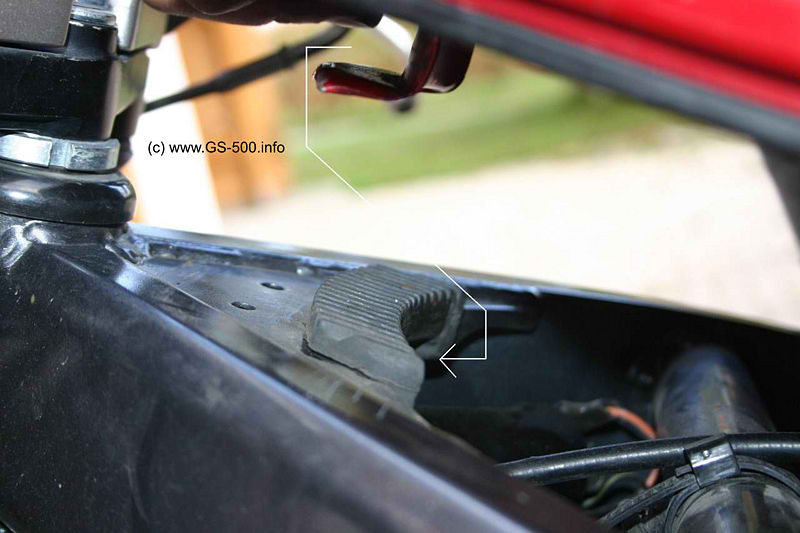

Hast Du zufällig nen Bild, wie der Tank mit Gummis von unten aussehen müsste? Dann schaue ich mir das mal an meinem Möp an. Kann natürlich sein, dass da etwas fehlt. Im Normalfall brummt der Tank nicht, aber sobald ich mich an der Ampel oder so dranlehne oder drauf abstütze, brummt er.
Alt 21.09.2022, 13:59:53   #6
Bild 1: Rechts und links Unterseite Tank.
Bild 2: Tankgummi vorne

Vielen Dank, werde ich nachher gleich mal nachschauen
Alt 21.09.2022, 14:15:14   #8
Mach das. Wenn Teile brauchst, schreib mich an. Hab die Gummiteile da.
