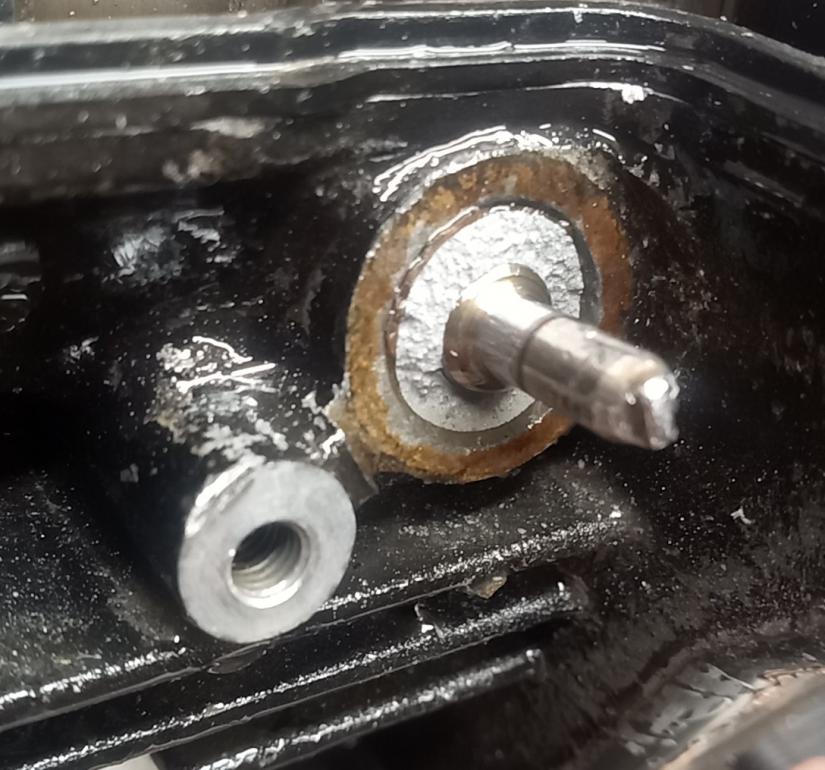

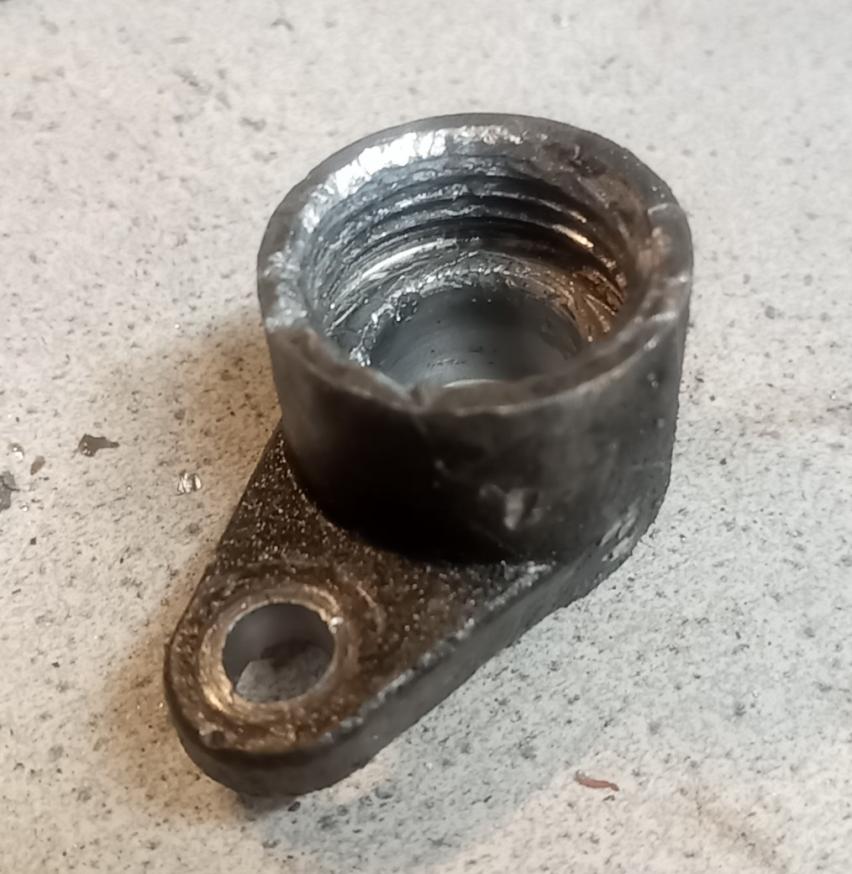

Moin,
ich wollte an meinem Motor den DZM-Antrieb ausbauen, er hat meinen Versuch aber mit Bruch quittiert
Nockenwelle raus und dann austreiben den Querulanten? Gibt es sonst etwas zu bedenken?
Danke und Gruß
Volker

Was ist abgebrochen? Bilder?

Alt 29.12.2022, 16:02:26   #4
Musst nur kräftig vorne am Stift ziehen und schon isses raus.

Alt 29.12.2022, 16:24:46   #6
Bei mir half damals nichts und ich habe es ausgebohrt.
Alt 29.12.2022, 16:41:21   #7
Einfach mit einem kleinen Meißel das festgebackene Alu etwas lösen und schon geht der Antrieb raus!
Alt 29.12.2022, 16:58:09   #8
diggerbub
Benutzerbild von diggerbub
Registriert seit: 03.11.2005
Ort: Breiholz
Beiträge: 183
Nun ist er raus. Das war wohl noch der erste und nach ca 30 Jahren wollte er seinen Platz nicht ohne Widerstand aufgeben Ziehen hat er einfach ignoriert.
Nockenwelle aus dem Weg und etwas Gewalt von hinten haben ihn dann aufgeben lassen.
Das Anlösen von vorne hatte ich versucht, da hat sich der Stumpf aber gar nicht gerührt.
Kann weiter gehen!
