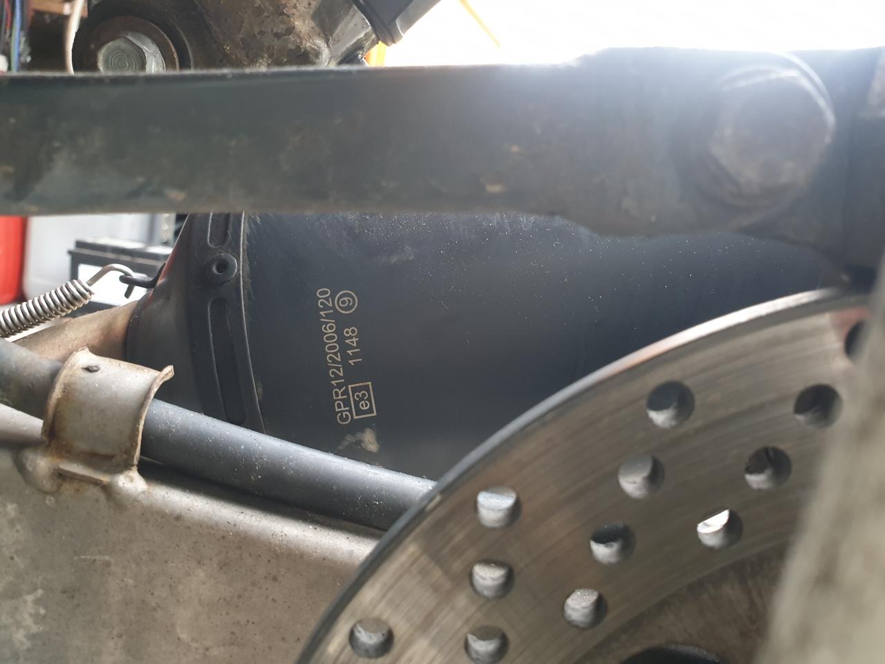

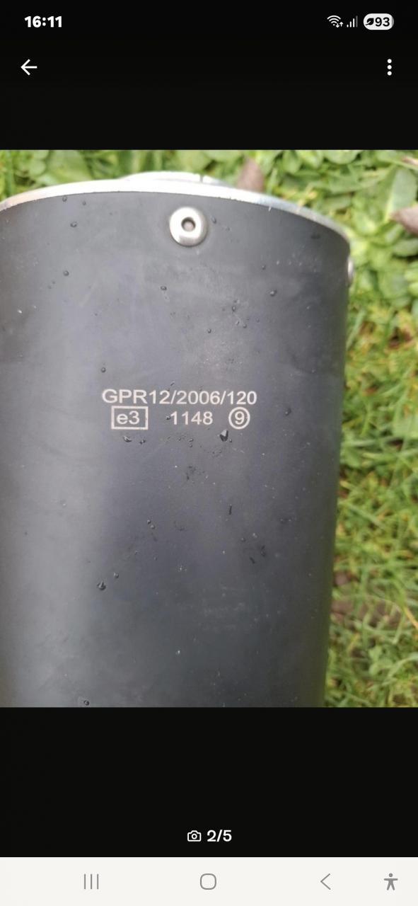

Standard Suche ABE für GPR Auspuff Suzuki GS500E - EZ2001 - e3 1148 9
Ich bin neu hier im Forum und möchte mich vorab schon einmal für eure Antworten und Mühen bedanken.
Ich habe eine Suzuki GS500e zugelegt und leider keine ABE zu dem Auspuff erhalten, da diese nicht mehr auffindbar war. GPR Deutschland habe ich angerufen, leider stellen die keine ABEs nachträglichzur Verfügung. Die E Nummer ist am Auspuff vorhanden (e3 1148 9). Es wäre super wenn jemand den gleichen Auspuff hat und mir eine Kopie zukommen lassen könnte. Die Bezeichnung des Auspuffs lautet GPR12/2006/120.
Grundsätzlich ist die fehlende ABE für den TÜV kein Problem, jedoch gibt es bei manchen Polizisten vermeidbare Diskussionen.
LG

e-Nummer = Du brauchst keine ABE!
e-Nummer bedeutet, das Teil ist in der EU zugelassen.
ABE bedeutet: Du hast irgendwo auf dem Teil die KBA-Nummer.
(KBA = Kraftfahrtbundesamt. Bedeutet, die Teile sind an in D zugelassenen Fahrzeugen, sofern sie in der zugehörigen ABE aufgelistet sind, zugelassen.)
Deine Frage bei GPR hätte damit lauten müssen, ob der Auspuff mit der e-Nummer für die GS500 von Dir (welchen Typ hast Du bitte genau?) zugelasssen war. (Die Frage ist durchaus berechtigt, da die GSder Baujahre bereits Kat haben sollte, was der Nachrüst-Topf vielleicht nicht hat. Und was mit e-Nummer auf einer 125er mit 15PS zugelassen war, ist trotz e-Nummer nicht auf einer 500er mit 45-50PS oder gar einer 1300er mit 175PS zugelassen)
