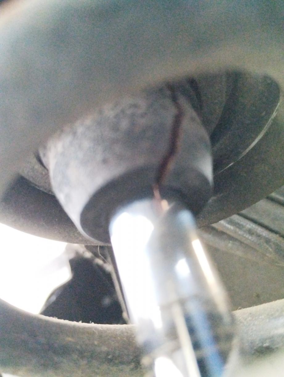

Ich habe mir vorgenommen die alte gs meiner mutter herzurichten, nachdem sie 7 jahre stand. Als ich gerade auf das federbein geschaut habe ist mir aufgefallen dass ein teil das ich nicht benennen kann einen riss hat. Muss ich das Federbein ersetzen oder wird der tüv das bemängeln.
Sorry wegen der qualitativ minderwärtigen bildern, aber ich hoffe ihr könnt trotzdem was erkennen
LG Levi

Das ist der Dämpferanschlaggummi. Nix besonderes - soll hartres Aufschlagen vermeiden, wenn der Dämpfer ganz einfedert. Werden alle mit den Jahren porös und kaputt. Kannst bei Gelegenheit einmal tauschen.

@AmigaHarry, aber dazu braucht man doch einen Federspanner, den nicht jeder zuhause herumliegen hat.
Außerdem ist es nicht als Ersatzteil bei Suzuki gelistet. Also woher bekommt man das?
Ich würde mal in einer Suzuki-Werkstatt fragen, ob die das tauschen können. Das Federbein kann man ja selbst ausbauen und das Gummiding zu tauschen ist mit dem richtigen Werkzeug auch kein Hexenwerk.
Der Tüv könnte es aber bemängeln.

Kann man aus einem Gummipropfen oder Platte rauschneiden - muss ja nicht so perfekt aussehen, das sieht man nicht oder kaum. Ich schneide die immer aus einer alten MaFund-Platte (Maschinenfundamentplatte) raus - da passt die Dicke genau. Solche Platten gibts im Fachhandel zu kaufen (Netz suchen).
Dann schlitzen und reinschieben - hält wieder zig-tausend km.
Wenn der originale Puffer nur aufgeplatzt ist, aber nicht porös, kann man den auch lassen - er erfüllt seinen Zweck. Meist sind die aber auch porös.......
Klar, wer die Feder spannen will um das Teil zu tauschen, braucht ein Werkzeug.

Wahlweise UHU Endfest 300 und das gerissens Gummi oben wieder ankleben.
Hält bombig und alle ist gut.

Das Ding ist oben nicht "angeklebt" - das steckt einfach nur auf der Stange und kann sich bewegen. Wenn es gerissen ist, aber nicht rausfällt oder sich "zerlegt", braucht man gar nichts tun. Selbst wenn es nach unten rutscht - optisch vielleicht nicht schön, aber für die Funktion egal.

Ja, ist es nicht, aber es geht auch nichts kaputt, wenn man es klebt. Und es hält!
