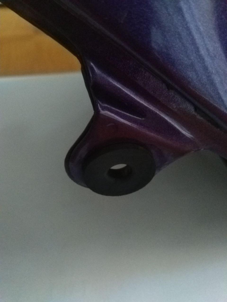

Alt 05.07.2024, 20:12:40   #3
av8er
Benutzerbild von av8er
Registriert seit: 29.06.2024
Ort: Fürth
Beiträge: 34
Baujahr: 1968
Solche Dinger. Sind mehrere verbaut. Manche mit Messinghülse. Mit unterschiedlichen Durchmessern werden wir auch noch gequält.

Alt 06.07.2024, 05:51:08   #5
So wie ich den TE verstanden habe, sucht er Alternativen zu den Originalteilen.
Die Gummidinger werden allgemein als Durchführungstüllen, Kabeldurchlass, Kabeldurchführungen oder Kabeldurchführungtüllen oder in englisch "grommets" bezeichnet.
Es gibt alles zu kaufen. Die Schwierigkeit liegt m.M.n. darin Seiten zu finden, in denen die Maße auch übersichtlich, tabellarisch angegeben sind. Ansonsten sucht man und sucht ...
Dann haben manche Lieferanten auch noch Mindestabnahmemengen. Was macht man wenn man max. 10 braucht und min. 100 abnehmen muss?
Ich würde die benötigten Maße ermitteln und in eine Suchmaschine eingeben.

Alt 06.07.2024, 07:27:36   #6
av8er
Ort: Fürth
Beiträge: 34
Baujahr: 1968
Exakt richtig verstanden berndy. Es sind sicher standartisierte 'Maschinenelemente', aber wo gibt es die zu kaufen? Die sind in so gut wie jedem Moped verbaut. Es kann ja nicht sein das nur meine kaputt sind.
av8er ist offline   Mit Zitat antworten
Alt 06.07.2024, 08:30:16   #7
Da muss man suchen, Kataloge wälzen, Online-Anbieter kontaktieren usw.
Den meistens wird dazu einfach die Lust und die Notwendigkeit fehlen. Wenn nur ein so ein Teil kaputt ist oder verloren wurde, geht man halt zum Suzuki-Händler und kauft eins für ~ 5 € oder guckt im Gebrauchtteilemarkt.
Die sind zwar standardisiert, haben aber spezifische Eigenschaften, Maße und Härtegrad die man eben nicht an jeder Ecke bekommt.
Wenn du natürlich viele davon brauchst und immer wieder, lohnt sich der Aufwand länger nach einer Bezugsquelle zu suchen.
Ich hab meine GS jetzt seit 23 Jahren und habe noch keins von den Dingern gebraucht. Deswegen habe ich danach auch noch nicht gesucht.
Den meisten Usern wird es ähnlich gehen.
Übrigens: https://www.google.com/search?client...suzuki+gs+500e
Suchzeit 1 sec.
Alt 06.07.2024, 09:04:31   #8
ich würd ja erstmal messen gehen....
Alt 06.07.2024, 09:19:55   #9
Manchmal gehts auch, wenn man die OEM-Teilenummern in eine Suchmaschine eingibt. Wenn man Glück hat, werden die Abmessungen oder Alternativen angezeigt.
Da findet man die OEM-Teilenummern
https://alpha-sports.com/suzuki_parts.htm
https://www.bike-parts-suz.de/
Gummi Seitenverkleidung vorne u. unten: # 09320-08018
Gummi Seitenverkleidung oben (Hülse): # 09320-09016
Hülse: # 09180-06263
So, der Rest ist einfach nur Fleißarbeit.
Alt 06.07.2024, 10:32:47   #10
Suche mit der Ersatzteilnummer bringt schnell die Erkenntnis, daß Europa nurnoch wenige davon vorrätig hat.
Beispielsweise in Deutschland oder Polen
Die beliebten ersten Online-Anlaufstellen können da nichts bieten.
(Was sagte eigentlich der örtliche Suzuki-Dealerzur Nachfrage?)
(Zum Maß 8x26x7 - was sind die 7 und was die 8 ????)
Alt 06.07.2024, 10:57:54   #11
Grommet Suzuki Part 09320-08018 48169-12JA0 26 mm External, 8 mm Internal
26 mm Außendurchmesser, 8 mm Innendurchmesser, dann wird die 7 für die Höhe stehen.

Alt 09.07.2024, 10:05:59   #13
av8er
Ort: Fürth
Beiträge: 34
Baujahr: 1968
Das Thema scheint eher wenige zu betreffen. Es überrascht mich, das die Gummis nur an meinem Motorrad porös werden. Egal ich hab Ersatz beim Suzihändler gekauft.
Alt 09.07.2024, 10:20:02   #14
Beiträge: 750
Nein, die werden bei allen anderen GSen auch porös aber wie berndy schon schrieb wenn die kaputt sind gehst du halt zum Suzi-Händler deines Vertrauens und kaufst die.
Die Dinger halten nunmal minimum zwei Jahrzehnte, ich glaub bei meiner GS hab ich einige vor zwei Jahren erneuert, da waren die 26 Jahre alt.
