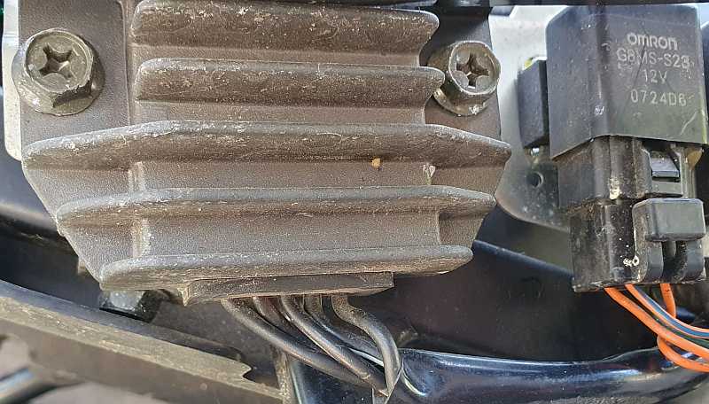

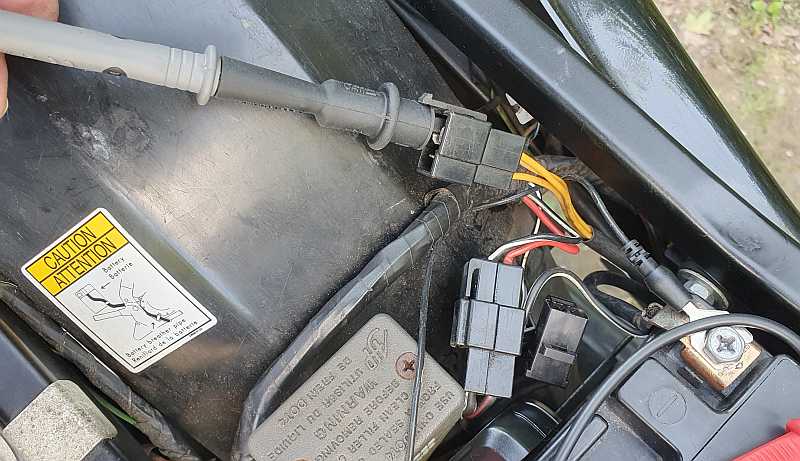

habe noch mal einiges gemessen und es sieht für mich so aus, dass es mit einer neuen Batterie nicht getan ist. Das Ladesystem hat ein Problem und ich befürchte, dass es schon von der Lichtmaschine kommt.
An der Batterie messe ich maximal 13V und das auch nur bei 2000 Umdrehungen, sonst meistens nur ca. 12,5 V.
Mit der FAQ habe ich dann noch einiges ermittelt. Da es sich um eine F mit Bj. nach 2003 handelt habe ich den Gleichrichter wie angegeben geprüft und komme mit Diodentest auf die genannten Werte. Beim Sollwert von 0,4-0,7 liege ich bei 0,53. und der Sollwert von 0,5-1,2 liegt bei 0,8.
Bei der Lichtmaschine sieht es nicht so gut, sofer ich keinen Meßfehler habe. Von der Lichtmaschine kommt ein Stecker mit 3 gelben Adern. Den habe ich getrennt und bei 5000 Umdrehungen überall ca. 61 V gemessen. Der Motor war nicht mehr kalt, bin ca. 3 Km gefahren, falls das wichtig ist. Zwischen den Phasen habe ich 0,6 Ohm gemessen und gegen Masse ist es unendlich.
Moped hat noch keine 20.000 km gelaufen, muss ich trotzdem davon ausgehen, dass die Lichtmaschine schon so gut wie tot ist?
Name:	Stecker Lichtmaschine.jpg
Hits:	1204
Größe:	57,1 KB
ID:	32136   Klicke auf die Grafik für eine größere Ansicht
Hits:	1140
Größe:	54,7 KB

Noch nicht: Kommt dein Messgereät mit den Frequenzen der Lima zurecht? (ca. 160Hz)? Billigere Messgeräte zeigen da nicht immer die richtigen Werte an.
61V wären tatsächlich viel zu wenig - da es aber bei allen Phasen gleich "schlecht" ist, vermute ich einen Messgerätefehler.
Alle anderen Werte sind per se jetzt nicht schlecht.
Bitte die Ladeleistung immer bei 5000rpm messen! Drehzahlen von 2000rpm oder irgenwas sagen nichts aus. Bei 5000rpm sollte die Ladespannung über 13,5V liegen (und unter 15,5V).
Was meinst du mit: An der Batterie messe ich maximal 13V und das auch nur bei 2000 Umdrehungen, sonst meistens nur ca. 12,5 V.
Heist das, das du auch bei höheren Drehzahlen wieder weniger Spannung misst? Wenn ja, deutet es tatsächlich auf dei Lima hin.
Die Lima ist rasch ausgebaut (Mopped zur Seite neigen, damit kein Öl rausrinnt) und Deckel runter. Wenn es was hat, sieht man es meist sofort an den Spulenverfärbungen.

Habe in der Beschreibung von Messgerät nachgelesen es kann angeblich 0.01 Hz - 10MHz und hat eine true RMS Funktion.
Die 13 Volt an der Batterie sind leider schon der beste Wert. Über 2000 Umdrehungen ist es weniger und auch bei 5000 waren es nur ca 12,5 Volt. Lima ausbauen?

Ja, würde ich machen - die 61V sind schon ein starkes Indiz. In so einem Fall kann man nur systematisch vorgehen und die Bauteile direkt ansehen/prüfen.
Regler hat zwar gute Werte, aber auch da kann sich trotzdem noch was verbergen.
