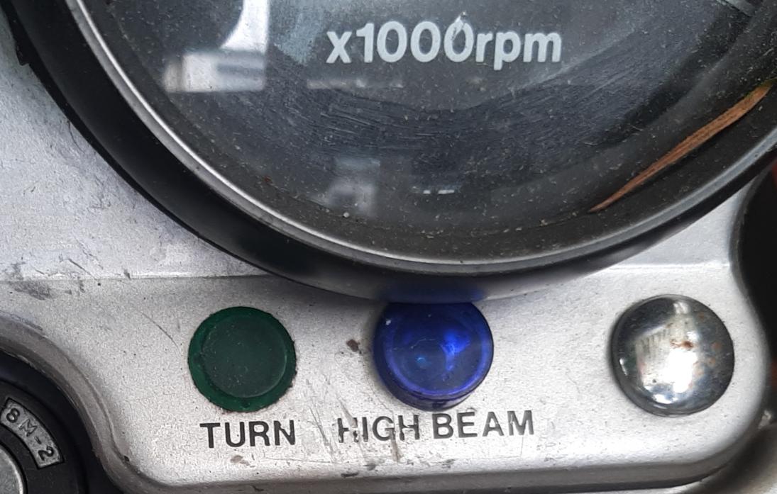

Hallo liebe Forengemeinde,
ich hätte eine Frage, und zwar habe ich die blaue Abdeckung am Tachogehäuse für das Fernlicht verloren, weiß jemand wo ich so etwas noch herbekomme bzw. was ich alternativ für den TÜV machen könnte?

Die gibt es leider nicht als Ersatzteil. Entweder man bekommt eine gebrauchte/verbogene Tachobrille, dann kann man die die Abdeckungen tauschen oder man bastelt es sich selbst mit einem 3-D-Drucker. Eventuell kann man auch einfach aus blauem, durchscheinendem Plastik eine Ronde ausschneiden und aufkleben.
Eine andere Alternative wäre noch eine entsprechende Kontrolleuchte aus dem Zubehörhandel zu kaufen und anzupassen.
Die Kontrolleuchte muss halt nur gut erkennbar blau leuchten. Mehr nicht.

Frage einmal SOLBLO ob er noch welche hat! Er hat die selber gedruckt.
https://forum.gs-500.de/showpost.php...6&postcount=19

https://forum.gs-500.de/showthread.p...highlight=Refl
Hier ist der gesamte Thread, da sind noch ein paar Anregungen drin.
Solblo schrieb zuletzt, dass er keine Abdeckungen mehr hat
Gruß, Wolfgang

Ich gehe davon aus, das er die 3D-Daten nicht weggeworfen hat. Man sollte das daher nachproduzieren können. Es brauchen ja immer wieder GS oder VX-Fahrer diese Plättchen.....

So sieht die Lösung mit 5 mm LED Reflektor und REFL Scheibe darüber aus. Ist für mich okay.
