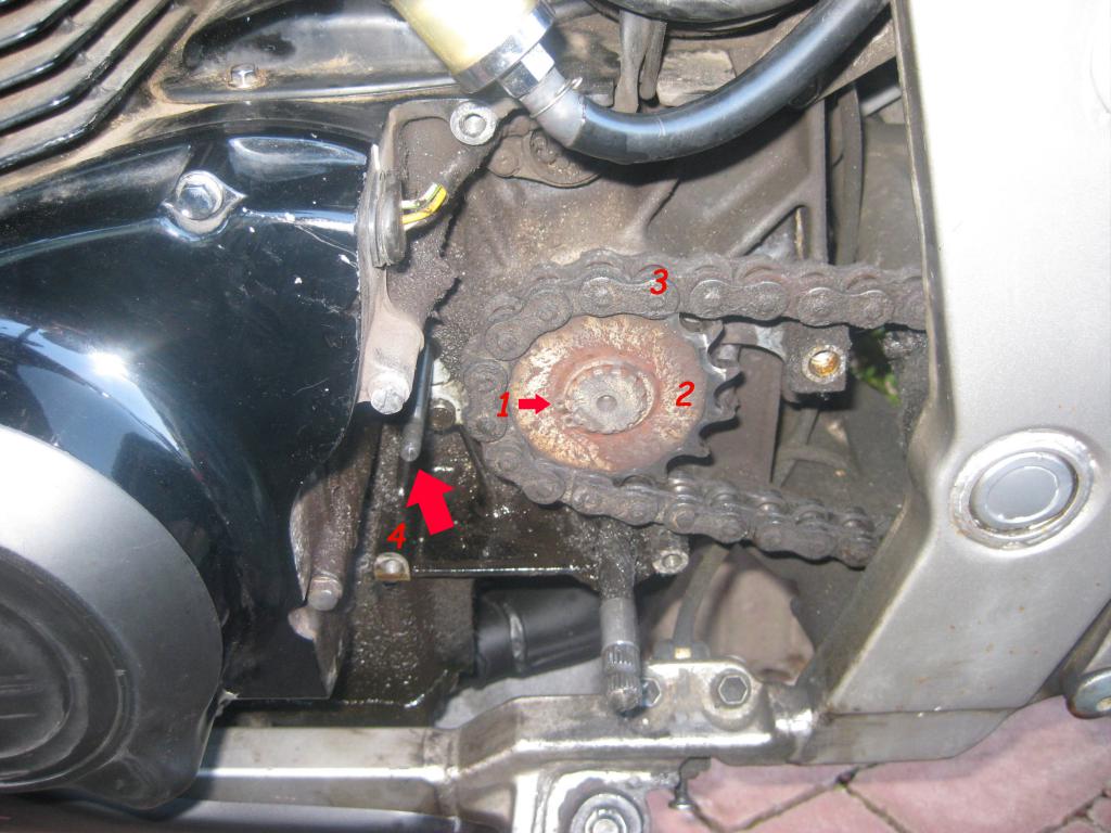

na ich mein, wenn ich weiß, dass ich ne 94er maschine habe. dann brauch ich auch das 94er kettenkit. hatte das ding gerade heute auf.
fragen wird schon nicht schaden.
kann man anhand des bilds was erkennen?

nein. der unterschied ist nur auf der anderen seite des ritzels erkennbar.

Jap. der Pfeil is die Kupplungsdruckstange. 1 der Sicherungsring des Ritel, 2 das Ritzel himself und 3 die Kette. Wenn du das Ritzel (2) auf der Welle 3mm hin und herziehen kannst (beimm davor hocken von dir weg und zu dir hin) hast du ein falsches Ritzel drauf.

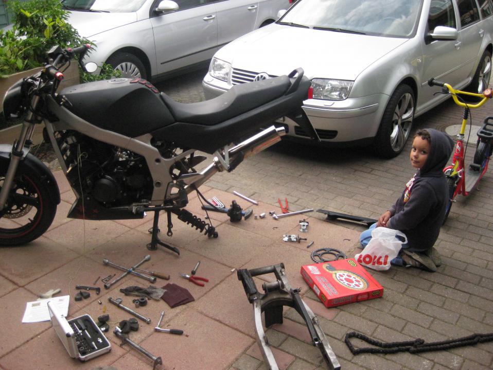

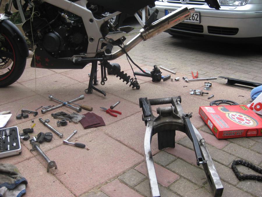

soooooooooooooooooooooooo..... von halb 5 bis eben durchgearbeitet >.< war doch aufwändiger und zeitintensiver als ich dachte... und dannauch noch bei regen immer wieder.
ein traum wurde wahr. ich wusste doch das das nich rund laufen wird. 1. hab ich das kit für die 94er gekauft, da meine gs laut rahme neine 94 ist. dann halbe gs zerlegt, kettenrad schon drangebaut, dann wollte ich das ritzel wechseln, hey KUHL passt nicht. war dicker, also brauchte ich doch das 93er kit.
zu louis tauschen gefahren.
2. war ein 15er ritzel verbaut hmmmm, komisch.
war irgendwie voll kompliziert und man musste auf so viele sachen gleichzeitig achten. beim zusammenbau musste ich paar mal einige schritte zurückgehn weil irgendwelche kabel eingeklemmt waren, oder aus der position nicht mehr richtig auszurichten waren.
ich will das in naher zukunft nicht wieder machen
na jetzt läuft aber wieder alles schön sauber
hier noch bilder vom schlachtfeld

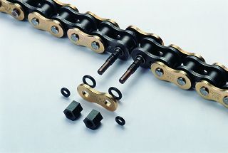

ne danke brauchst du nicht, hab bei google bilder gefunden
gibt wahrscheinlich verschiedene, das mit dem gewinden sieht irgendwie störend und nach unwucht aus.

Du denkst die langen Gewinde bleiben nachher dran?
Nene, du schraubst die Platte mit den Gewinden auf die Konischen Stifte, dann machst du die Muttern wieder runter, und brichst die Gewinde mit ner Zange ab.
Dann kommen auf den Rest des Stiftes zwei kleine Sicherungsringe, und das war es.
Wir fahren das Schloss auf unserer Renn Gs

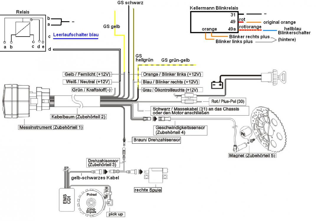

so hab nach langer zeit auch mal wieder ein problem mit meiner gs
hab ja schon länger den koso db01r verbaut hab dann heute abend gesehen dass ich nichts sehe xD
die hintergrundbeleuchtung am tacho ist ausgefallen. bisschen kacke bei nacht so zu fahren.
naja laut schaltplan hat die beleuchtung glaub ich keinen eigenen stromanschluss. oder doch? ich seh das nicht raus.
hab schon gerüttelt am teil, ändert nichts.
der rest funktioniert aber wunderbar.
kann sein, dass die led am arsch is? oder was hat der für ne beleuchtung?
wegschmeißen oder was kann ich da machen?
wenn die keine eigene stromquelle hat, kann ich mir das durchprobieren und nach wackelkontakt schauen sparen.
Name:	gs koso plan.jpg
Hits:	6446
Größe:	90,5 KB
Alt 03.06.2011, 01:38:15   #489
_Newbie_
Moin,
keine eigene Stromquelle, das Ding greift direkt durch den Hauptstrom was ab. Denke das Ding wird mit SMD oder sowas belichtet.

Nehm dir nen fertigen 12V LED Streifen und mach den iwo fest, sodass er nicht blendet aber das Cockpit ausstrahlt, kannste direkt übers Zündschloss anknipsen oder noch klüger übers Licht, damit das erst leuchtet wenn du auch das Licht anhast, spätestens dann brauchst du die Ausleuchtung wahrscheinlich.
Alt 07.06.2011, 21:08:45   #495
bigimotik1988
Registriert seit: 20.09.2009
Ort: hamburg
Beiträge: 884
ja so hätte ich es gemacht. aber so anbringen, dass es nicht blendet , stell ich mir schwer vor. der tacho ist so gebaut, dass ich den nicht direkt da aufkleben kann. weißt ja wie der aussieht.
muss dann sone kante da dran machen oder so >.<
Alt 08.06.2011, 11:52:32   #496
VFRMarkus
Registriert seit: 18.11.2007
Ort: BA
Beiträge: 117
da das Licht immer leuchten muss, kommts aufs gleiche raus wie beim Zündschloss....
VFRMarkus ist offline   Mit Zitat antworten
Alt 09.06.2011, 19:53:13   #497
Ja aber man entlastet die LiMa dadurch, weil weniger abnehmer sind
Und die LiMa nicht sofort kurz vorm verrecken ist
Alt 09.06.2011, 20:08:02   #498
_Newbie_
Aber Licht kann man ausschalten, beim Zündschloss muss immer Spannung anlegen.
Wenn ich die Maschine starte, versuche ich möglichst alle elektronischen Verbraucher auszuschalten, die Lima wirds dir danken und die Maschine springt auch besser an.
Alt 09.06.2011, 22:02:28   #499
thamaster
lima is parallelgeregelt die bringt immer 100%
akku ja lima is quatsch siehe oben
Alt 10.06.2011, 02:09:10   #500
Ja dann eben der Akku, auf jeden Fall isses besser
