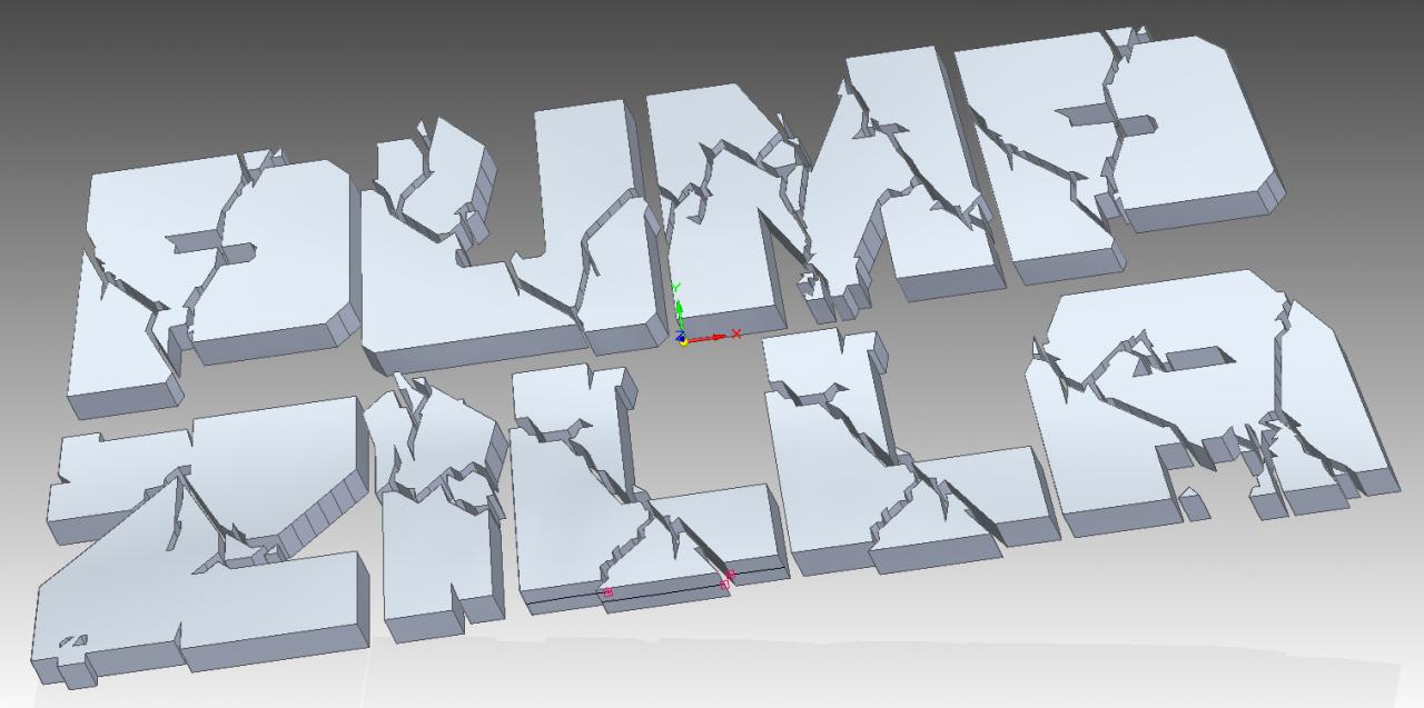

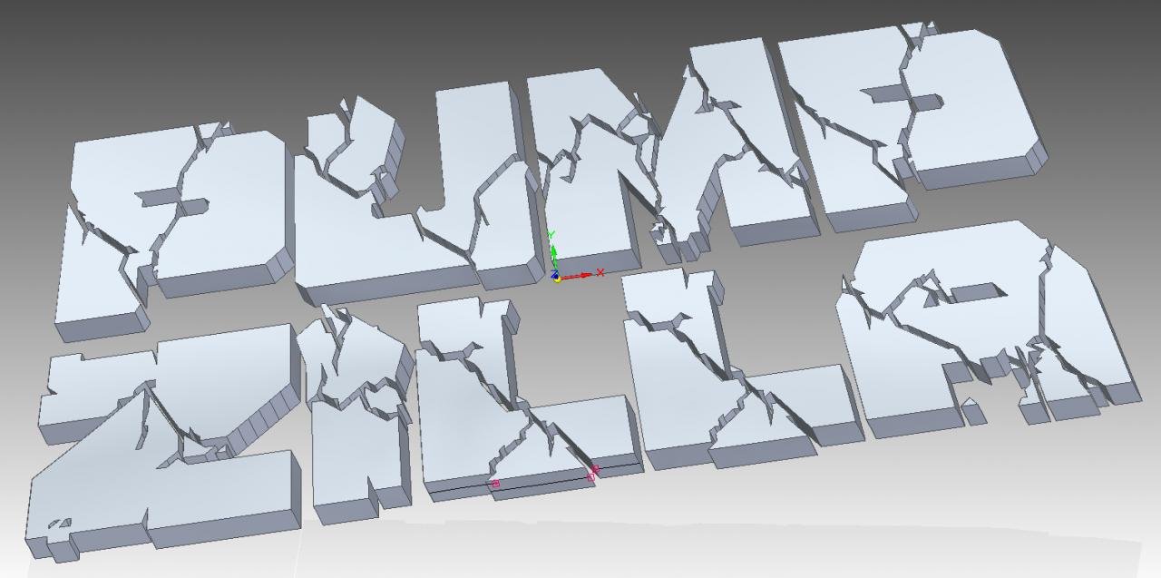

gestern mal in die Grundlagen vom CAM eingearbeitet. Klappt mitlerweile recht gut aus den CAD Modelle die passenden G-Codes zu generieren. Und Laut Simulationsprogramm sieht das Fräsen auch gut aus. Evtl. Heute Nachmittag nochmal zur Werkstatt fahren und mal nen Teststück fräsen lassen.

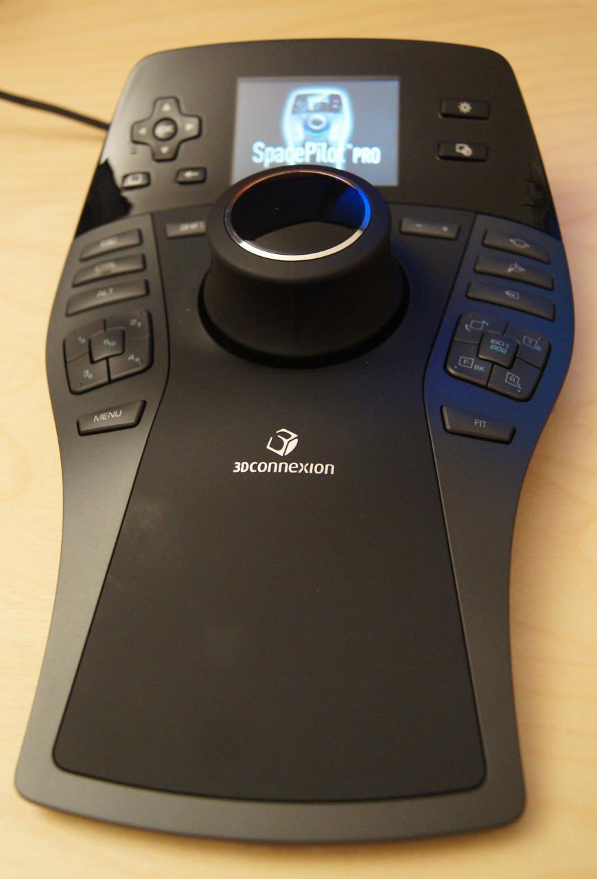

Da cam und fräs simulation doch etwas mehr rechenpower brauchen hab ich heute nochmal fix nen i7 bestellt. Damit sollte es dann flutschen

mal fix unser Teamlogo in Solid Edge umgesetzt. Wenns zeitlich passt am Wochenende mal testweise in Holz fräsen

Was hat Pumpzilla zu bedeuten?
Fitnessstudio godzilla?

mein Paintball Team ... www.pumpzilla.de

Heute kam endlich meine neue Spacepilot Pro an

Des Ding haben unsere Konstrukteure auch xD
Sind die echt so gut?

ja sonst hätt ich mir keine gekauft

Yep, mit dem Teil zeichne ich auch (ohne extra Display, aber wurscht)
Ist aber mit VIEEEEL Eingewöhnung richtig effektiv erst zu nutzen
Gibt da ja so Trainingsprogramme extra für solche 3D-Mäuse. Kann ich aus eigener Erfahrung nur empfehlen.
Aber teuer sind die doch oder?
Ich hatte irgendwas mit 270€ oder so im Kopf?!

Yup die übungsprogramme hab ich schon durch klappt mitlerweile auch problemlos. Nur die tastenbelegung wird sich sicherlich noch ändern je mehr erfahrung ich mit solid edge sammel
Ja sind nicht ganz günstig.... Regulär 490 euro neu...
