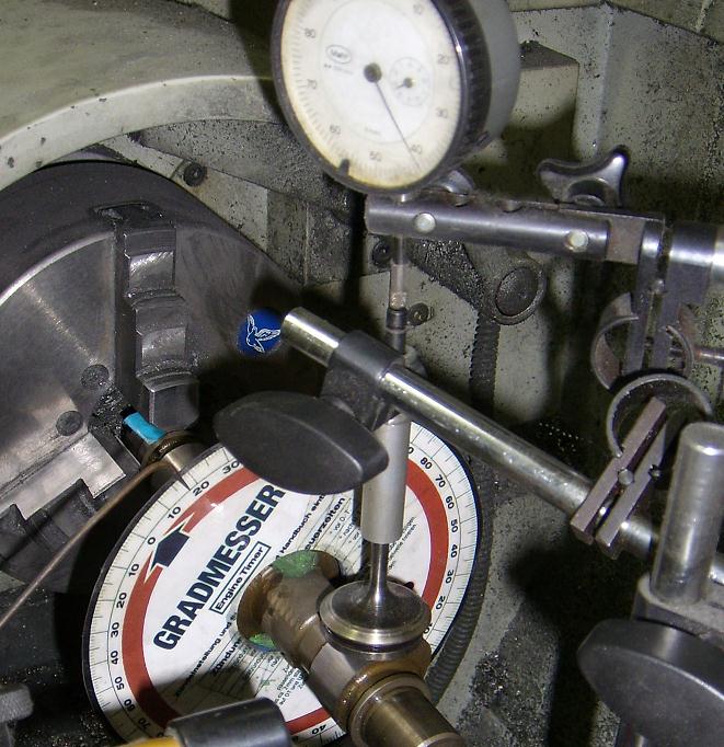

Ok, Basics Nockenwellen:
Erst mal eine Zeichnung:
http://www.bonneville-forum.de/tunin...n/nocken01.JPG
Was ich jetzt z.B. mit der E-Nockenwelle gemacht habe:
Ich habe mit den Messdaten die die Kurve der E-Nocke erfasst:
Auf ein altes Ventil hab ich auf den Teller einen Shim (Son Ventileinstellplättchen) geklebt.
Nockenwelle in die Drehbank gespannt, und dann alles ausgerichtet:
Hits:	1953
Größe:	86,2 KB
Auf dm Grundkreis der Nocke angefangen zu messen:
0,00mm - Nockenwelle zwei Grad weiter drehen und Uhr ablesen 0,00m....
Irgendwann regt sich die Uhr, bei der E-Nocke 0,01mm: aufschreiben, - zwei Grad weiter drehen; 0,02mm. zwei Grad weiter:0,04mm....
Das ganze bis die Uhr wieder 0,00 anzeigt, sprich ich wieder auf dem Grundkreis angekommen bin. (Zwei Grad Nockenwelle macht dann vier Grad Kurbelwelle; wenn das gerade 90 Messungen waren ist das purer zufall.)

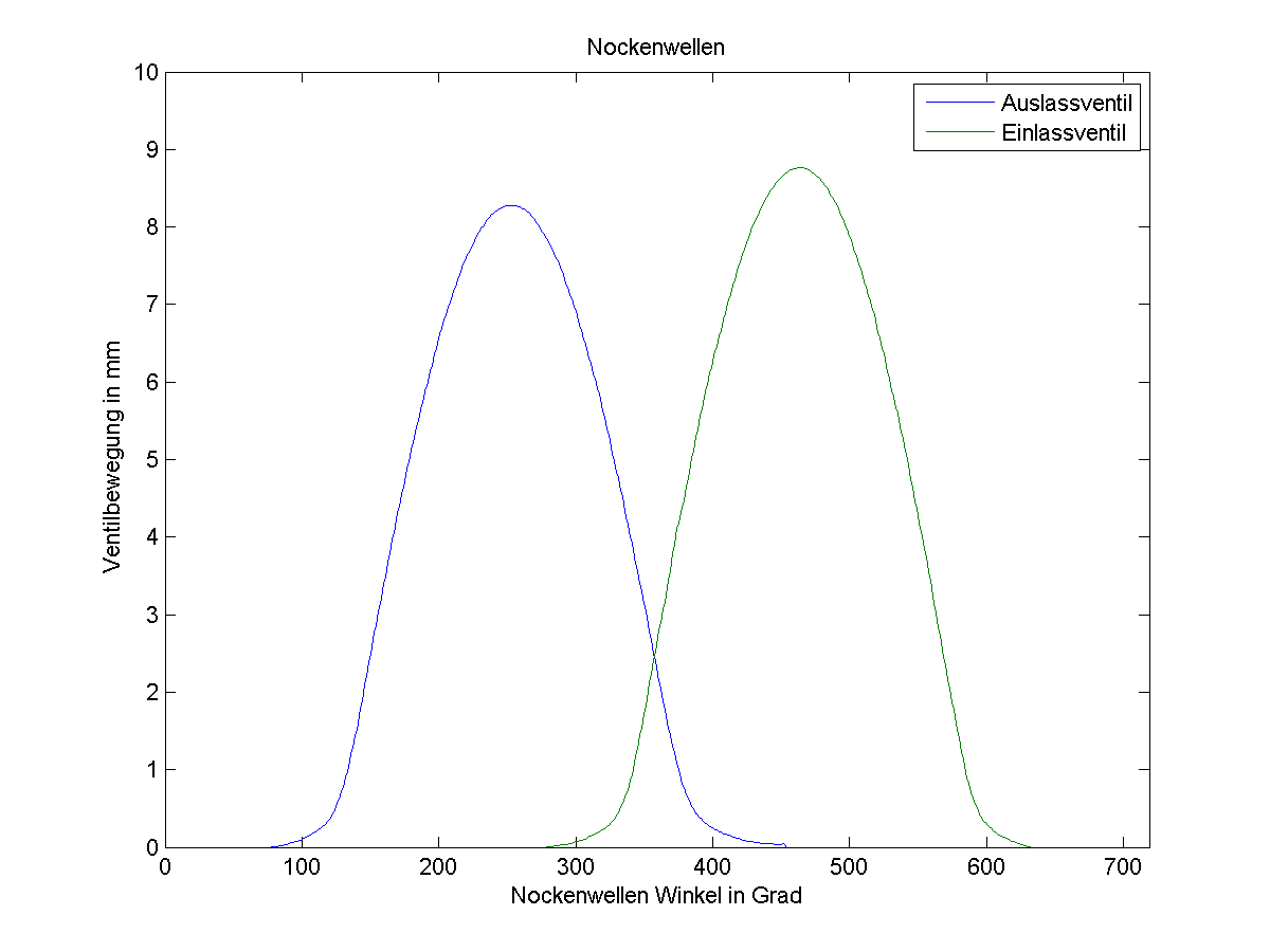

Jetzt kann ich mir eine "Nockenwellenerhebungskurve" zeichen.
Ich will ja zwei Einlassnockenwellen verbauen:
Aus meiner gezeichneten Erhebungskurve weiß ich schon mal, das die Nocke eine Öffnungsdauer von 280° bei einem virtuellen Ventilspiel von 1mm hat.
Jetzt denk ich mir mal Steuerzeiten aus, wo ich glaube, das sie Leistung bringen, und einen schön gleichmäßigen Drehmomentverlauf.
Z.B.:
E: 35° v. OT - 65° n. UT
A: 65° v.UT - 35° n. OT
Jetzt zurück zu ersten Zeichnung:
Ich stell den Motor auf OT; Fräse Langlöcher in die Nockenwellenzahnräder, so das Ich die Nockenwellen etwas verdrehen kann, und montiere sie in einer Überschneidungsstellung. (Ventilspiel ist auf Null)
Jetzt schau ich in meine Erhebungskurve: mein "Nullpunkt" ist dabei der Punkt, wo die Nocke exakt 1mm Hub hat. von dem Punkt zähle ich 35° weiter und lese den Hub ab.
Jetzt verdrehe ich die Nocke solange, bis ich genau den Hub von meiner Messuhr ablese. Schrauben der Nockenzahnräder festschrauben. - Die erste Nocke ist auf meine Wunschsteuerzeit eingestellt...
Wer "nur" mit den Originalen Steuerzeiten arbeiten möchte, kann sich die ganze Messarie übrigens erspahren:

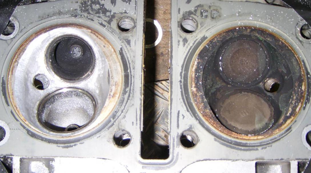

Auch wenn ich mir eigentlich erst mal Zeit lassen kann, mein Instandsetzer hat sich ja den Arm gebrochen...
Ich hab trotzdem schon mal angefanden den Brennraum zu bearbeiten. (Na ja, eigentlich zu "zerlegen"):
Hits:	1985
Größe:	102,0 KB
Erst mal bin ich mit einem kleinen Kugelkopffräser (5mm) bei gegangen die Ventilteller und die Zündkerze frei zu legen. Dann mit einem flammenförmigen Fräser (12,7mm) den Brennraum egalisiert.
Zuletzt auf der Kerzenseite bis zur Mitte noch mal tüchtig die Quetschkante weg genommen.
Ok, das ist erst mal der gröbste Rohbau!!! - Jetzt erst mal wieder auslitern, wieviele cm³ ich noch "übrig" habe. - Hoffentilch geht noch mehr!... - Wenn nicht, ist dann schleifen und polieren angesagt.
Zu Details:

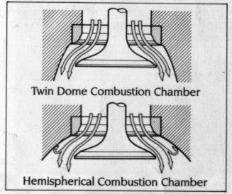

Sowohl E.- als auch die A.-Ventile sind im Brennraum komplett von Masse umgeben: Auch wenn die sich öffnen, bewegen die sich wie in einem Schacht aufwärts. - Da kann nichts an den Ventilen vorbei ströhmen.
Die Kerze genauso: Auch die sitzt wie in einem Schacht. - Da kann kaum Gemisch ran (Nur von "vorne"), um entzündet zu werden. (Eigentlich sind die Quetschkanten im Serienmotor Überflüssig...).

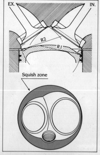

Quetschkanten:
Kerzenseitig eigentlich völlig überflüssig. - Das ist nah genug an der Zylinderwand.
Gegenüber brauchen wir etwas Quetschkante, um eben zur Kerze hin verwirbeltes Gemisch zu bekommen.
Mal sehen, was die nächste Auslieterung bringt:
Priorität hat auf jeden Fall der Brennraum!!!! - Bei der Verdichtung lass ich mich eher auch Kompromisse ein. (Momentan bin ich froh, mit einem massiven Planen von Kopf und Zylinder auf die originale Verdichtung von 9:1 zu kommen; - mal sehen...)
Müsstest Du nicht dann die Quetschkante wieder "nachsetzten"? Der Kolben wird ja im Betrieb auch etwas länger, nicht das er am Kopf kleben bleibt...

Der Kolben ist im OT 1mm von der Dichtfläche Zylinder entfernt. Plus noch mal 0,2mm Kopfdichtung. - Das sind schon mal flauschige 0,7mm, die der Zylinder geplahnt werden kann. - So komm ich dann auch auf einen schönen Wert für die Quetschkanten: 0,5mm
Den Rest kann man aus dem Kopf holen:
Mal ori Steuerzeiten vorrausgesetzt: Mit einem Sicherheitsabstand von 1mm für E- und 1,5mm für die A-Ventile gehen dort noch mal exakt 1mm.
Wenn ich die ca. 7cm³ am Brennraum voll ausnutze komm ich dann wieder auf die originale Verdichtung.
Mehr Verdichtung bekomme ich, wenn das mit der "Stroker"-Kurbelwelle hinhaut (Eine GS400-Welle ist gerade auf dem Weg zu mir, mal sehen...)
Ja, das passt. Ich dachte nur, das du mehr als die 0,7 mm weghaben willst um höher also original zu verdichten.
Die Brennraumberabeitung gefällt mir auch gut. Die Zündkerze dichter ans "Geschehen" zu bringen ist alleine schon mal ne gute Geschichte. Worauf stützt sich Deine Herangehensweise diesbezüglich? Selbst errungene Erfahrung oder Standard-Wunschform (Kuppel)? Wohin geht die Reise? Drehmoment oder Peak?

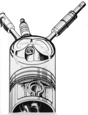

Bis jetzt hatte ich nur mit Vierventilern zu tun; Dachförmiger Brennraum, zentrale Kerze...
Beim GS-Motor bin ich völliger Newbie!
Bei der "versteckten" Kerze kann ja aber keine vernünftige Verbrennung stattfinden.
Beim Brennraum taste ich mich jetzt nach "logischen" Gesichtspunkten heran:
Erstmal Kerze und Ventilsitze freilegen. Dann die Quetschkanten zurücksetzen. Das meiste lass ich gegenüber der Kerze stehen, den Rest versuch ich maximal zu verrunden, und den Brennrum möglichst kompakt ausformen. - Das ist natürlich Theorie, aber auch aus der Praxis:
Spezialisiert hab ich mich auf die "Modern Classics" von Triumph. Je nach Ausbaustufe kann ich dort die Quetschkanten zurücksetzen. - Am besten laufen die dann mit 1000ccm und komplett ohne Quetschung.

Ich hab mir mal die Zeit genommen und die Erhebungskurve gezeichnet (zeichnen lassen). Bei Einlass und Auslass ist das Ventil jeweils um ca. 0.3 mm offen bei den Werksangaben von Einlass und Auslass Anfang/Ende.
Die Zeichnung ist Maßstabsgetreu. 0° Kurbelwelle ist OT im/vor Arbeitstakt.
!In der Zeichnung ist ein Fehler. Es heißt Kurbelwellen Winkel und nicht Nockenwellen Winkel an der X-Achse!

Ich habe hier schon länger nicht mitgelesen und erst jetzt die Brennraumüberarbeitung gesehen.
Ich bin mir nicht sicher ob sich Suzuki nicht beim bestehenden Brennraum was spezelles gedacht hat (hatte noch was dunkel in Erinnerung) und ein bischen in den alten Unterlagen gekramt. Dabei habe ich das gefunden:
Der Brennraum der GS500 ab 1989 (also der 2Zylinder) wurde nach dem TDCC-Prinzip (Twin Dome Combustion Chamber) gestaltet (einer 2-Ventil-Ableitung des TSCC-Brennraums der Gixxer). Leider hab ich keine guten Bilder dazu gefunden (und auch die sind nur Prinzipskizzen), aber es scheint das dieses Prinzip genau auf dem Gegenteil eines großen Übergangsradius von Ventileinlass zu Brennraum basiert......
So wie ich das verstanden habe, führt ein zu großer Radius erst recht zu Verwirbelung beim Einlassventil. Die Quetschkannten sorgen zudem, lt diesen Angaben, für einen schräg um die Kerze zentrischen, im Brennraum liegenden "Gaswirbel", welcher für eine schnellere(?) Verbrennung sorgen soll......
Auf jeden Fall bin ich schon sehr gespannt wie sich diese Brennraumüberarbeitung auf den Füllgrad und Drehmoment auswirken wird......
Noch eine Frage: Hätte der 8-Ventil-Kopf der GSX400 nicht gepasst, oder ist der schon zu klein?
Hits:	1366
Größe:	21,2 KB
ID:	18773   Klicke auf die Grafik für eine größere Ansicht
Hits:	1348
Größe:	42,1 KB
ID:	18774   Klicke auf die Grafik für eine größere Ansicht
Hits:	1431
Größe:	25,8 KB
