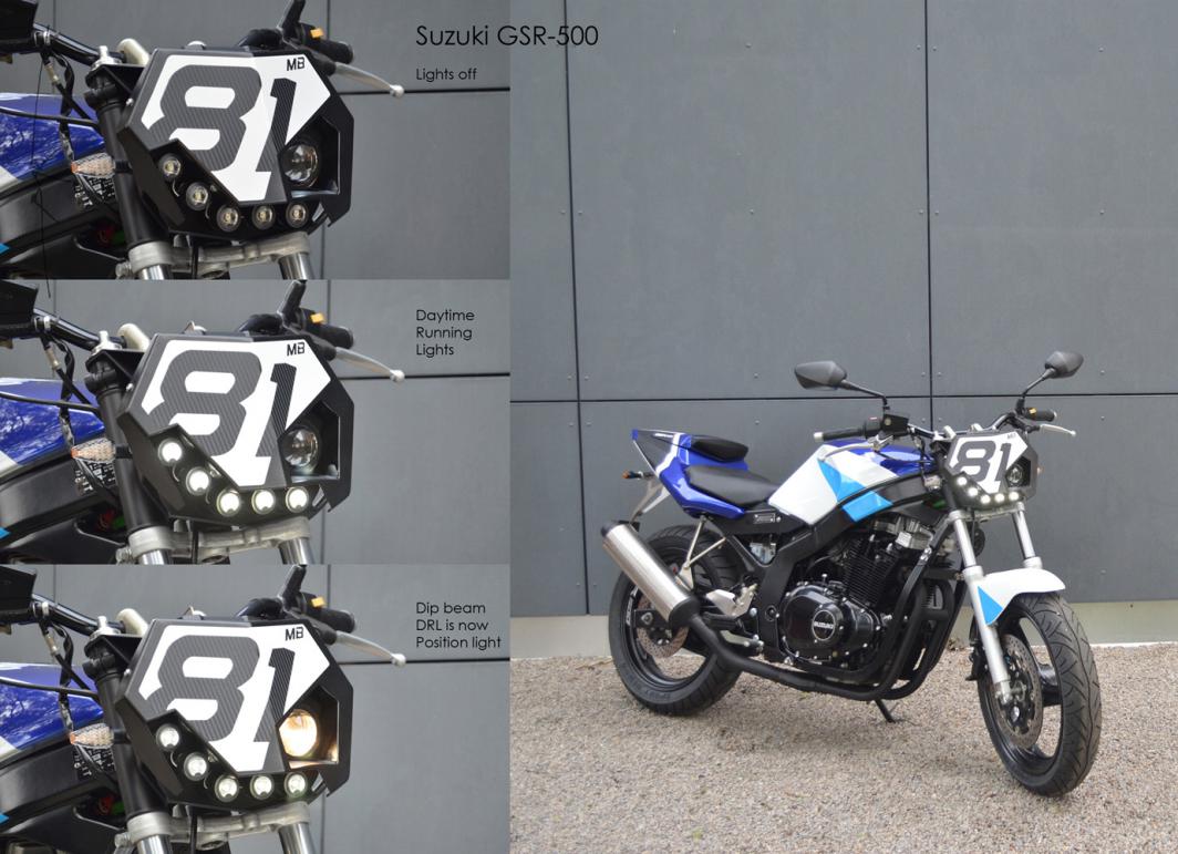

Ich denke die Bedenken bezogen sich nur auf die Maske die ein Eigenbau ist.
Normalerweise werden Auto und Motorradscheinwerfer nach unterschiedlichen Maßstäben geprüft, weil ein Auto ja zwei Scheinwerfer hat, und ein Bike eben nur eines....
Bei Quads zum Beispiel gibt es welche die nur einen Scheinwerfer in "Mittelmontage" haben. Diese darfste dann auch am Bike verwenden.
Autoscheinwerfer haben aufgrund der Bauart einen anderen Reflektor als Motorräder. Daher sind Autoscheinwerfer und Lampen an Motorrädern nicht zulässig weil Sie halt für Autos gebaut wurden.
Weiterhin habe ich die Erfahrung gemacht das du wegen der Aufprallsicherheit nur Materialien mit einem Splittergutachten als Maske verwenden darfst, Bei Alu ist das was schwieriger.
Aber wie der Threadersteller ja schon schrieb soll das alles schon abgenommen worden sein.

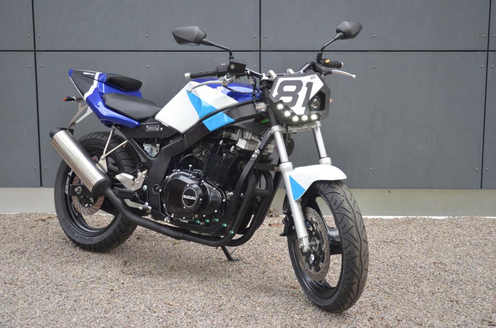

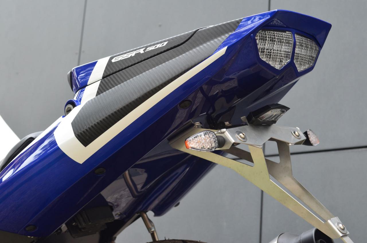

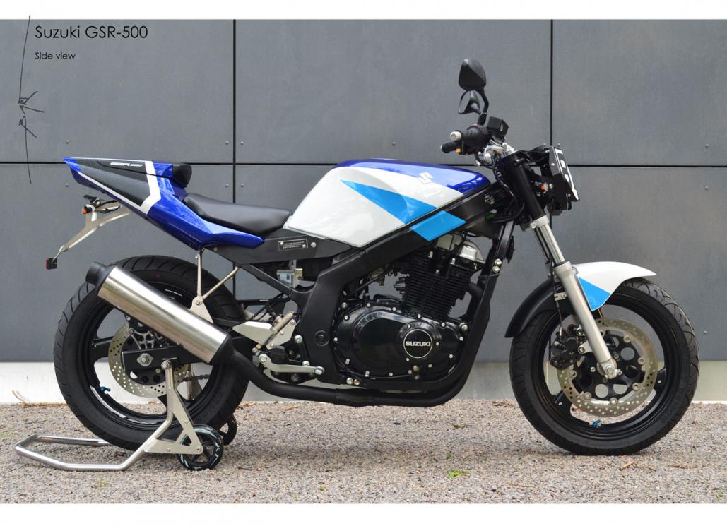

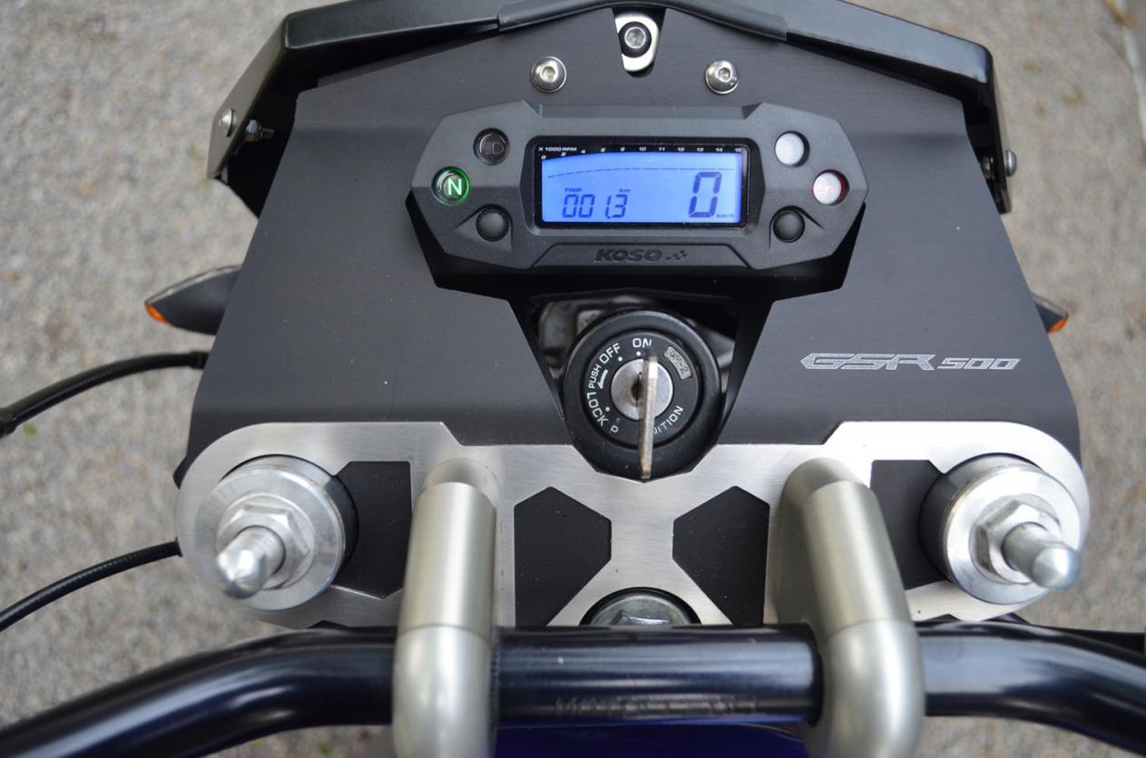

Wie Goose schon sagt die Maske ist abgenommen
Aber nicht nur di Maske sonder das Ganze Motorrad.
Madalene fur wie wie das Motorrad gebaut haben hat das motorrad schon gefaren und abgeholt, Steht nicht mehr hier.
Wenn Sie sich bereit fühlt werd Sie sich hier sicher melden. Sie Weis das hier ein Draht Über ihren Motorrad lauft.
Also anbei Bilder von das Fertige Motorrad

Hat was, echt saubere Arbeit, auch mit den Schriftzügen und so...
Gefällt mir, Respekt!

Habe ich glaube ich schon mal gesagt.
2500,- Euro Für das Gänse project.
Ds heist:
- Suzuki GS500
- ABS Yamaha R6 Heck mit Original leuchte.
- Neue Reifen von Pirelli.
- Neue Kette von RK.
- Neue Gabel federn und Stossdampfer feder von Hypepro.
- Neue Bremsbeläge und Stahlflex Bremsleitungen.
- Elipsoid Scheinwerfer und Tagesfarlicht für Maske.
- Blinker und Kennzeichebeleuchtung.
- Digital tacho von Koso.
. Batterie.
- Alu schrauben fur motor von probolt
- Pulverbeschichtung
- Lackierwerk
- Aufkleber (Weiss, Blau, Kohlefaser(muster), Schrift.
- Sämtliche kleinteilen wie Lagern und Dichtungen.
- HU beim TUV
Viele eigenen Teilen.
- Maske
- Maske halter
- Tacho halter und blende
- Sitzbank.
- Seitendekel
- Kennzeichenhalter.
- Fuss rasten Verzen platten (Alte form in V2A)
- Kettenschutz
- Kettenspanner Hinterrad

Die dünne Gabel, so wie die grauen Standrohre und der Endschalldämpfer trüben das Bild etwas. Ich würde beides durch was dickes schwarzes ersetzen. Aber sonst sehr schön geworden.
jepp so seh ich das auch. Das hätte man bei dem Preis gleich mit machen können.
Gut, dass die Maske eingetragen ist, mit dem Flügel in Fahrtrichtung rechts, kann ich zwar immer noch nicht glauben, aber Glückwunsch.
Verarbeitung ist top, was man so auf den Bildern erkennen kann.
Das Abdeckblech von Zündschloss und Tacho hätte man ein wenig schöner machen können und auch die Verschraubungen.
Finde sie vorne zu hell und hinten zu dunkel vom Lackbild her, aber zum Glück bin ich ja kein Designer
Da ist angefacht wir fanden aber das dann die Gabel Holmen als noch Dünner heraus gekommen wahren. Und haben das darum so gelassen.
UPSD wahr nicht im budget. Kann mann später noch machen
Die LED kommen da weit genug nach vorne und wahr da her auch kein Problem
Danke
Ja/Nein ist ein frage von Geschmack auch aber von zeit
Dass das heck Duckle ist macht es optisch kurzer was besser zur kurze front (Maske) passt, die visuelle masse auf dem tank Konzentriert.
Designer sind auch nur Menschen und haben sicher nicht immer recht
Und ich persönlich hätte ne andere Zahl gewählt!
Zahl ist das Geburtsjahr von Madalene, da es für ander Leute ein andere Bedeutung hat (Mir als Holländer nicht bewusst wahr ich aber mittlerweile auch weis) muss nicht gleich ein Problem sein. Ich wurde diese zahl nicht schnell für ein Dunkles Fahrzeug mit Gotische schritt und bestimmte kreuzen wählen.
