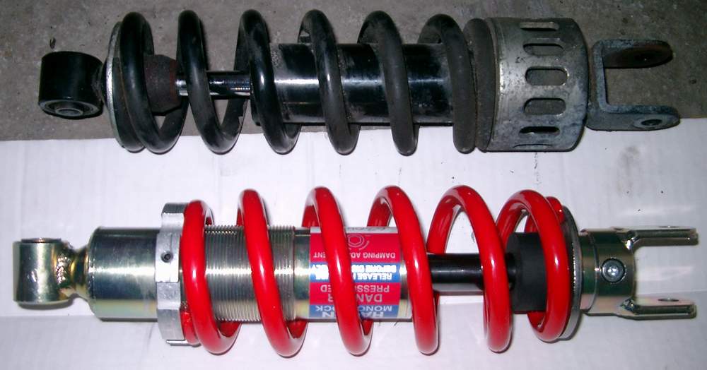

Ich habe in der Bucht dieses Hagon für die Suzuki GSX`R 400 aus den 80ern günstig gekauft,passt 1:1 und die Zugstufe und Federvorspannunmg ist einstellbar,mit anderen Gabelfedern ist das Fahrwerk Solo und mit Sozia ein Traum.

Das Hauptproblem des GS Federbeins ist eine zu lasche Dämpfung (Zug- und Druckstufe). Eine härtere Feder lässt zwar etwas weniger Federbewegung zu, ändert aber nichts daran, dass das Federbein pumpt. Wählt man die Feder zu hart, hat man zu wenig Negativfederweg - dann kann das Hinterrad bei Schlägen und Wellen im Fahrbahnbelag die Bodenhaftung verlieren.

Das Hagon für die GSXR400 ist ja ein wilbers und kostet neu auch über 300€
Die Hyperpro Austauschfeder hört sich eigentlich ganz gut an , sofern die Dämpfung des Originalbeins noch nicht völlig hinüber ist
