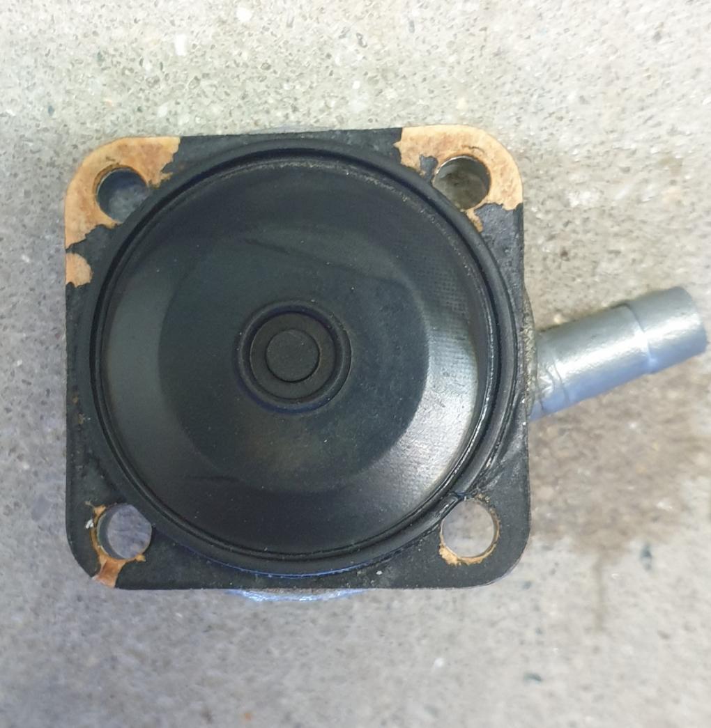

So...kurzes Update:
Der Unterdruckschlauch ist i.O.. Habe den Benzinhahn mal geöffnet um mir die Membran anzusehen. Ich sehe keine Risse und die Funktion beim Saugen funktioniert auch.
Was meint ihr wenn ihr das Bild seht?
So langsam bin ich mit meinem Latein am Ende
Könnte ein neu eingebauter Benzinfilter Probleme machen?

Alt 25.08.2020, 20:30:13   #61
Zitat von maKKen Beitrag anzeigen
So...kurzes Update:
Ja
Alt 26.08.2020, 07:55:20   #62
So...kurzes Update:
Ein zubehör Benzinfilter den man zwischen Tank und Benzinhahn montiert, ja.
Es ist sehr oft vorgekommen das genau dieses Probleme verursacht.
Den Benzinfilter habe ich zwischen Benzinhahn und Vergaser montiert. Werde ihn aber trotzdem mal überbrücken und sehen ob sich etwas verändert.
Dann werde ich obwohl die Membran m.E. noch ihren Dienst tut, einen neuen Benzinhahn bestellen, denn im Randbereich sieht die Dichtung ja jetzt nicht mehr so dolle aus.
Den Unterdruckschlauch werde ich noch tauschen auch wenn er optisch noch ok ist. Auch wenn ich mit dem Mund dran sauge, kann ich keine Luft ziehen. Aber der ist ja jetzt auch schon 21 Jahre alt und wird nicht besser
Ich werde berichten...

Alt 26.08.2020, 09:18:38   #64
Beiträge: 750
Lass den Benzinfilter zwischen Benzinhahn und Vergaser weg. Der macht nichts anderes als Ärger!
