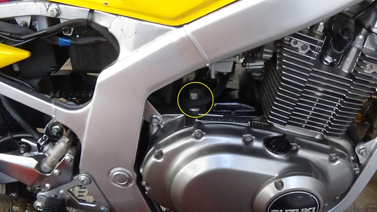

Vor ein paar Tagen ist sie wieder nur sehr schlecht angesprungen: Sie lief für 5 Sekunden aber nur mit Starterspray und ging dann aus. Daraufhin habe ich die Batterie die Nacht lang an das Ladegerät geklemmt, weil die durch die Anlassversuche schwer gefordert war.
Das Ergebniss: Heute sprang sie mit Choke problemlos an.
Daher frage ich mich, ob eine zu sehr entladene Batterie zwar den Anlasser noch laufen lassen kann, aber dann doch Schuld daran ist, dass die GS nicht läuft ?

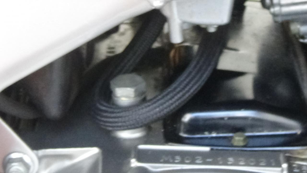

Weiterhin habe ich zwei Bilddateien hochgeladen. Da ist eine Schraube durch einen gelben Kreis hervorgehoben. Könntet ihr mir sagen, wofür die gut ist ? Auf Explosionszeichnungen habe ich leider nichts gefunden.
Danke für die Beiträge !
Edit: Den Ölstand habe ich kontrolliert. Der ist am unteren Ende, wenn ich nichts falsch gemacht habe.

Das ist die Leerlauf-Sperrklinken-Sicherunggsschraube. An die muss man nur ran, wenn man das Getriebe ausbaut.
Die GS hat eine Batteriezündung. Leider läuft der Motor nicht ohne Batterie. Die elektronische Zündung braucht eine Mindestspannung damit sie ordentlich funktioniert. Und nein, der Motor läuft nicht über die Lichtmaschine, die Zündung wird durch die Batterie versorgt.
Es kann durchaus vorkommen, dass der Strom der Batterie noch zum Durchdrehen des Anlassers reicht, die Spannung für die Zündung aber schon zu gering ist. Und die Lichtmaschine kann die Batterie nur laden, wenn der Motor läuft.
Ist deine GS angemeldet, hast du einen entsprechenden Führerschein, kannst du das Ding mal fahren oder probierst du nur herum.
Hmm, ich kann mich nicht daran erinnern, diese Schraube angefasst zu haben, als ich das Getriebe getauscht habe. Was genau sichert sie?
Alt 22.02.2023, 21:13:32   #57
Beiträge: 3.413
Dito, und ich habe inzwischen einige Getriebe erfolgreich getauscht... die Schraube habe ich nie angerührt.
Alt 22.02.2023, 21:24:13   #58
Beiträge: 10.720

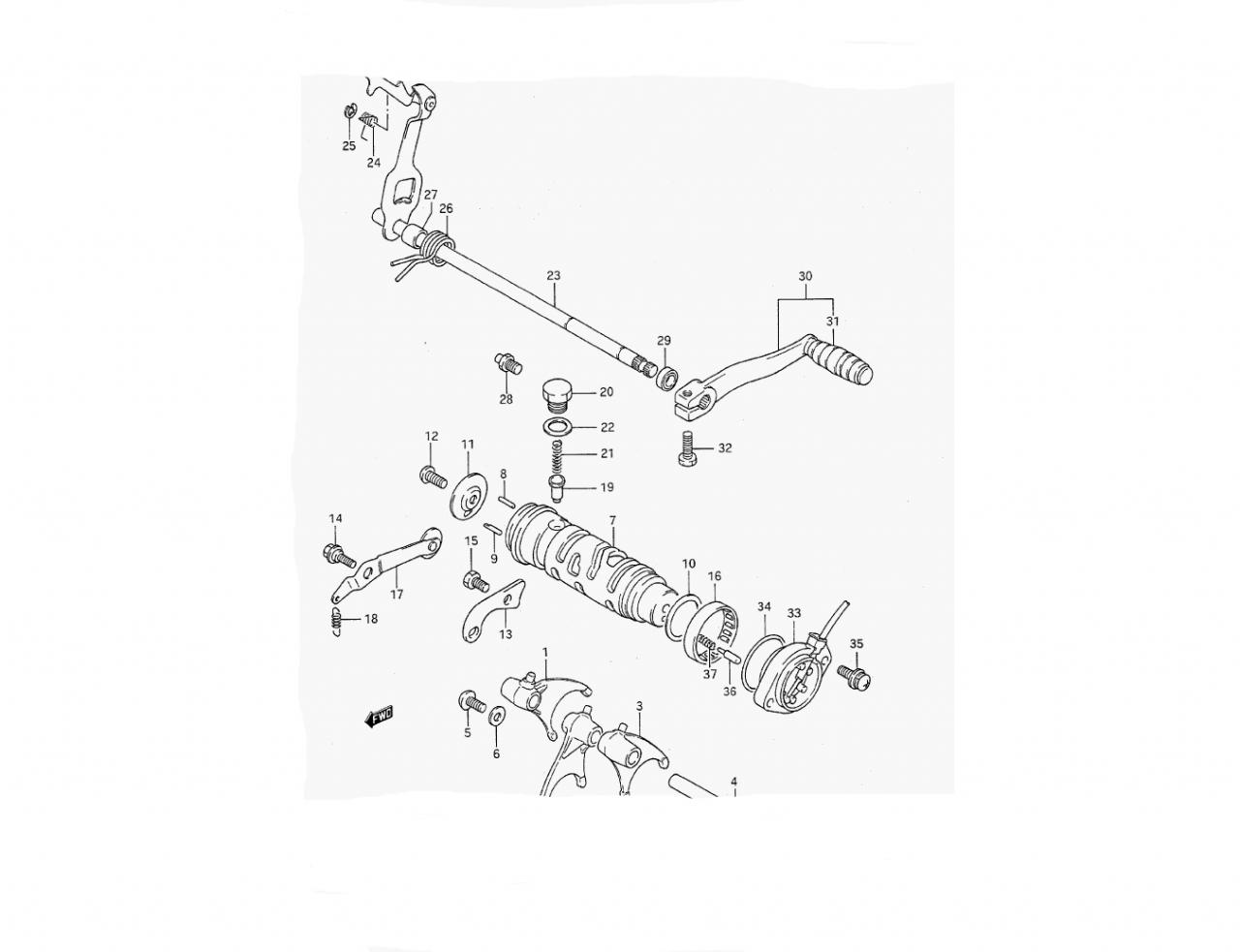

Also laut meiner Reparaturanleitung ist die Schraube hohl. Daruter sitzt eine Feder und ein Kolben. Der Kolben arretiert die Schaltwalze in dem er in deren Sperrklinke greift.
Man muss die Schraube anscheinend nicht unbedingt entfernen. Es geht wahrscheinlich auch, wenn man die obere Gehäusehälfte einfach abnimmt.

Wenn man nur das Getriebe tauscht, muss man nicht an die Schaltwalze.
Alt 23.02.2023, 07:10:26   #60
Beiträge: 10.720
Na denn. In meiner Reparaturanleitung sind die Arbeiten beim Ausbau des Getriebes beschrieben.
Aber ihr habt schon Getriebe gewechselt. Ich musste das noch nicht tun.
Offensichtlich geht ein Getriebewechsel ohne die Schaltwalze auszubauen.
Ja, das geht so, man muss es nur aus dem Schaltgabeln heben. Die Walze bleibt unberührt.
