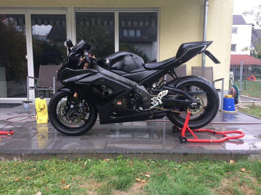

Danke dir joe für deine Zeit und Hilfe ! Da bin ich ja beruhigt !
4 Zylinder hab ich schon 😂 gsx-r 1000 k5 stealth (siehe Anhang)
Deshalb auch keine realitätsnah Referenz zu nem vergaser Moped...
Probiere ich vlt. Nochmal mit einer halben Umdrehung, aber woher weiß ich denn ob’s nicht Zuviel ist. Also Zuviel raus bzw zu fett ? Macht sich das auch irgendwie bemerkbar ?

falsch machen kannst Du da nichts, ich tötät sie ja auch so lassen wie es jetzt ist. Aber ich glaube auch nicht dass die wegen ner halben Umdrehung im Standgas irgenwann absaufen würde.
Vielzylinder und abtouren: Vierzylinder haben , auf den Hubraum bezogen, eine etwas filigranere Kurbelwelle , weniger Hub, und daher weniger rotierende Masse.
Schon deswegen touren die schneller ab.
Elektronische Einspritzer sowieso, da wird ja auch beim Schubbetrieb der Sprit ganz weggeschaltet ( und nichts anderes ist es wenn Du prötzlich das Gas wegnimmst), beim Versagermotor läuft immer das Leerlaufsystem, und der Gleichdruckschieber fällt auch nicht in Nullzeit zurück. Wobei das wohl nicht viel ausmacht wenn die Drosselklappe zu ist.
