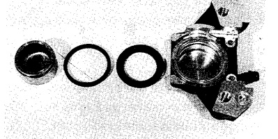

Bambi hats ja schon geschrieben. Eine Schraubzwinge, die den Tacho etwas zusammendrückt (unter dem Glasrand befindet sich ja eine Ringblattfeder), erleichtert das etwas - vor allem dann das Wiederzubördeln. Das mache ich mit einem großen, stabilen Schraubenzieher und glätte das dann mit einem stumpfen "Durchschlag" vor. Danach rolle ich das ggf. mit einem Stahlzylinder noch glatt.
Anbei ein paar Bilder dazu!
Hab jetzt nicht geguckt, haben wir sowas schon im WIKI ? Wenn nicht gehörts da unbedingt rein.
Natürlich mit den Fotos.

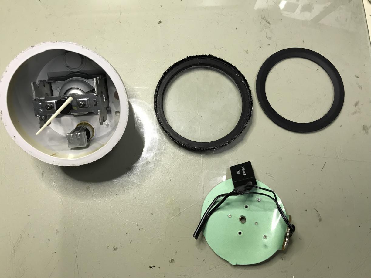

Also meine haben schwarze Bördelringe und darunter eine Dichtung und darunter die beschriebenen Federringe, siehe Bild.

Ich nehme an, du hast zum Abnehmen der Tachoscheibe die Nadel runtergenommen. Ich hoffe du hast die Welle gut fixiert gehabt (Spiralfeder!). Wenn nicht, fürchte ich, das der Tacho zukünftig eher Hausnummern anzeigen wird..........
Alt 18.02.2022, 15:03:47   #160
Jonny6x
Registriert seit: 02.01.2022
Ort: Spessart
Alter: 67
Beiträge: 184
Kilometer: 12000
Ja klar, zum Ausbau des Zifferblatts muss ja der Zeiger ab…
Ich verwende diesen Tacho aber ja nicht mehr, weil ich auf den neuen umgeschwenkt bin, siehe oben.
Danke für den Hinweis, ja, das mit dem leicht unterdrückten Nullpunkt (Zeiger liegt ja am Anschlagstift an) war mir bewusst.
Ich hatte es mir so gemerkt, dass ich in etwa wieder die gleiche Unterdrückung eingestellt hätte. Ungenauigkeiten hier liefern natürlich einen linearen Anzeigefehler…

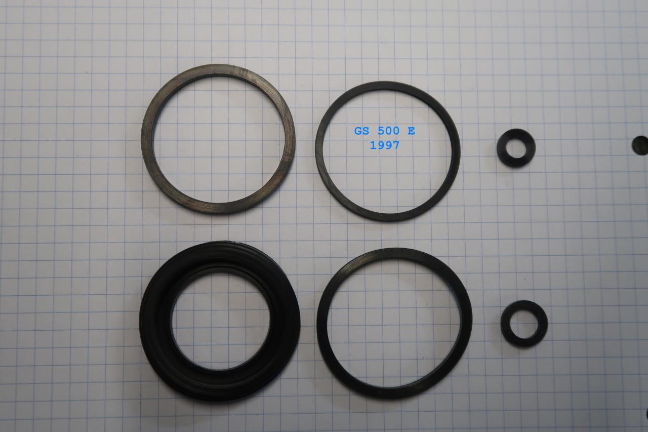

Anscheinend ist der Dichtungssatz für den hinteren Bremssattel nicht der richtige: Gibt es da verschiedene? Hatte ausdrücklich mein Baujahr angegeben...
Siehe Bild:
Die originale Version sind einfachte Rechteckdichtungen (im Bild die rechte Spalte), der neue Satz hat vorne eine Formdichtung Im Bild die beiden linken
Hits:	1430
Größe:	67,0 KB

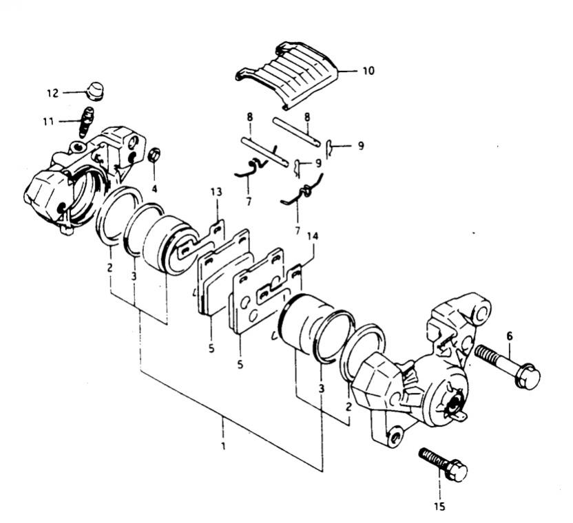

Alt 19.02.2022, 18:04:41   #165
Hab ich so noch nicht gesehen (deinen alten)! Sollte so sein (also eher der neue, auch wenn der da mächtig aussieht auf deinem Bild - vielleicht täuscht es auch):
Ja, gibt es. Die ältere Version hat eine Nut im Bremskolben und eine außen anliegende Staubmanschette, die neuere Version hat zwei Nuten im Sattel, die Staubdichtung liegt entsprechend in der schmalen, vorderen Nut.

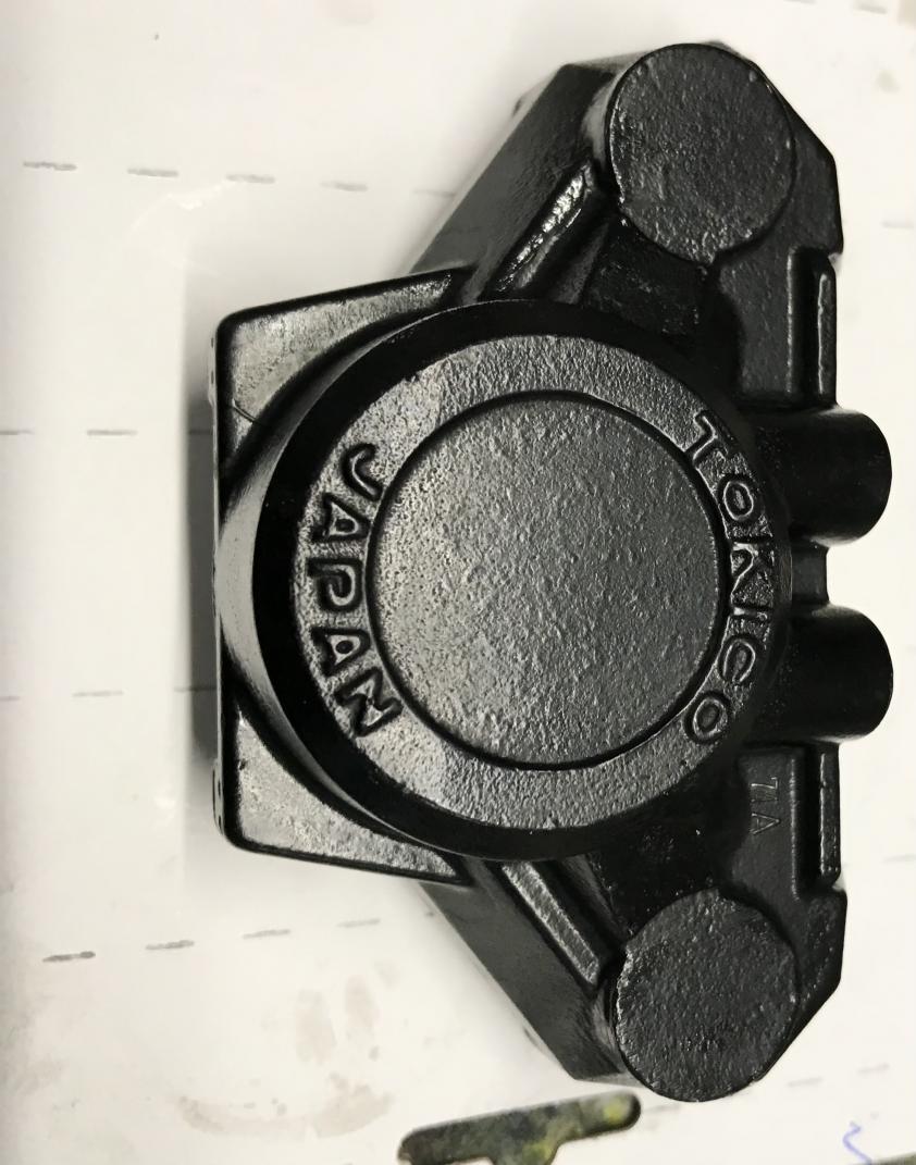

Standard Tokico Bremssattel
Puh, Glück gehabt, mein Bremssattel ist von Tokico und beide Seiten sind gleich...

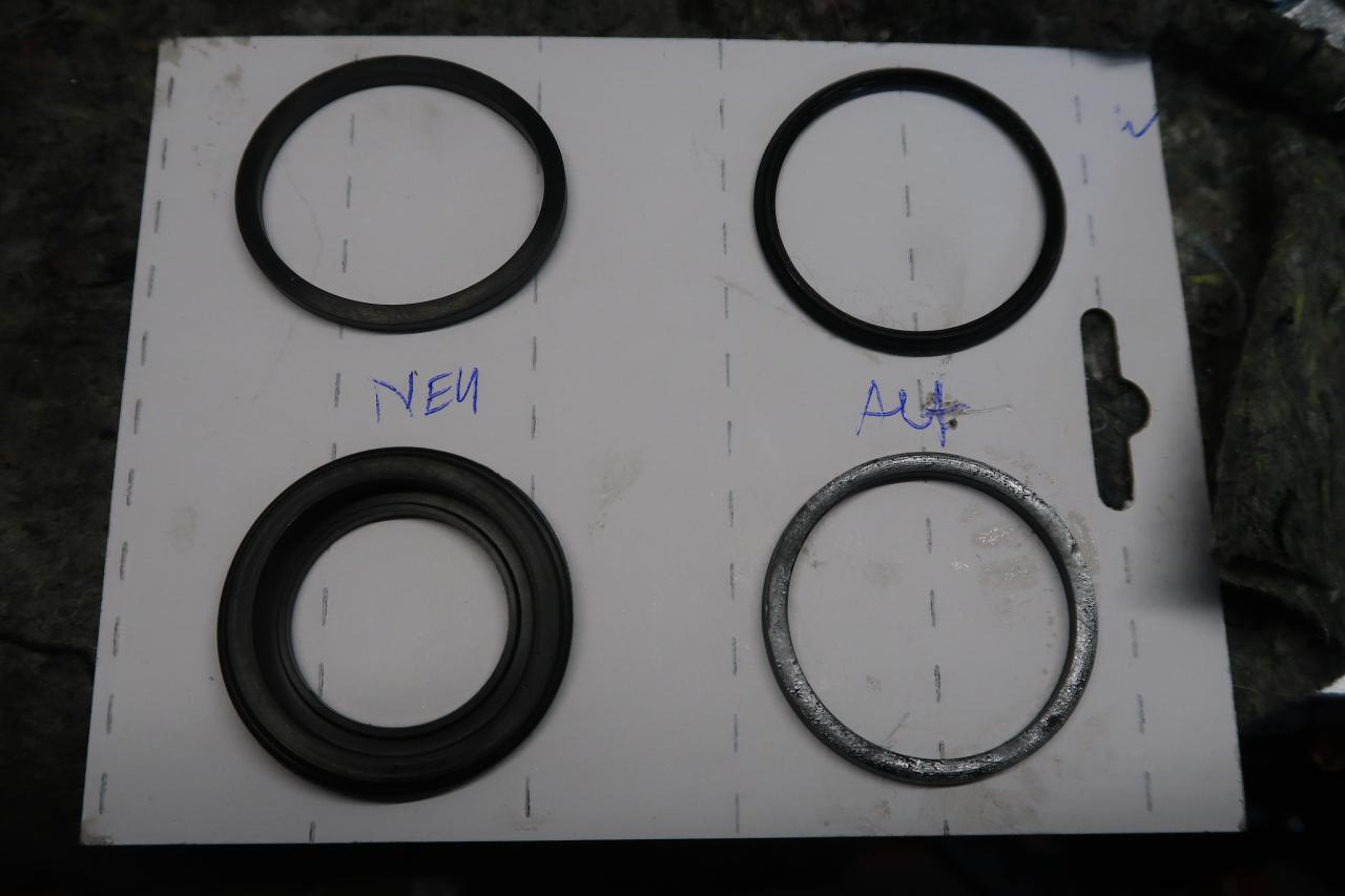

Der Dichtring zwischen den Gehäusehälften vom "falschen" Dichtsatz bei mir hat in etwa die Abmessungen Da x Di x s = 13,5 x 8,7 x 2,1 mm.
Der neue Dichtsatz kommt hoffentlich morgen oder übermorgen...

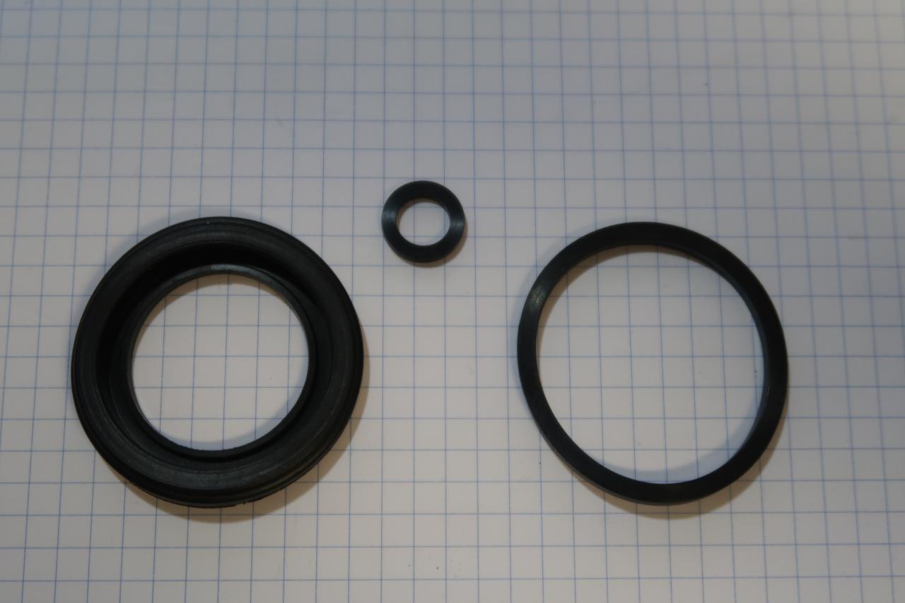

So, der neue Reparatursatz für den Bremssattel hinten ist da:
Jede einzelne Dichtung hat andere Abmessungen als die vom "falschen", siehe Bild: Obere Reihe die "richtigen" für meine 1997er, untere Reihe die "falschen"
Auch die kleine Kanaldichtung hat leicht andere Abmessungen.

d. h. man richtet die beiden Hälften gegeneinander so leidlich an der Außenkontur aus und gut isses?
(auch die beiden Stifte für die Bremsbeläge haben Spiel in ihren Bohrungen...)

Die Schraubenschäfte zentrieren ausreichend für das Zusammenbauen. Wichtig ist die Parallelität, wenn sie zusammen geschraubt sind - das garantiert die geschliffene Kontaktfläche der jew. Hälfte.
Vermute ich richtig, dass der Satz keine Originalteile enthält?
Alt 24.02.2022, 11:40:32   #187
Stifte: Die können und müssen etwas Spiel haben. Die halten die Beläge ja nur in Position - sie übertragen aber keine Bremskraft.
@gmattis: Schaut so aus....

@gsmattis: Ja, , waren beide vom gleichen Zweitausrüster, siehe Bild.
Über den falschen Reparatursatz kann ich nichts sagen, der korrekte war passgenau und gut zu montieren.
Über das Langzeitverhalten kann ich natürlich nichts sagen.
Ein kleines Döschen Fett war auch dabei.
