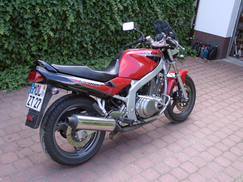

also gleich mal vorweg.. die Photos meiner GS, wie ich sie vom Saugwurmmenschens Bruders Freundin bekommen habe. Natürlich Top gepflegt!
Hits:	546
Größe:	99,9 KB
Wie ihr seht: tiefergelegt, großes Windschild, große Scheuklappen-Spiegel.. es schrie nach UMBAU! Also erstmal alles abgeschraubt und schön weggeordnet.. (das muss übrigens noch verkauft werden - für den der Interesse hat... melden!)

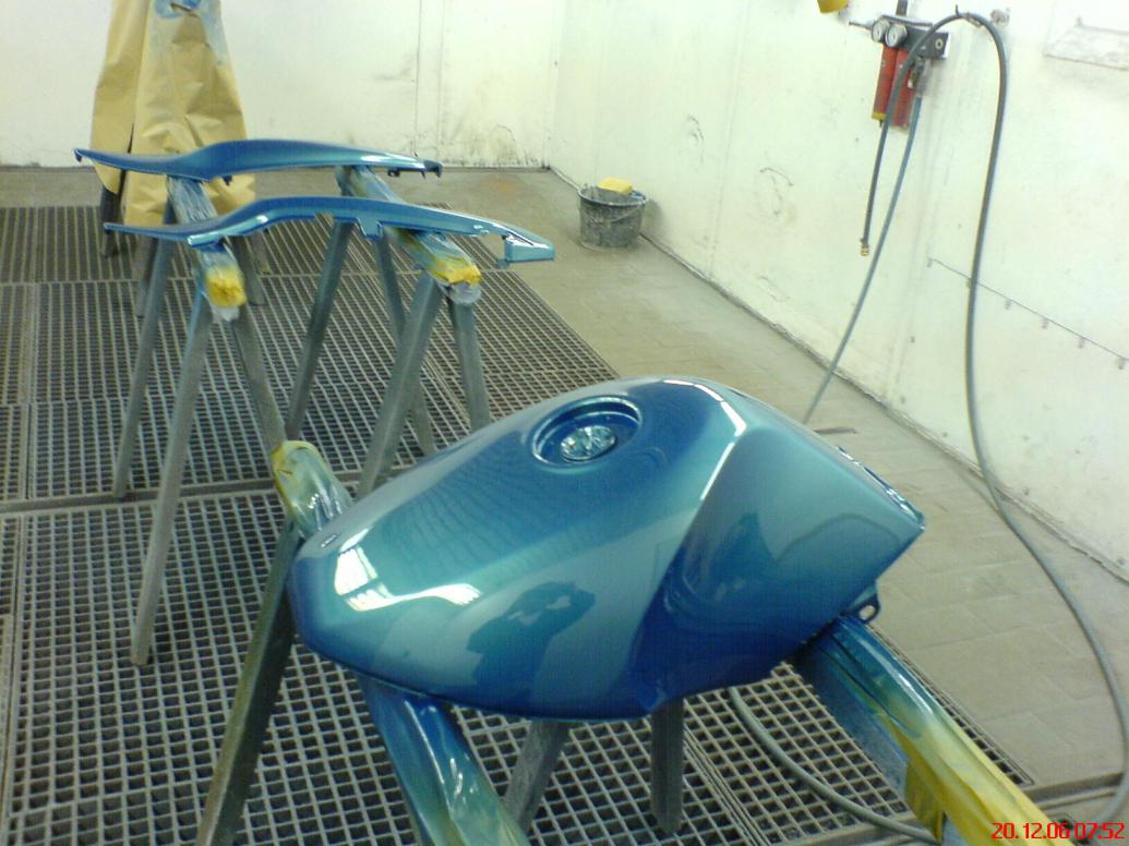

Also wurde z.B als erstes mal ein Lack angemischt. Daddy is Lacker und machte mir das alles für ne Pizza (hoffentlich ^^) Hier mal ein Photo der Teile in der Spritzkabine:

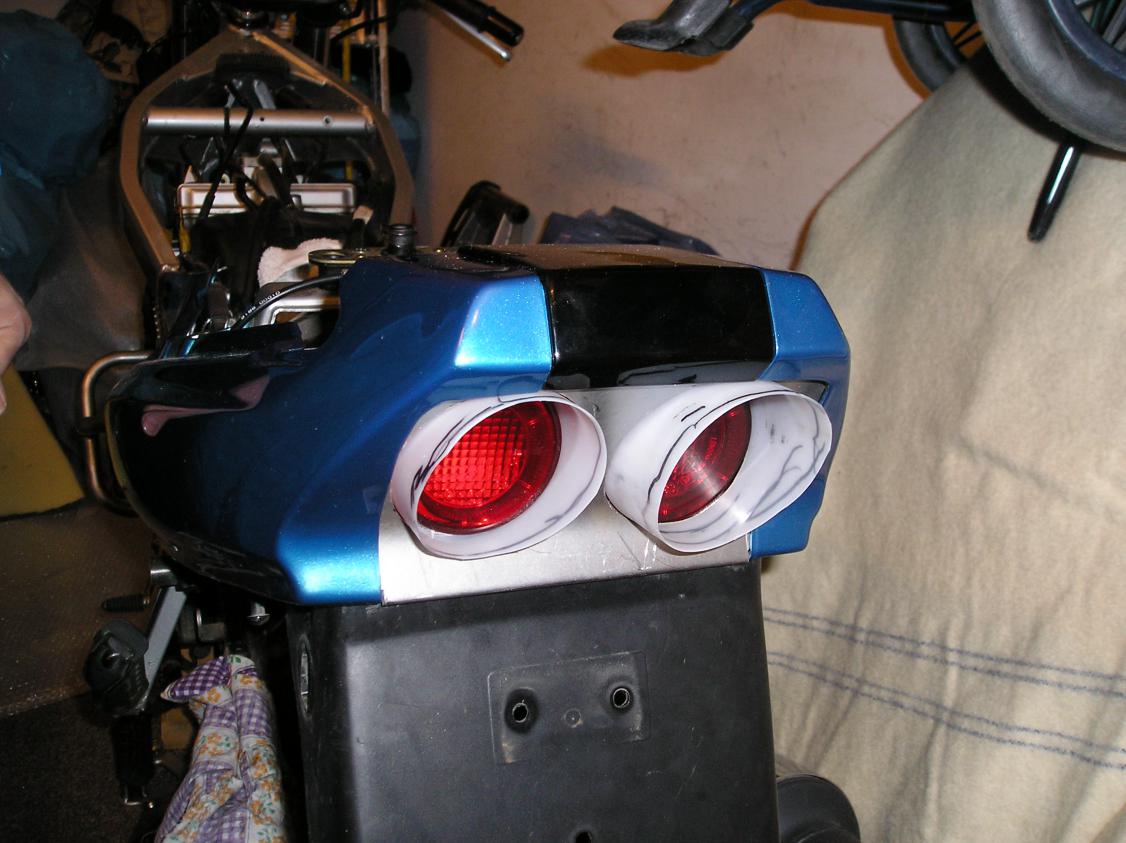

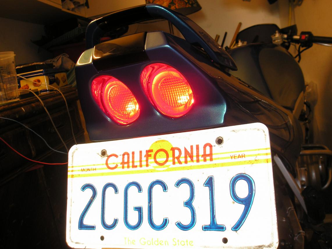

Dann war meine nächste Idee mir unbedingt runde Rückleuchten in die GS zu machen. Ja sicher haben das schon einige gemacht... aber ich wollte direkt die Orginalen R1-Rückleuchten... und damit fing das ganze erst so richtig an.. Werde heute Abend mal ein paar Bilder einstellen und ne kleine Serie machen wie das ganze jetzt geworden ist.

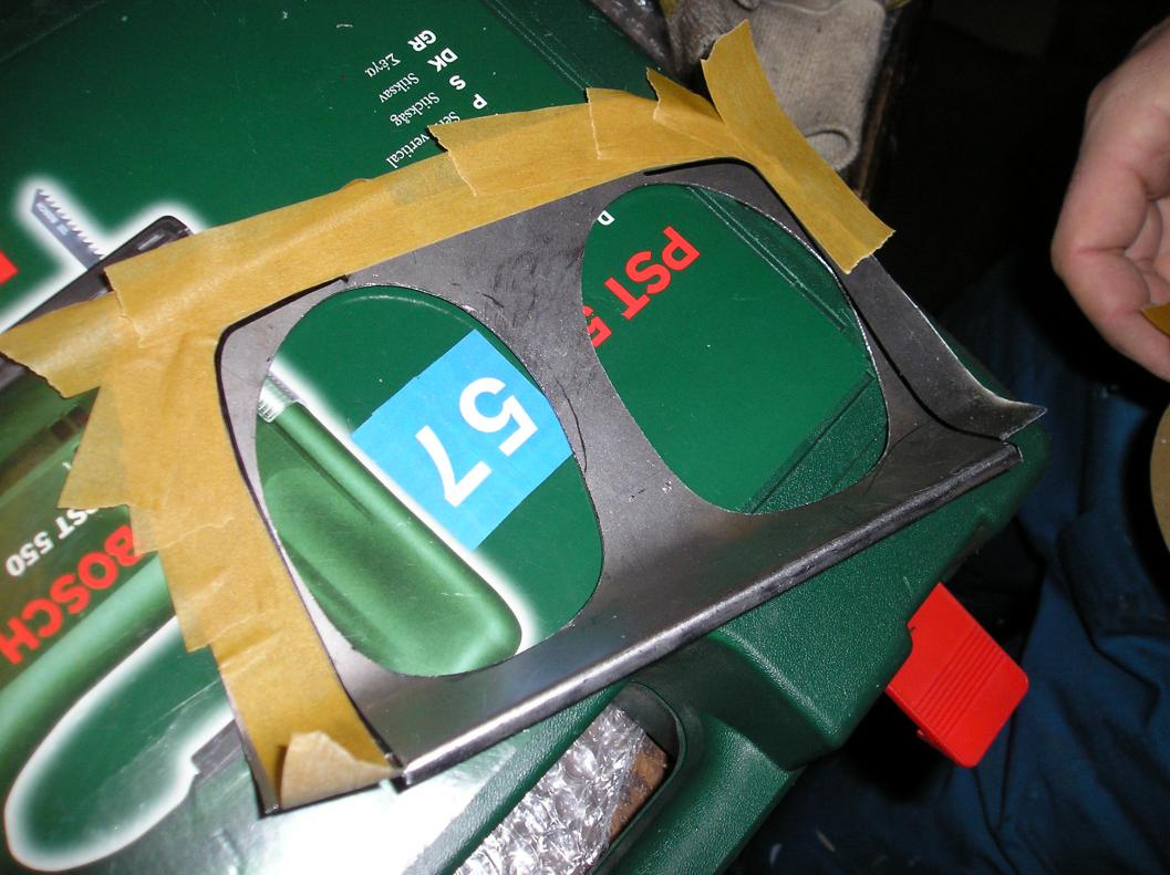

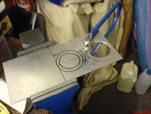

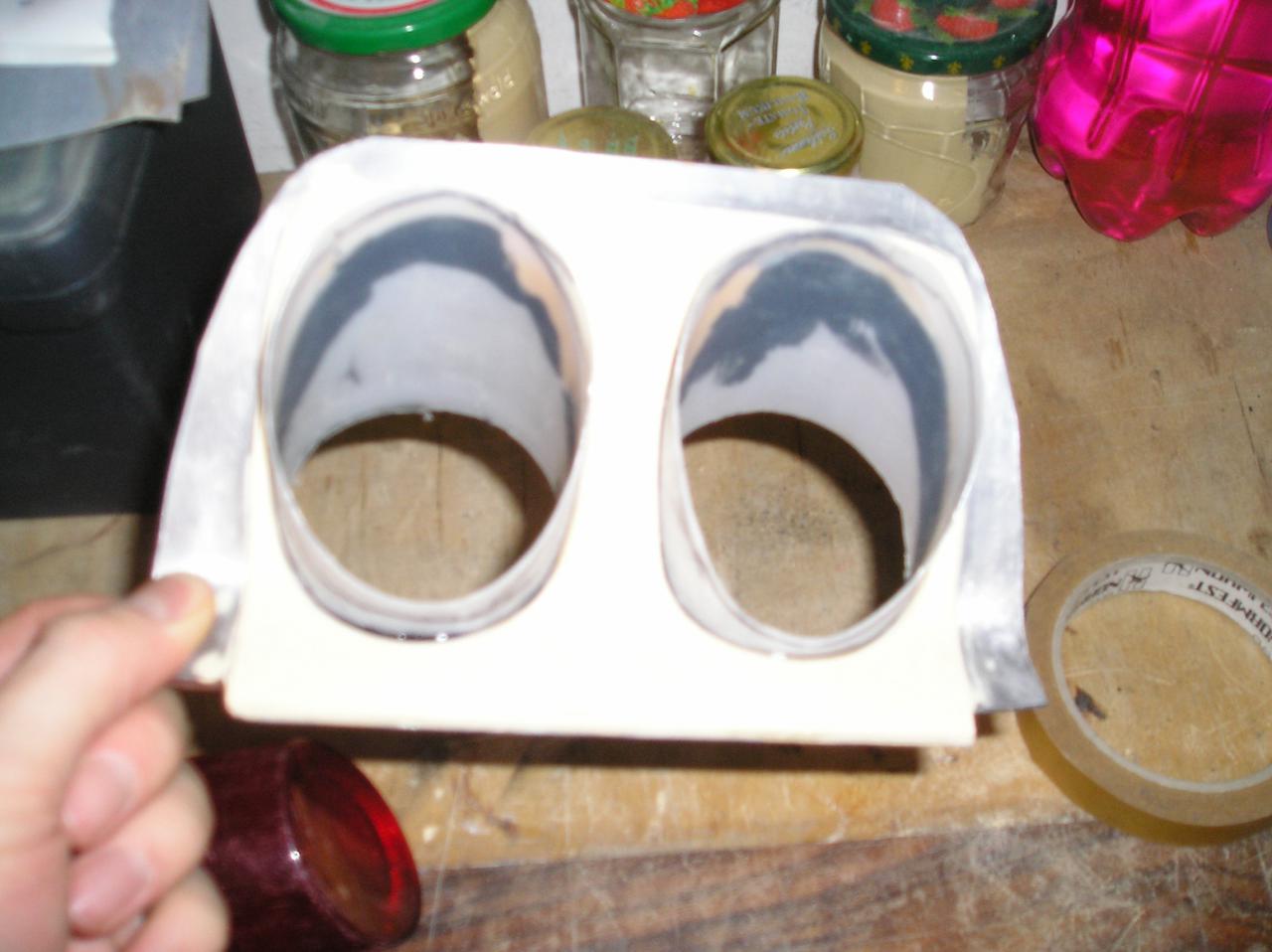

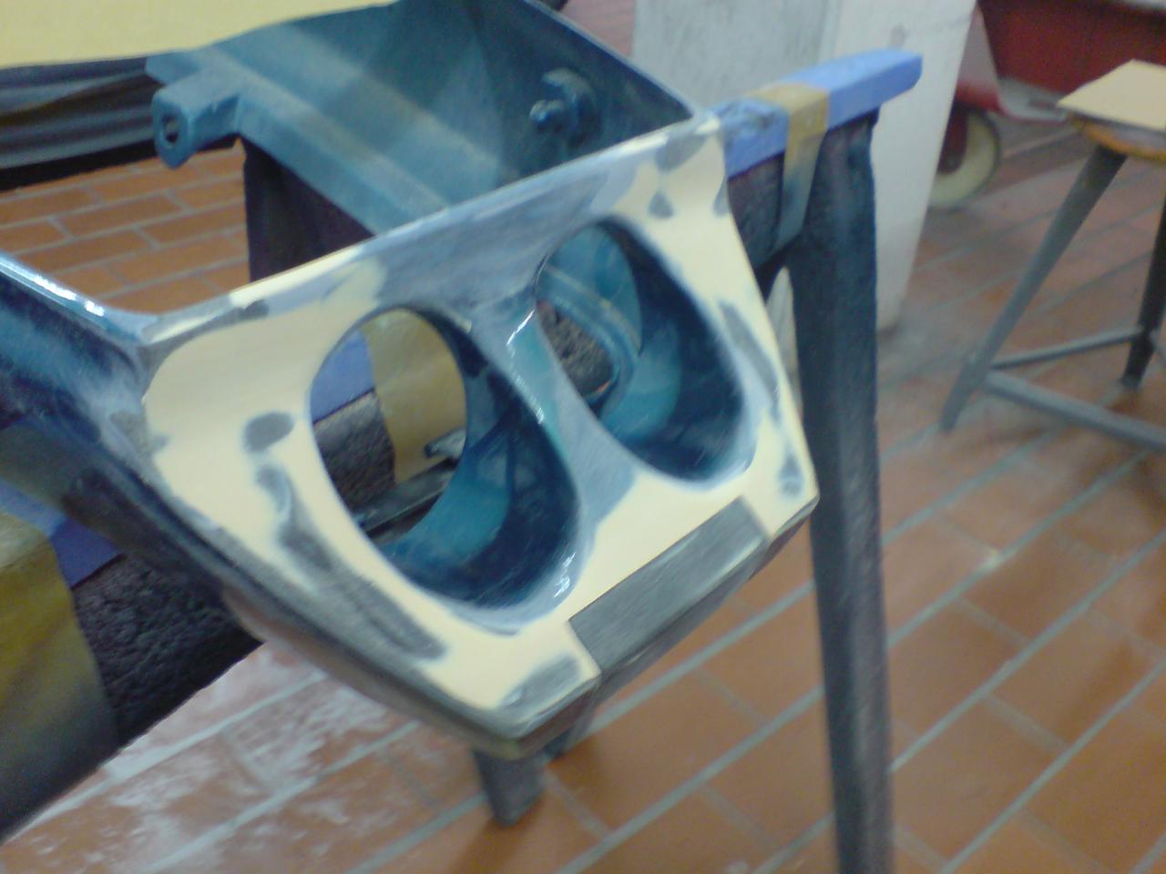

und dann ging es auch schon los.. erstmal 2 Tage an dem Blech gefeilt bis die Löcher perfekt.. und wohl bemerkt oval waren...
Hits:	499
Größe:	105,4 KB

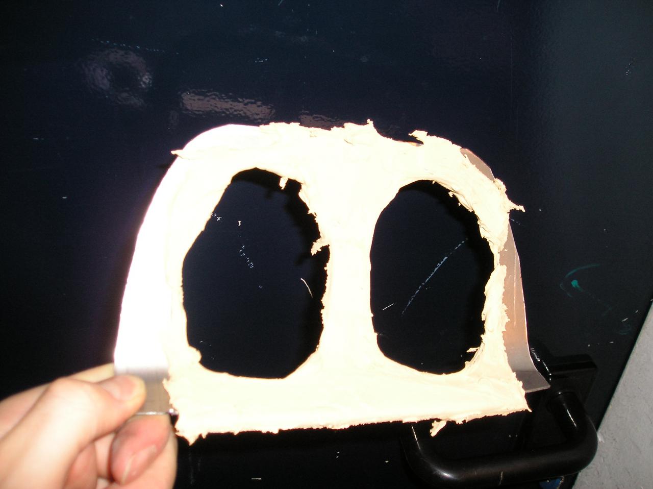

dann war schleifen des Spachtels angesagt, bis der versatz von hinten nach vorne halbwegs weg war... ich wollte erst 3 teile machen Rücklicht + 2 mal Verkleidung wegen der Bewegungsfreheit der teile (könnte ja reißen oder brechen).. aber das sah nicht gut aus und so haben wir uns entschlossen das ganze zu einem zu machen
Hits:	484
Größe:	81,0 KB
hier das erste mal die Röhren mal rangehalten:
Hits:	510
Größe:	104,8 KB
weiter geschliffen und die Röhren eingeklebt:
Hits:	516
Größe:	98,8 KB
eingefügt in die GS-Verkleidung, gespachtelt und geschliffen:
Hits:	553
Größe:	92,2 KB

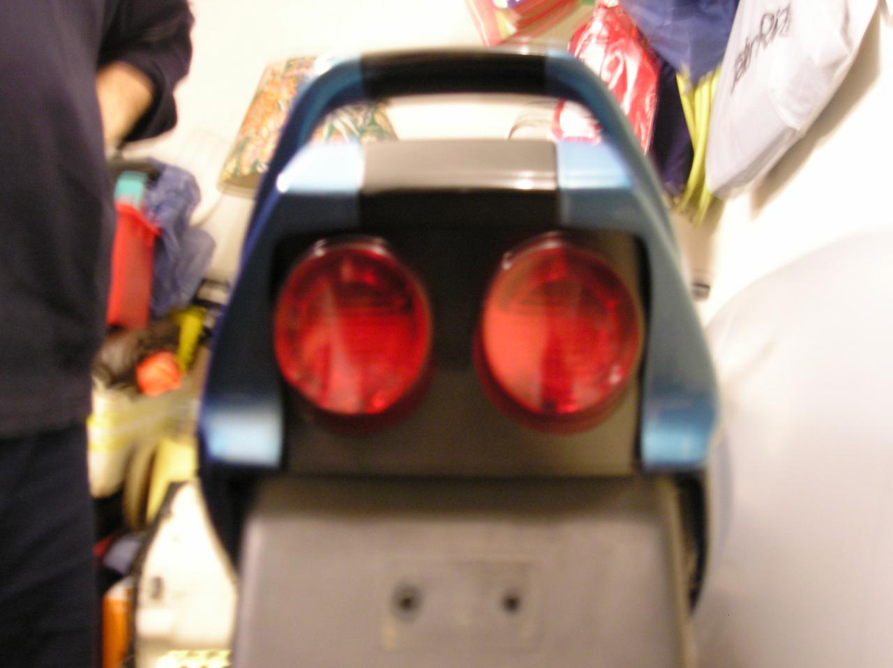

lackiert und eingebaut... und wie ihr seht.. is auch schon zugelassen
Hits:	566
Größe:	105,6 KB

alter schwede, gutes Ergebnis
und vor allem... kannst du mir deinen Vater mal ausleihen??

Der Farbton ist aus nem hellen Metallic-Grün entstanden.... und dann Blau-Effekt-Lack hinzugegeben bis ichs gut fand. Hab auch schon hier im Forum ne GS gesehen die so ähnlich ist. Aber das ist reiner Zufall! Hab mich auch erst gewundert. Die Farbe auf den Bildern ist auch nicht 100% getroffen.. im Licht gehts noch mehr ins Blau.
Die Kennzeichenbeleuchtung setze ich unter die Verkleidung wie genau weiß ich noch nicht... hab noch einen schicken Alu-Kenzeichenhalter da... irgendwie muss ich die Sachen noch gedanklich kombinieren. Aber wegfallen wird/darf sie auf keinen Fall. Ihr habt schon recht!

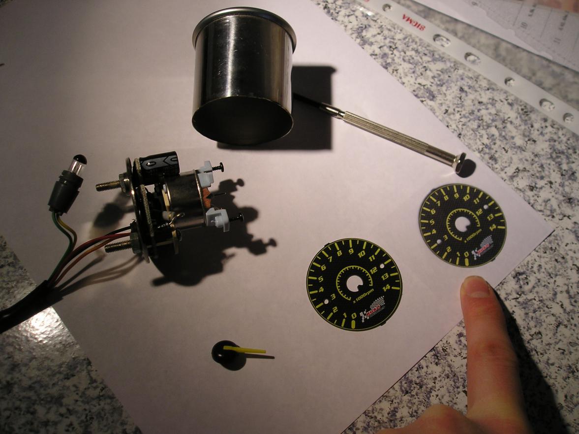

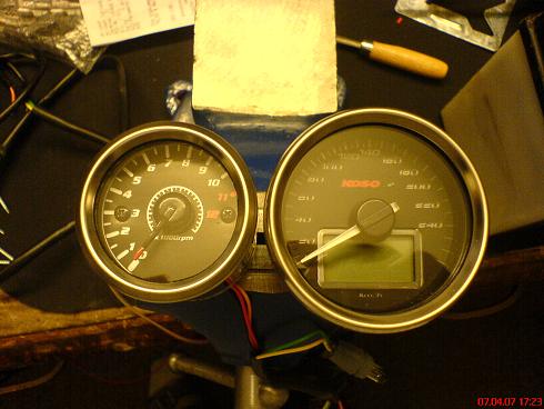

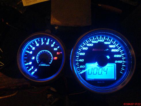

Bin grade dabei meinen Drehzahlmesser zu modifizieren... schon interessant was man mit nem scanner und bildbearbeitung so schafft. War erstmal ein Testausdruck ob die Größe so hinhaut...
Hits:	550
Größe:	104,3 KB

ScreaM
Hey das ist auch ne geile Idee.
Ist das eigendlich erlaub die Tachoscheiben selbst zu erstellen oder muss man da auch irgendwie nen Prüfzeichen oder sowas für haben?
Alt 23.02.2007, 09:58:37   #8
Kann man einfach so machen.
Allerdings ist es beim GS-Tacho etwas aufwändiger.
Wie man den auf und wieder zu bekommt steht in den FAQ beim LED-Umbau.
@Ruben: Was hat dir an der alten Skala nicht gefallen?

die Tachoscheibe des Drehzahlmessers ist gelb
und der Tacho ist weiß/blau
http://www.louis.de/_104df7a93bf524a...870_FR1_06.JPG
wollte das schon irgendwie passend machen. Leider ist der Drehzahlmesser bei Louis, der dazu passen würde einfach überdimensioniert mit seinen 16000 Umdrehungen... außerdem sind 99,- zu viel gewesen. Deshalb hab ich den anderen bei Ebay für 40,- geschossen und modifizier den.
nie wieder BVG fahren
Ru3en ist offline   Mit Zitat antworten

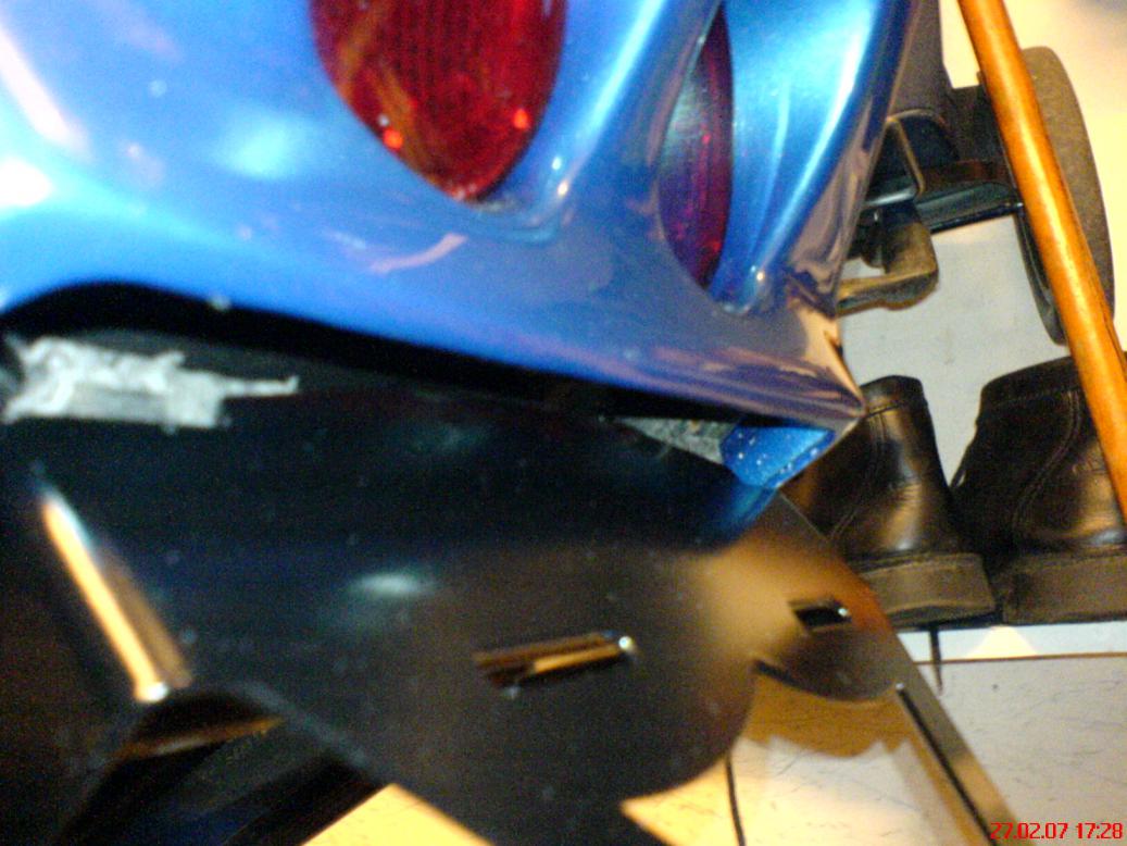

Mein Kennzeichenhalter ist übrigens auch schon fest... und da ist genug Platz für meine LED Beleuchtung.. die muss ich noch kaufen

hab ich mal wieder bisschen was gebastelt...
muss ich euch zeigen..
erstmal den Koso Tacho (der linke kleine Drehzahlmesser).. auf der ersten Seite bzw in meiner Gallerie seht ihr, wie er vorher aussah.
Damit die Ziffern schön ausgeleuchtet werden habe ich die Tachoscheibe von vorne und hinten bedruckt. Damit das schwarze auch wirklich zu 100% nicht durchscheint. Nachdem dann der Druck nach knapp 2 tagen geglückt ist, habe ich noch etliche SMD-LED in das kleine Gehäuse gebaut & die Tachonadel schwarz/rot gefärbt. Nun ist er endlich fertig!
Hits:	508
Größe:	30,9 KB
Hits:	514
Größe:	25,7 KB
Dann musste noch eine kleine halterung gebaut werden. Also raus mit der Laubsäge! Eine Aluplatte besorgen, das ganze nach Wunsch aussschneiden und schön zurechtfeilen und schon is es fertig. Dann musste ich es bei guten Freunden in der Werkstatt nur noch biegen lassen. Mein Vater wird es noch schön lackieren nächste Woche.
Hits:	530
Größe:	27,1 KB

Respekt. Auch die Idee mit der zugeschnittenen Gabelbrücke ist super.

schick!
gibts da keine probleme mit dem zündschlüssel ?
Alt 14.04.2007, 00:37:06   #42
Ru3en
Benutzerbild von Ru3en
Registriert seit: 25.11.2005
Beiträge: 236
Zündschlüssel musste ich ein bisschen dünner machen damit er noch passt...
und die zwei Löcher sind die Halterung für eine Öltemperaturanzeige... (das kommt später irgendwann mal)..
gute Beobachtungsgabe!!!
