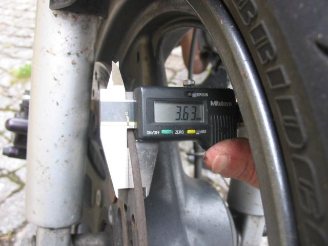

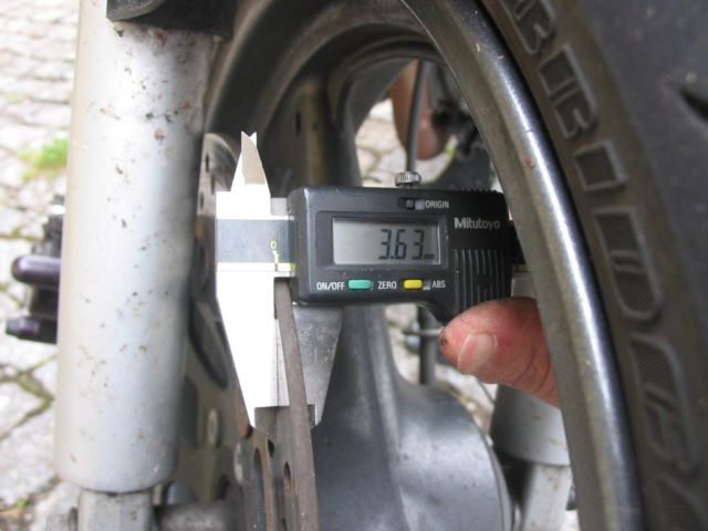

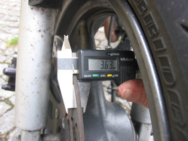

Spätestens, wenn eure Scheibe so aussieht...[attachment=7:33putkr1]21_07_2005_10_33_07.sized.jpg[/attachment:33putkr1]
(ja ich weiß, Meßschieber ist nicht das ideale Instrument dafür, aber erstens kann man den besser ablesen als ne (analoge) Mikrometerschraube, zweitens sieht man auch hier deutlich, daß das Verschleißmaß unterschritten ist, und drittens hab ich doch kein Mikrometer)

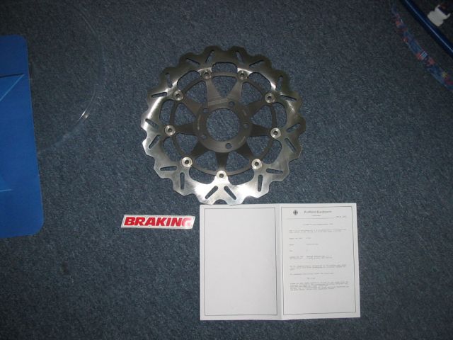

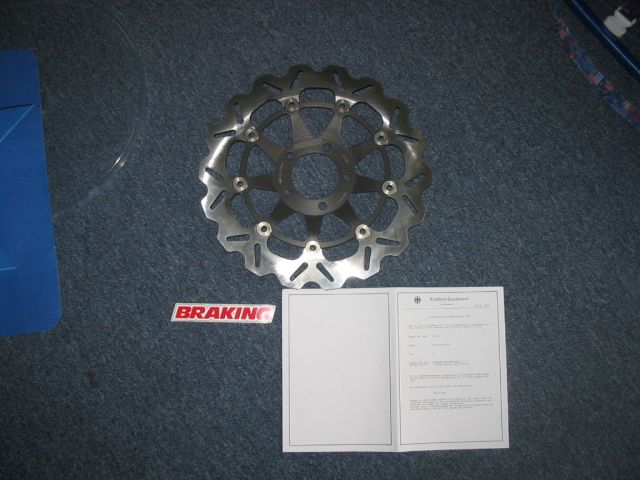

...wirds Zeit dafür (oder ähnliches):[attachment=9:33putkr1]21_07_2005_09_15_09.sized.jpg[/attachment:33putkr1]

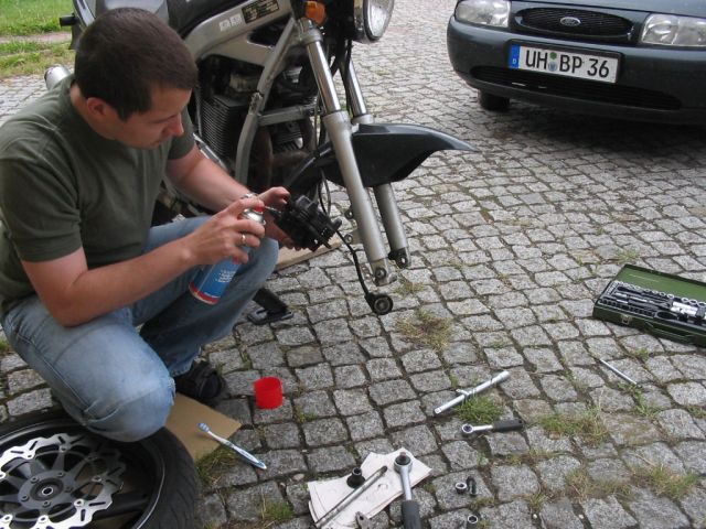

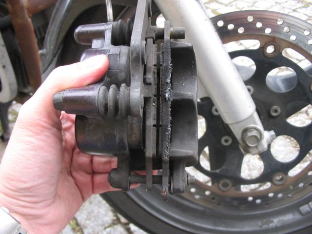

1. Bremssattel ab:[attachment=8:33putkr1]21_07_2005_10_32_05.sized.jpg[/attachment:33putkr1]
2. Achsschrauben lösen
3. Mopped auf den Hauptständer, Wagenheber/Bierkiste/$irgendwas unter Motorblock (damit das Vorderrad in die Luft kommt), Vorderrad rausnehmen.

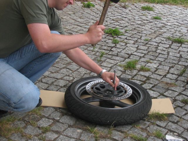

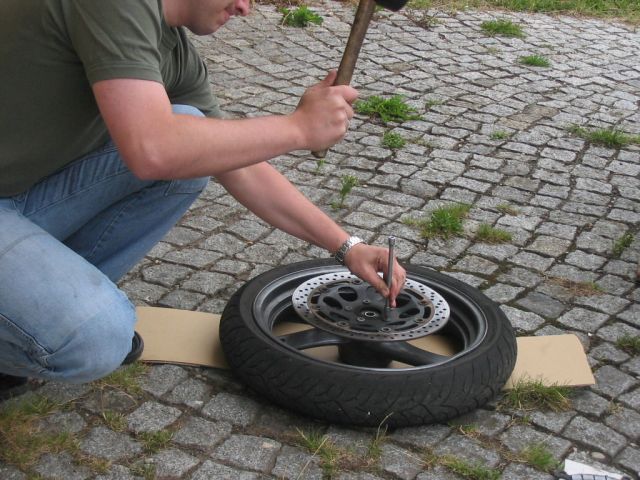

4. Vorderrad hinlegen (sinnvollerweise was unterlegen, damits keine Kratzer gibt), und den Bremsscheibenschrauben etwas Gewalt antun Smile

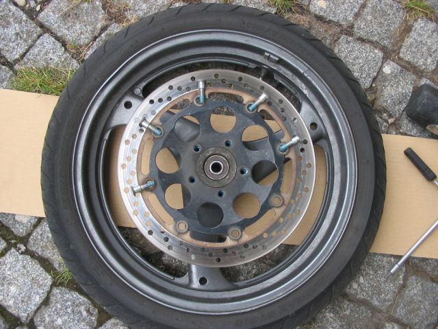

Sinn des ganzen ist, die Verklebung der Schrauben zu lösen. Eventuell kann man auch per Lötlampe erhitzen (so man eine hat).[attachment=6:33putkr1]21_07_2005_10_37_57.sized.jpg[/attachment:33putkr1]
Beim letzten Mal bei der C4 hat der Gummihammer gereicht, heute bei der GS war der Effekt eher klein.
Dank gutem Werkzeug (und kräftigem Einsatz meinerseits) hab ich die Schrauben aber lose gekriegt, ohne sie kaputtzumachen. Ziemlich sicher wäre nen Schlagschrauber für diesen Arbeitsschritt extrem praktisch, aber ich hab halt keinen.
Warum die Schrauben so schwer rausgingen, sieht man hier (das blaue ist der großzügig verwendete Schraubensicherungslack):[attachment=5:33putkr1]21_07_2005_10_44_03.sized.jpg[/attachment:33putkr1]

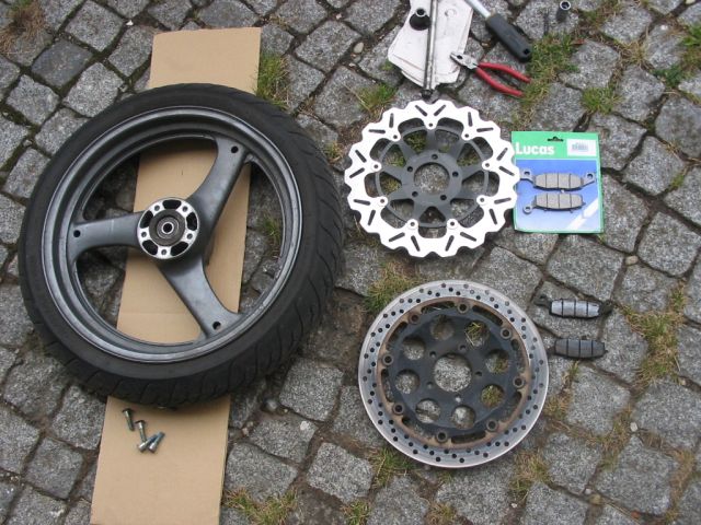

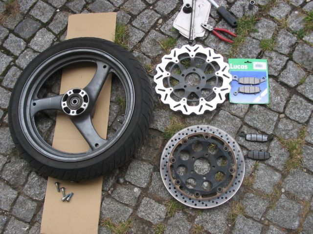

5. Alte Scheibe gegen neue Scheibe tauschen (sinnvollerweise auch gleich neue Bremsbeläge verwenden, auch wenn meine noch nicht völlig hinüber waren) [attachment=4:33putkr1]21_07_2005_10_45_58.sized.jpg[/attachment:33putkr1]

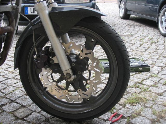

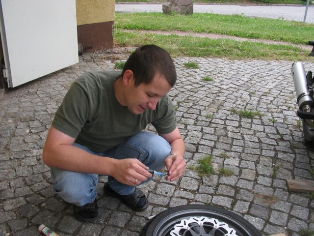

6. Schrauben wieder mit Schraubensicherung versehen und einschrauben[attachment=3:33putkr1]21_07_2005_10_49_15.sized.jpg[/attachment:33putkr1]

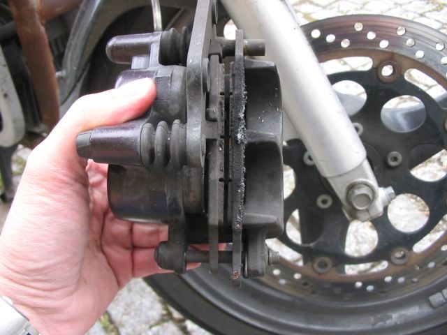

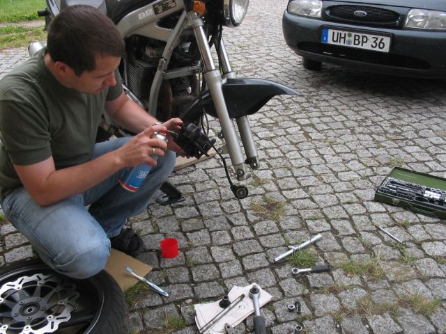

7. Bremssattel putzen (damit der Dreck, wenn die Kolben zurückgedrückt werden, nicht die Dichtungen versaut)[attachment=2:33putkr1]21_07_2005_10_55_22.sized.jpg[/attachment:33putkr1]

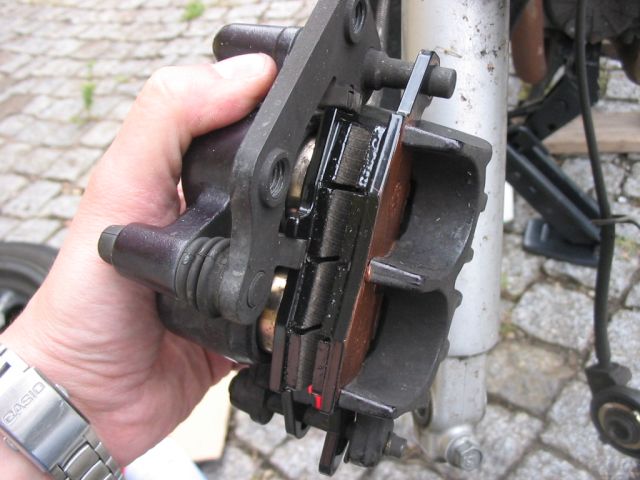

8. Neue Bremsbeläge montieren (Achtung: die Kupferpaste (wenn man sie verwendet) gehört, wie hier gut zu sehen, auf die Rückseite und nicht auf die Vorderseite (jaja, ihr lacht, mindestens ein Forumsmitglied hat es schonmal geschafft, die Vorderseite einzuschmieren Smile)[attachment=1:33putkr1]21_07_2005_11_04_05.sized.jpg[/attachment:33putkr1]
9. Vorderrad wieder montieren (Achsklemmung beachten)
10. Bremssattel montieren, paarmal mit dem Bremshebel pumpen (und über den wieder vorhandenenen Druckpunkt freuen Smile), fertig.[attachment=0:33putkr1]21_07_2005_11_11_13.sized.jpg[/attachment:33putkr1]
