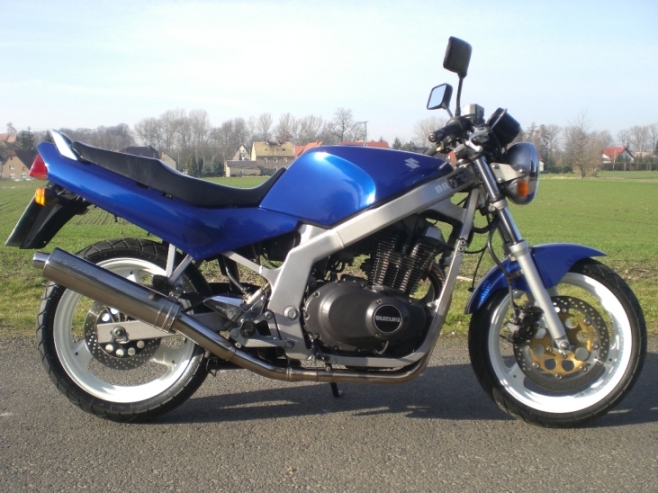

HI!
Ich hab vor einem Jahr eine BSM Future Anlage an meine GS anbauen lassen. Bin gleich danach ne Runde gefahren und in der Stadt im 2. Gang Vollgas, dann vom Gas gegangen und zack, eine laute Fehlzündung! Nun ist das aber nicht mehr möglich, kann das daran liegen, das ich sie jetzt hab drosseln lassen, denn eigentlich entsteht das ja nur, wenn zu viel unverbrannter Sprit in den Aufpuff gelangt. Doch ich weis jetzt nicht, ob zu dem Zeitpunkt als das passierte schon die Drosslung drin war. Oder passiert so ne Fehlzündung erst, wenn der Auspuff richtig heiß ist???
Danke

Sind keine Fehlzündungen!
(eine Fehlzündung reißt dir die Ohren ab...)
Das ist das übliche Auspuffknallen aufgrund des etwas abgemagerten Gemisches, das im Krümmer zündet.
Du könntest am Veraser etwas rumfummeln (was nicht erlaubt ist) oder einfach damit leben und dich über den Sound freuen (viele Einspritzfahrer würden viel für das PiffPaffPuff im Schiebebetrieb geben).
wurde hier im Forum schon mehrfach besprochen, unter anderem hier:
viewtopic.php?f=1&t=26963

Also ich bin auf der Karre zusammen gezuckt
Und das ganze hat auch ein paar mal funktioniert! Na und drüber gefreut hab ich mich ja, ich ärger mich das es jetz nich mehr ist! Deshalb wollt ich wissen, ob das was mit der Drosslung zu tun hat.

Sorry, hab deinen Text nicht richtig gelesen.
Verstehe dein Problem aber nicht.
Du hast den Topf seit langem und hattest das Auspuffknallen beim Abtouren.
Und jetzt (viele Monde später) tuts das nicht mehr?
Du hattest damals und heute die Drosselung drin?
Liegt vielleicht an den Außentemperaturen oder an fetterem Gemisch durch zB einen schmutzigeren Luftfilter...
Und richtige Fehlzündungen (bei denen man zusammenzuckt) sollte die Maschine von allein nie machen!
Also sei froh, dass das nicht mehr so ist, das kann der Maschine schaden.

Also, vor einem Jahr, hatte ich die original Aufpuffanlage durch die von BSM ersetzt. Und in dem Zeitraum hab ich auch die Drosslung einbauen lassen. Nun weis ich nicht mehr, ich die Drosslung vor den Fehlzündungen schon drin hatte, denn am nächsten Tag gabs keine Fehlzüdungen mehr. Also hab ich bestimmt dann das Ding drosseln lassen und da bekommtse ja ni so viel Sprit. Und am Luftfilter kanns nich liegen, den hab ich ausgeblasen.
Ich wollt halt nur wissen, wie das wiederkommen kann???

Du hast bei der Drosselung doch viel größere Hauptdüsen verbaut...da läuft sie fetter als offen
Und Luftfilter ausblasen bringt bei der GS genau gar nichts.
Dafür ist immer zu viel Ölnebel in der Airbox.
Also wenn du´s richtig machen willst, nimmst du 15€ zur Hand und holst einen neuen Filter (die sind nämlich einweg (außer die K&N Dauerluftfilter)).
Und wenn du unbedingt lautes Knallen provozieren willst (was ich dir nicht empfehlen kann, da das wirklich nach hinten losgehen kann) könntest du während der Fahrt kurz den Killschalter betätigen (aus und wieder an). Dann knallts.
Aber in Zeiten von immer mehr gesperrten Strecken (wegen den bösen lauten Motorrädern) und einer hohen Zahl kreislaufkranker in der Bevölkerung solltest du das einfach lassen.
Außerorts hörts keiner und innerorts ist es einfach nur lächerlich und unnötig.
Es knallt, die Leute zucken und gucken, sehen dann ne GS und zweifeln an deinem technischen Sachverstand weil die Kiste so schlecht läuft

aber mal sehen, vielleicht gehts wieder, wenn sie ab August endlich wieder entdrosselt ist.
Nur kurz, weil du was von K&N Filter sagtest, machen die biddl Klang?
Doch die sollen nich so gut sein, weil sie u.a. zu viel Luft/Schmutz hineinlassen... Man liest so viel darüber... Doch will meiner GS nich schaden!

Ich weiß nicht wo du sowas gelesen hast, aber die K&N für die GS machen (außer etwas magererem Gemisch) keine Probleme.
Naja, in engen Kehren hört man das Ansauggeräusch.
Aber mit K&N und BSM-Anlage wirst du bei der offenen GS den Clip auf der Düsennadel eine Kerbe fetter (richtung langes Nadelende) setzen müssen (sonst haste bei 6kTouren ein Leistungsloch).

Ich hab auch die BSM Future und den K&N Filter... mir is aber bei offener Leistung noch kein Leistungsloch aufgefallen...
kann das daran liegen das meine GS mit recht fettem Gemisch lief (nach dem Kerzenbild zumindest) und sich das einigermaßen ausgeglichen hat?

also auspuff knallen und future top dran kannst vergessen brauchst den offenen vampire
dann siehste wie se alle am straßenrand erschrecken
naja ich werds nun auch lassen mit dem mist ist zwar alles schön und gut
darfst schalter ne zulange aus lassen weil da kanns dir den auspuff hinten zerfetzen und
was noch alles passiert will man sich garne vorstellen ...
hab auch bsm anlage ma future ma vampire drauf und offenen k&n
und bissl größere düsen drinne ...
hab kein leistungsloch
obs optimalste einstellung is kann man ja so ne rausfinden aber
mopped läuft super
k&n lohnt sich auch nur wenn mopped noch ne weile behalten willst
damit das geld auch wieder reinkriegst ...
