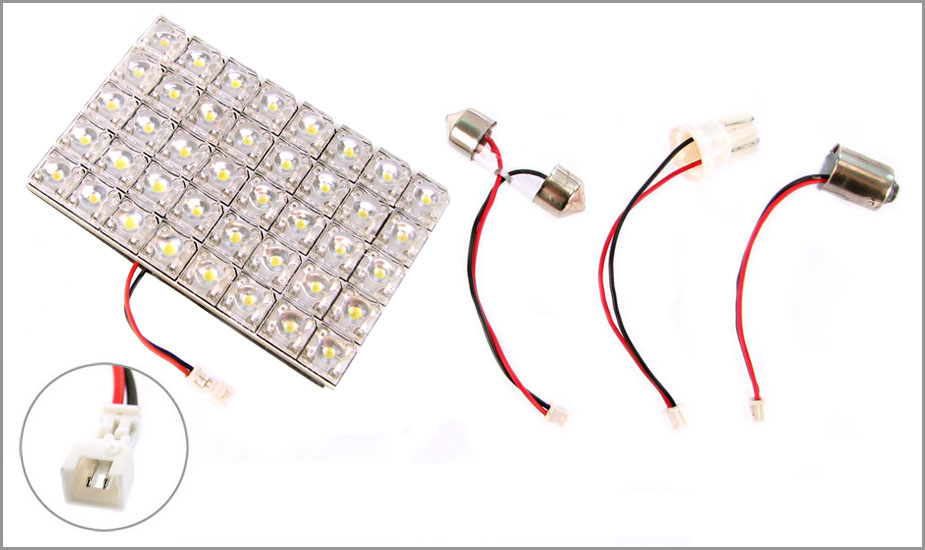

Wie siehts hiermit aus? (siehe Bild)
40-LED-Innenraumbeleuchtung
Davon 2-3 an ne Autobatterie müsste doch auch funktionieren, oder?
Zu den Stirnampen: Find ich auch angenehm beim Arbeiten, is aber auch nich so doll als Komplettlösung...
LG Pat

naja, also ich würd versuchen mir dat licht vorher anzuschauen, obs halt wirklich den raum gescheit ausleuchtet.
ich mein dat geht bei ebay schlecht, aber n paar euros mehr und dafür beim lokalen elektrohändler mal nachfragen ob man sich so dinger mal ausleihen kann, bzw. sich vorführen lassen kann, oder bei conrad etc bestellen, damit man se zurückschicken kann.
würd mir nicht zuviel vom licht erwarten... und für die verkabelung dicke kabel nehmen
