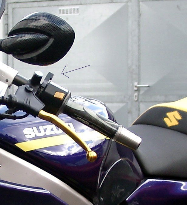

Nein, Pri ist nicht der Choke. Der befindet sich links am Lenker.
Mit der Benzinhahnstellung PRI umgehst du lediglich den die Unterdruckteuerung des Benzinhahns und flutest die Schwimmerkammern direkt .

Den Choke hast du vorn an der linken Lenkerarmatur.
PRI umgeht nur die Unterdrucksteuerung des Benzinhahns (die bei der GS gern Probleme macht) und flutet direkt die Schwimmerkammern.
