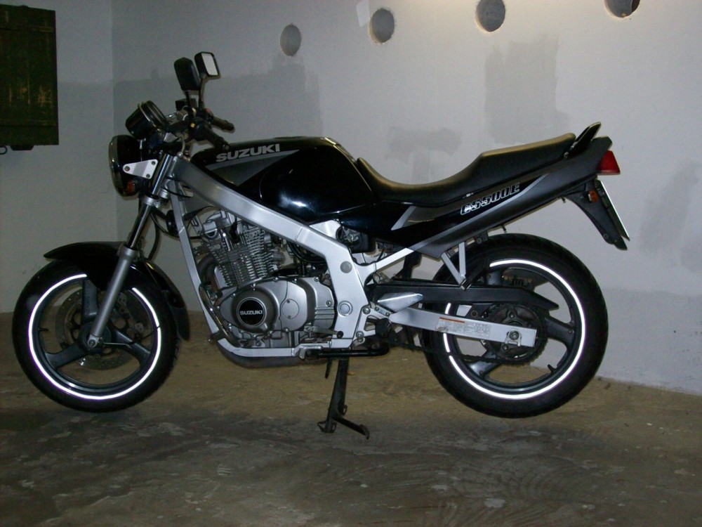

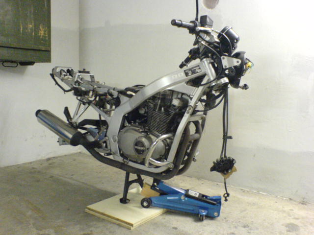

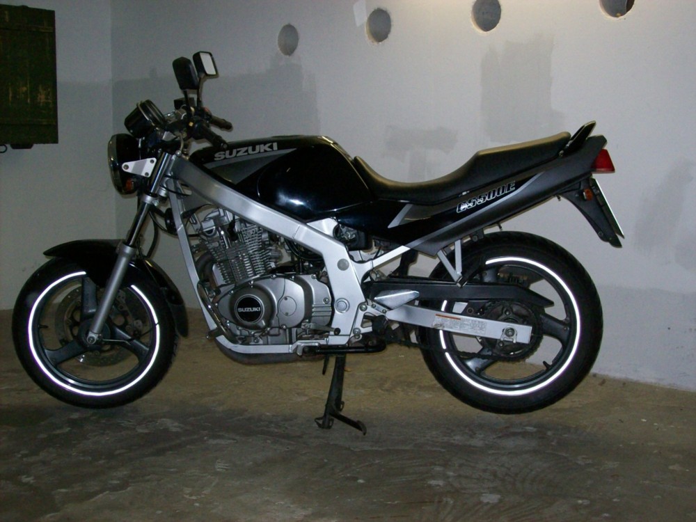

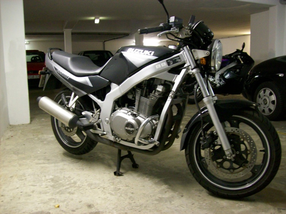

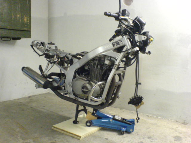

Also alle 5 Schrauben raus und gewackelt habe ich in alle Richtungen mal mit mehr, mal mit weniger Zugkraft, doch leider tut sich da nichts. Ich habe da noch eine Vermutung. Kann es etwas mit der kleinen Abdeckung (2 Schrauben) auf der Ritzelabdeckung zu tun haben, das da noch etwas gelößt werden muß?
Anbei noch ein paar Fotos kurz nach dem Kauf Ende Oktober 2007 und vor einer Woche.[attachment=1:3c9etch0]GS-2.jpg[/attachment:3c9etch0][attachment=2:3c9etch0]GS-1.jpg[/attachment:3c9etch0][attachment=0:3c9etch0]Umbau-1.JPG[/attachment:3c9etch0]
Gruß Sven P.
