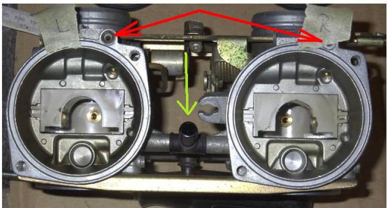

weiß jemand von euch wo der schlauch, der sich zwischen den beiden vergasern befindet drangehört?
der grüne pfeil auf dem bild zeigt die position des schlauchs

Das müsste der Druckausgleichschlauch sein.
Der verläuft über die Airbox ins Leere.

Jo, das isser
Wie ist das gemeint? Hab mich auch grad gefragt, wo der hingehört. Muss ich ihn irgendwie mit der Airbox verbinden, oder einfach seitlich der Airbox führen und irgendwo in Richtung Boden leiten?

Bei meiner GS fehlt das Teil überhaupt !!!
Kein Verbinder mehr drauf und deswegen auch kein Schlauch !
Geht voll ins Freie !
Hä?
Wasn fürn Druck soll denn Ausgeglichen werden?

Ich hab mir den Namen nicht ausgedacht.
Zitat von [url=http://forum.gs-500.de/viewtopic.php?f=73&t=29388
FAQ[/url]]Vergaserentlüftung / Referenzdruck (nicht im Bild)
vom oberen T-Stück zwischen den Vergasern über die Airbox nach hinten zwischen Airbox und Batterie; endet dort im Leeren.
Bringt Umgebungsdruck unter die Membran im Vergaser. Dieser hebt gegen den Unterdruck im Vergaserventuri den Schieber an.
