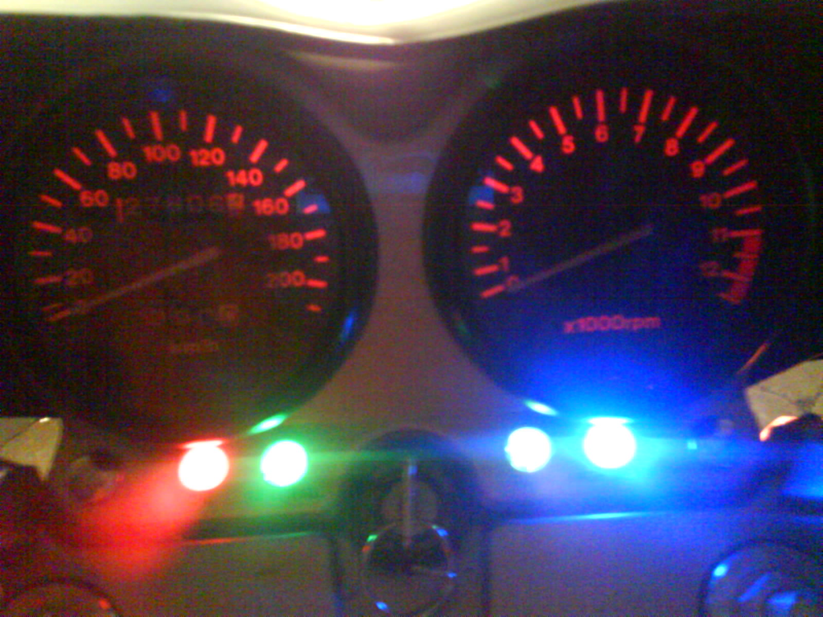

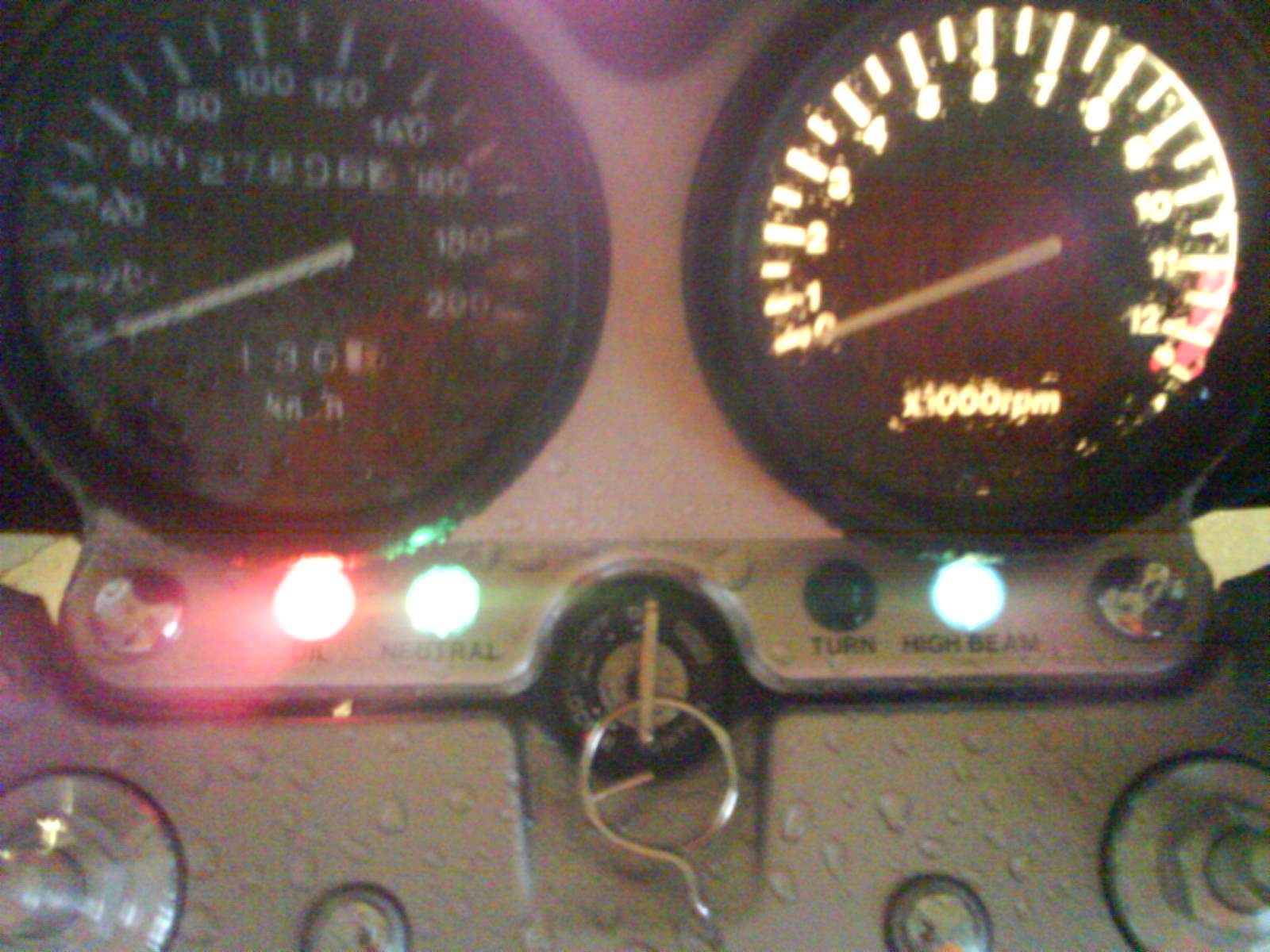

Vielen Dank für die Anleitungen und die Hilfe, auch wenn ich zu blöd war selbst raus zu lesen, dass man für Tacho + DZM insgesammt 2 Birnchen braucht...
Kurz selber schrauben bringt da erkenntniss... xD
MfG Simon

ja nur ist in der Suche meisten nichts plug & ... uch ich habe keien ahnung von der elektronik und bin somit auf plug P&P angewiesen

Nur eine Tachobeleuchtung ist das dann nicht mehr wirklich.
Z.B. der Tages-KM- Zähler ist dann im Dunkeln (Landstraße/ Autobahn) nicht mehr zu erkennen.
Ich finde LEDs gut, nur wenn die Beleuchtung schlechter als vorher ist...
