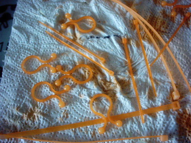

Kabelbinder sind praktisch, meistens weiß, manchmal auch schwarz.
Ab dann wirds schwieriger und wie ich finde, unverschämt teurer.
Irgendwo hatte ich mal nen Bericht gelesen, wie man Kabelbinder mit
Textilfärber (ich glaube Simplicol oder so) nach eigenem Bedarf färbt.
Das funktioniert auch.
Als mir letztens ein paar übriggeblliebene Tabs vom Ostereierfärben in
die Hände fielen, dachte ich mir, daß das vom Prinzip her ja ähnlich abläuft.
Gedacht, getan: Heiße Brühe mit Essig und Farbtab angerührt,
Kabelbinder rein, paar Minuten gewartet und das kam dabei raus.
Okay, Transparent-Orange ist nicht meine Lieblingsfarbe, aber ich hatte
nichts anderes und wenn man Wassertemperatur, Tabmenge und Standzeit
optimiert, könnte auch ein kräftigerer Farbton draus werden.
Ich habe die Dinger jedenfalls seit 2 Wochen testweise am Moped
kann bis jetzt weder Abfärben noch Ausbleichen feststellen.

Bunte Reifen! c'est chic Gibts die auch in GS-Maßen?
Wenn die Tönung keinen negativen Einfluß aufs Material hat,
würd' ich die schwarzgefärbten nehmen
@igi
Kochendes Wasser verwenden
Farben > Blau, Rot, Grün, Orange, Gelb, man kann auch munter mischen
Für intensivere Farben würde ich mehrere Tabs reintun
Außerhalb Osterzeit meistens nur im Resteregal zu finden
Meine Testbinder halten an Kupplungszug/Lenkkopf immer noch stramm
und sind bisher nicht ausgebleicht.

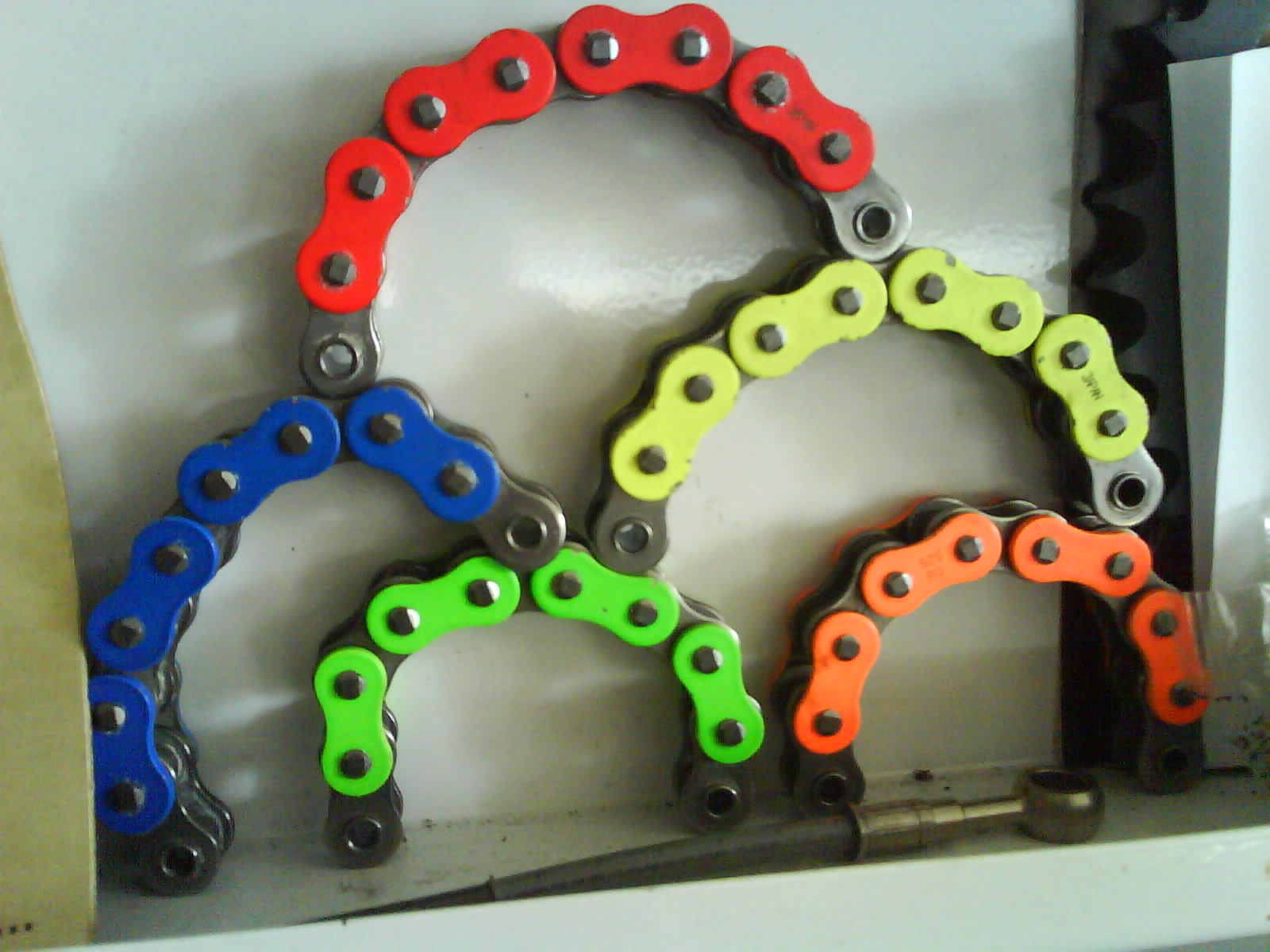

So, jetzt haben wir also die zum Motorrad passenden Kabelbinder und Reifen, was fehlt denn da noch?
Genau, die passende Kette Ich habe sie gestern an ner ZX-6R gesehen (mit Sitzabdeckung und Hinterradabdeckung/Kettenschutz). Da leuchtet einem das Grün nur so entgegen.
Hab leider kein Bild davon gemacht
