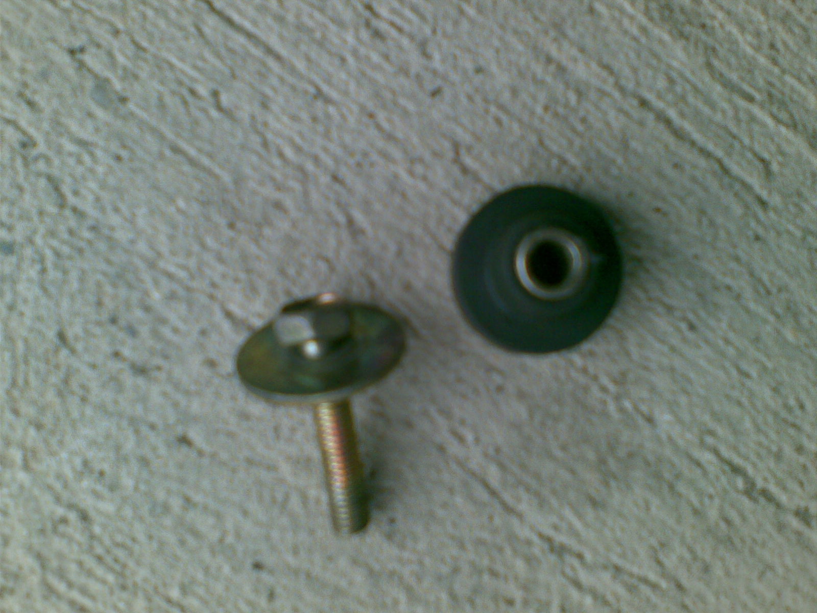

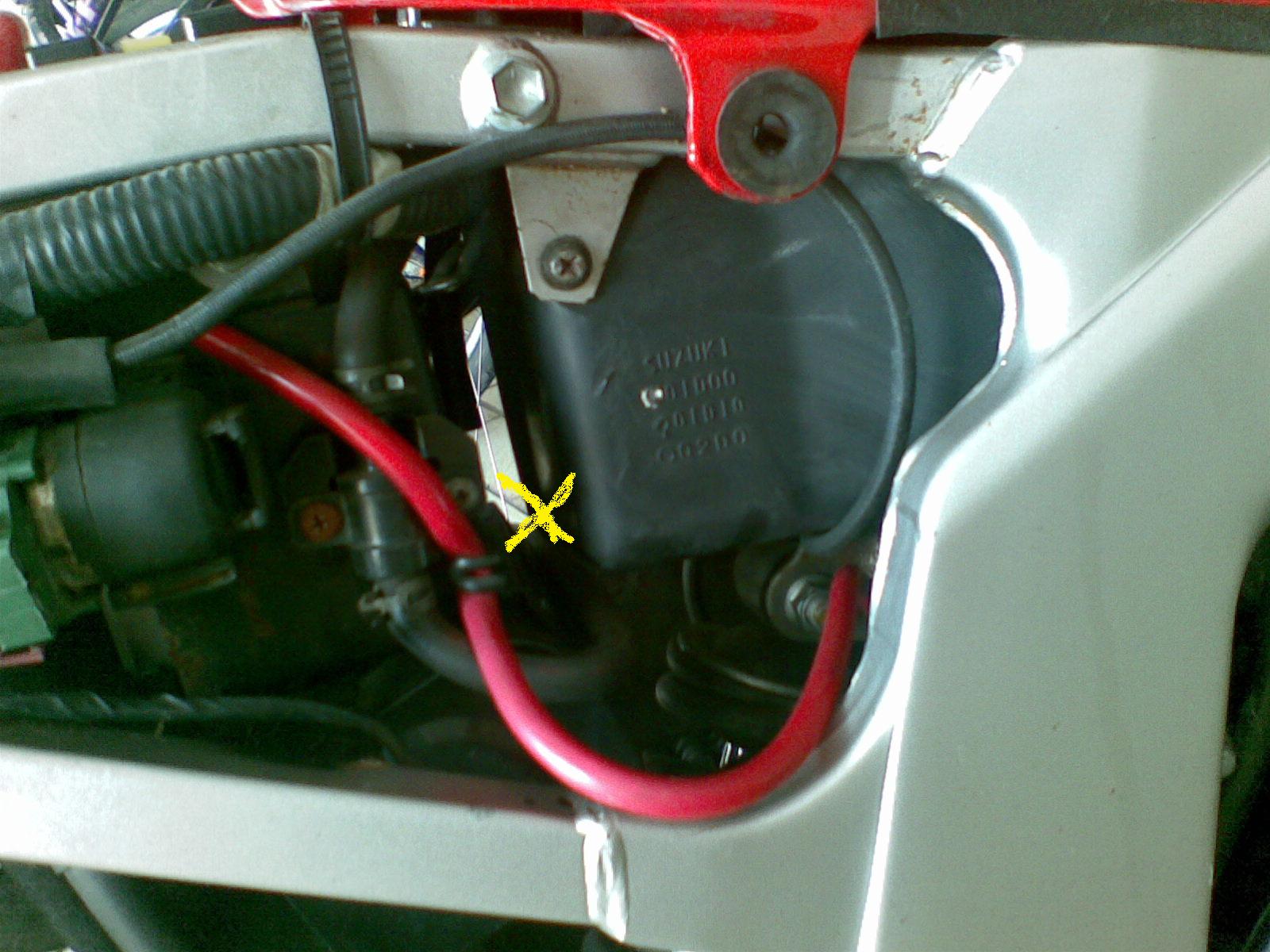

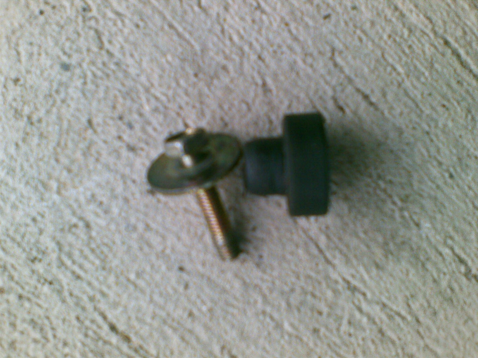

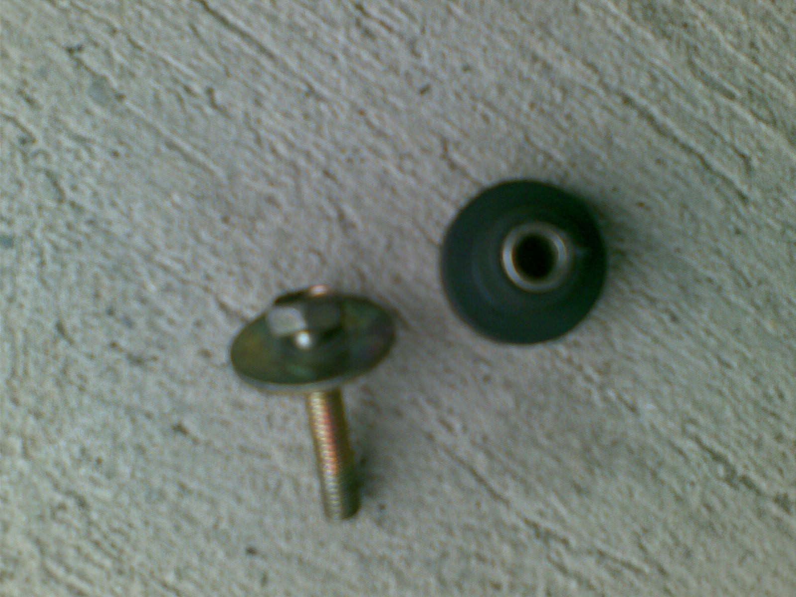

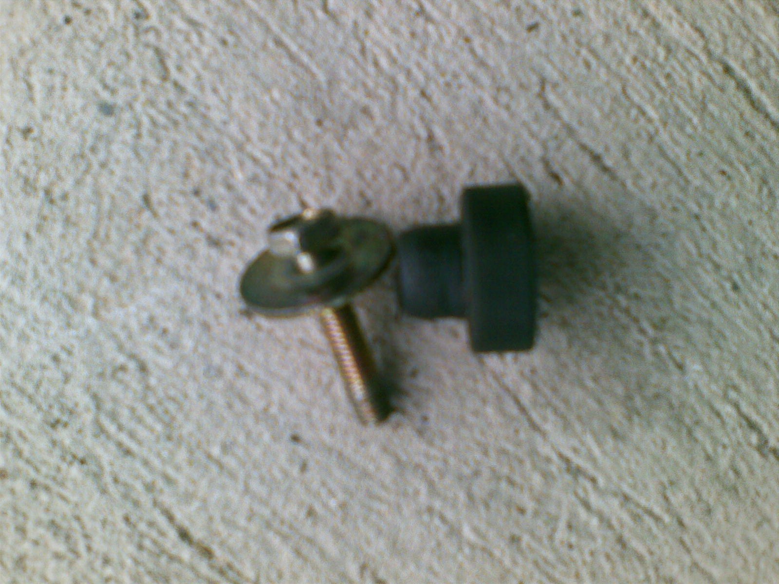

Juhuu
1. Problem ist gelöst. Die 20A Sicherung war durch und die Lichter leuchten wieder!!
Jetzt habe ich leider ein neues Problem.
Dazu habe ich auch 3 Bilder angehängt.
und zwar habe ich eine große Schraube und eine Gummi"dichtung" lose gefunden an der mit dem gelben Kreuz markierten Stelle.
weiß jemand wohin die Verbaut werden müssen?
Kann das vielleicht damit zusammenhängen, dass die Sicherung geschmort ist?

Ich kenne mich zwar auch nicht so gut aus, aber ich habe so eine Schraube schon mal gesehen und meine, dass die sie samt der „Dichtung“ dazu da ist, die Verkleidung bzw. den Tank zu befestigen. Vielleicht kannst du mal kontrollieren, ob die Verkleidung und der Tank an allen vorgesehenen Stellen befestigt ist und keine Schraube fehlt.

da gehört noch nen gummiring dazu und damit ist der bügel unterm tank befestigt

ich habs allerdings nach längerem suchen auch noch selber gefunden
