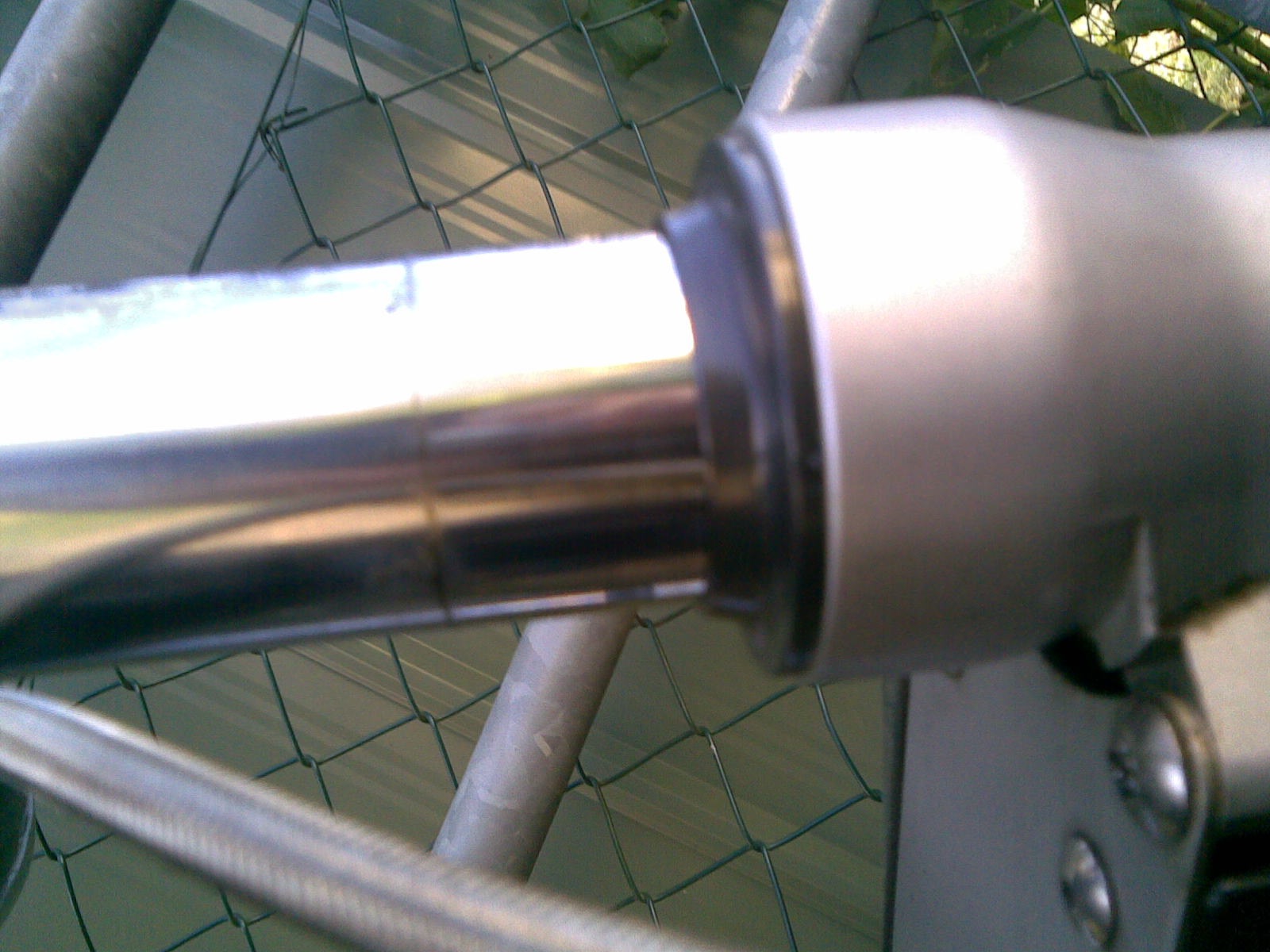

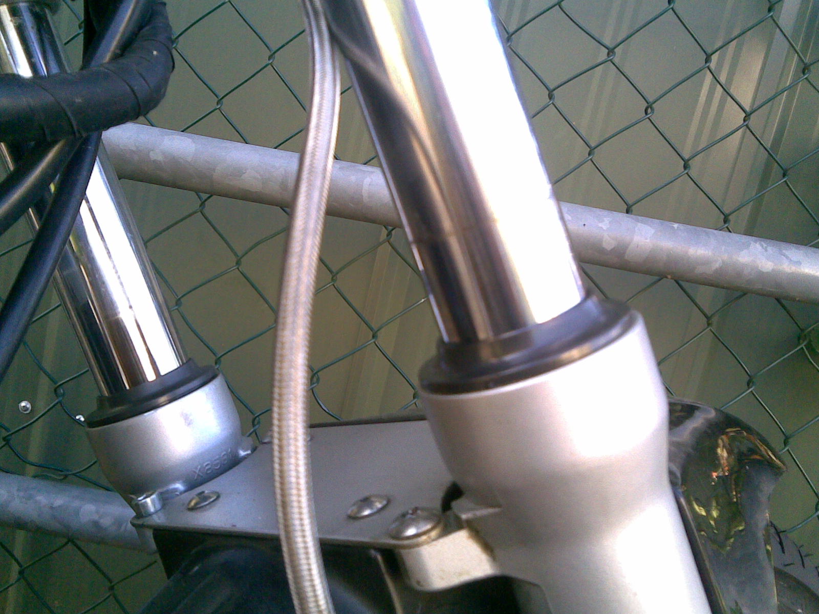

hab ein kleines problemchen.
mir wurden vor ca. 1500km die simmerringe gewechselt (und wilbers federn eingebaut) und
nach 1000km is mir aufgefallen, dass ich schon wieder ölränder an der gabel habe. habe dann
abgewischt und eben jetzt nach 500km fotos davon gemacht.
jetzt wollte ich wissen was ihr davon haltet. wurde da gepfuscht??
leider kann man auf den bildern nich 100% erkennen wie's aussieht, aber man kann den rand sehen.
[attachment=0:3ovwdj8k]21082008(001).jpg[/attachment:3ovwdj8k]
[attachment=1:3ovwdj8k]21082008.jpg[/attachment:3ovwdj8k]

Ein bißchen Ölrand ist ok. Man sollte die Simmerringe ja eigentlich auch gut eingeölt/eingefettet einbauen, damit sie einerseits möglichst leicht gleiten, andererseits gut abdichten. Möglich, daß das bei dir nun Rückstände vom Einbau sind. Wenns tatsächlich undicht werden sollte, kommt dann ja deutlich mehr Öl.

naja ich hatte ja schonmal abgewischt, also rückstände vom einbau dürftens also nich sein.
aber kann sein wie du sagtest, dass die eingeölt werden oder so.
ja hab sie ja wechseln lassen, weil da richtige tropfen rausgelaufen sind. o.O
also einfach noch abwarten und nich reklamieren?

Sofern die Standrohre einwandfrei sind, ist die Chance groß, dasss da beim Einbau gepfuscht wurde.
Wenn man die empfindlcihe Dichtlippe komplett trocken über das evtl. schmutzige Standrohr gezogen hat nimmt die natürlich schon den ersten Schaden.
Aber sowas wird keine Werkstatt zugeben...schon gar nicht wenn der Mangel nicht unmittelbar angezeigt wurde...
