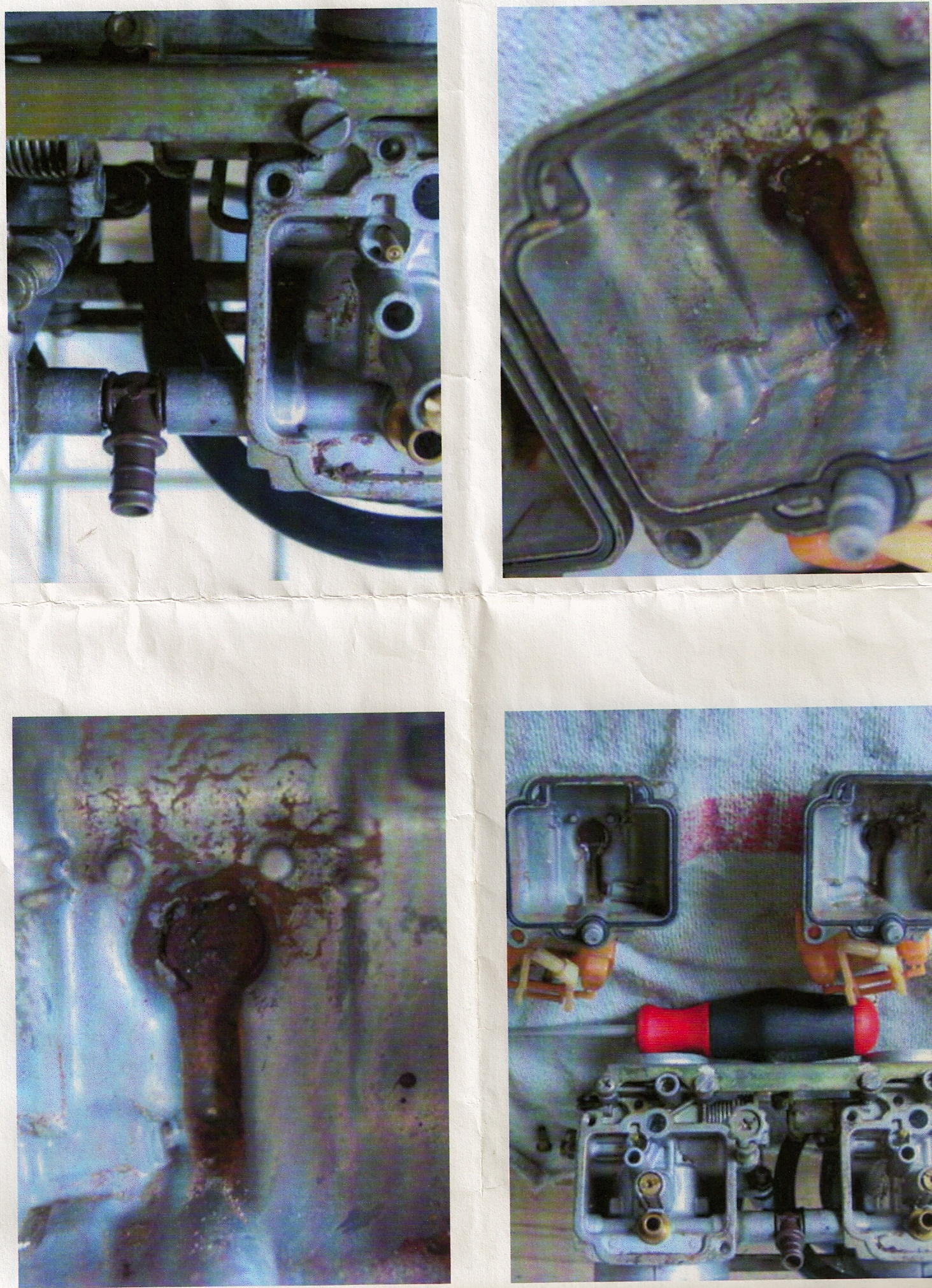

Nee, zieht keine Nebenluft. Woher auch, is alles neu wo´s ziehen könnte. Hatte sie noch mal da. War nicht schuld der Werkstatt. Nu läuft sie wie Sau. Dachte es müsste so sein das der Vergaser so aussieht....[attachment=0:3sd3sqro]Scannen0002.jpg[/attachment:3sd3sqro]
Der Vergaser war sowas von vermockt, das die Karre nicht vernünftig laufen konnte. Hatte mich also doch nicht im Meister getäuscht. Vorher ist zum Beispiel keinem aufgefallen, das die Blinker von einer 400 Bandit sind. Naja, nun läuft sie und ich kann mich dem Fahrwerk widmen.
