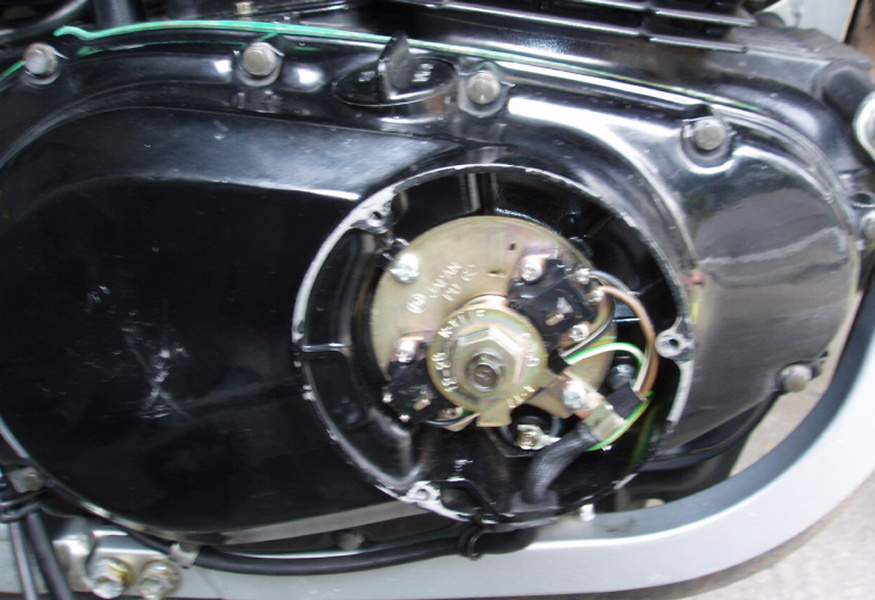

Der Zündrotor sitzt unter dem kleinen Deckel mit dem Suzukiemblem rechts auf dem Kupplungsdeckel.
Genau da, wo meine Deckeldichtung erneuert wurde
Muss der Zündrotor zufällig mit ausgebaut werden, wenn man die Deckeldichtung erneuert ?

Ja, du bekommst den Kupplungsdeckel nicht runter, ohne den Rotor abgebaut zu haben.
Ich weiß grad nicht, ob man da was falsch einbauen kann, dass dann zu den Symptomen führt.
Aber kannste ja mit der SchlachteGS direkt vergleichen.
Falls was auffällig ist, mach bitte Bilder für die Nachwelt!

Dazu noch einige Fragen: Wenn ich den Rotordeckel löse, läuft dann Öl aus oder kommt mir da was entgegengeflogen, wo ich drauf achten muss, wo es herkommt ?
Ich hab so'n Dingens noch nie gemacht !
Also worauf sollte ich achten um nicht noch mehr kaputt zumachen ?

hinter dem kleinen deckel ist noch kein öl.
einfach mal eine sichtprüfung machen und dann vielleicht die zündgeberplatte abschrauben und mit deinem ersatzteilspender tauschen wenn die anschlüsse identisch sind.

Der Rotor läuft komplett trocken, also keine Panik
Dreh die 3 Schrauben des Zündgeberdeckels raus, nimm den Deckel ab und schon siehst du den Rotor samt PickUps.
Das Gleiche machst du dann bei dem anderen (unangetasteten) Motor und vergleichst erstmal.
Ist schon ne Weile her, dass ich mal nen Rotor getauscht hab...ich glaub mehr als 2 Schrauben plus die Schraube in der Kurbelwelle waren da nicht.

Ich versuche mal das Bild mitanzuhängen ... da sieht man schön die neue grüne Dichtung oberhalb des Bildes.

Bei deinem Foto fällt die Dichtung ja ungewöhnlich deutlich auf , besteht eventuell die Möglichkeit daß der rechte Gehäusedeckel minimal schräg sitzt oder die Dicke der Dichtung anders ist als zuvor und dies einen Einfluß auf den Abstand zwischen dem auf der Kurbelwelle sitzenden Rotor zu den am Gehäuse fixierten Induktionsspulen haben kann ?
Ob die alte Dichtung genauso dick war kann ich jetzt garnicht sagen, da die wohl schon beim "Werksbau 1990" vorhanden war. Ich weiß nur, dass das eine neue originale Dichtung ist, die bei Suzuki für dieses Bike extra bestellt wurde (da nicht auf Lager war).
Ich werde mir nachher nochmal den Abstand des Rotors zu den Induktionsspulen bei beiden Bikes genauer ansehen. Ich bin mir aber fast sicher, das mir bei der "Tauschaktion des Zündrotors sowie die Zündgeberplatte" nichts ungewöhnliches, was jetzt die Abstände betrifft, aufgefallen ist.
