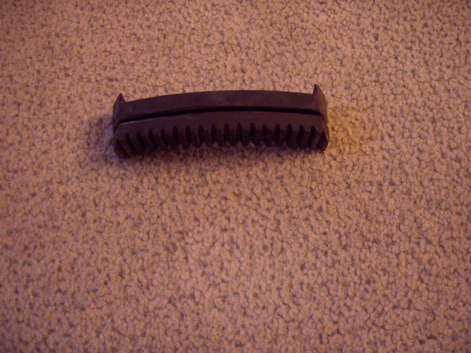

ich bin erst seit kurzem stolzer Besitzer einer GS 500Bj. 2000.
Habe diverse Teile losgeschraubt, um den Luftfilter auszublasen.
Kurze Zeit später fiel ein Teil aus meiner GS und ich kann nicht sagen, wo das herkommt.
Wer kennt dieses Teil und wo muß ich es wieder dranstecken?
Es handelt sich , wie auf dem Bild zu sehen um ein Gummi, was man aufklappen kann.
Vielen Dank im Voraus
waldchef

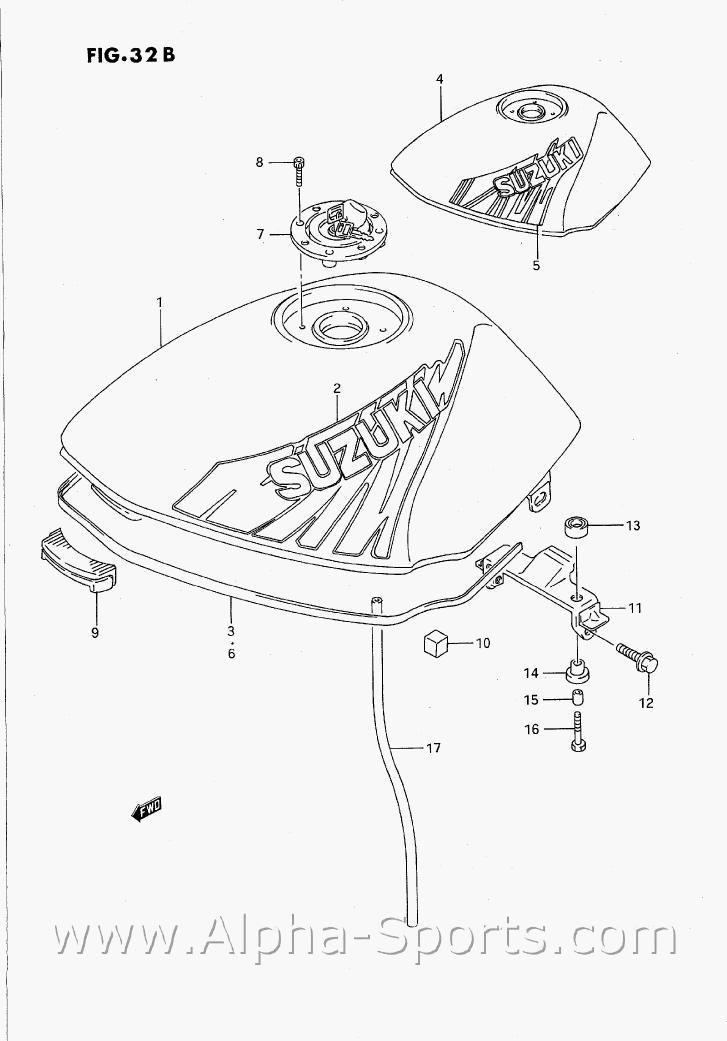

Das ist das Tankgummi. Siehe Ziffer 9 auf der Zeichnung.
Hab' den Beitrag ansonsten mal verschoben. Gehörte nicht in die FAQs.

der gummi wird einfach über den rahmen gesteckt und fällt eigentlich bei jedem 2ten mal tank abziehen runter

Bevor ich da rumbohren würde, würdsch einfach 2 Kabelbinder durch die eh schon vorhandenen Löcher friemeln.

Oder einfach mal saubermachen und mit Silikon ankleben...
