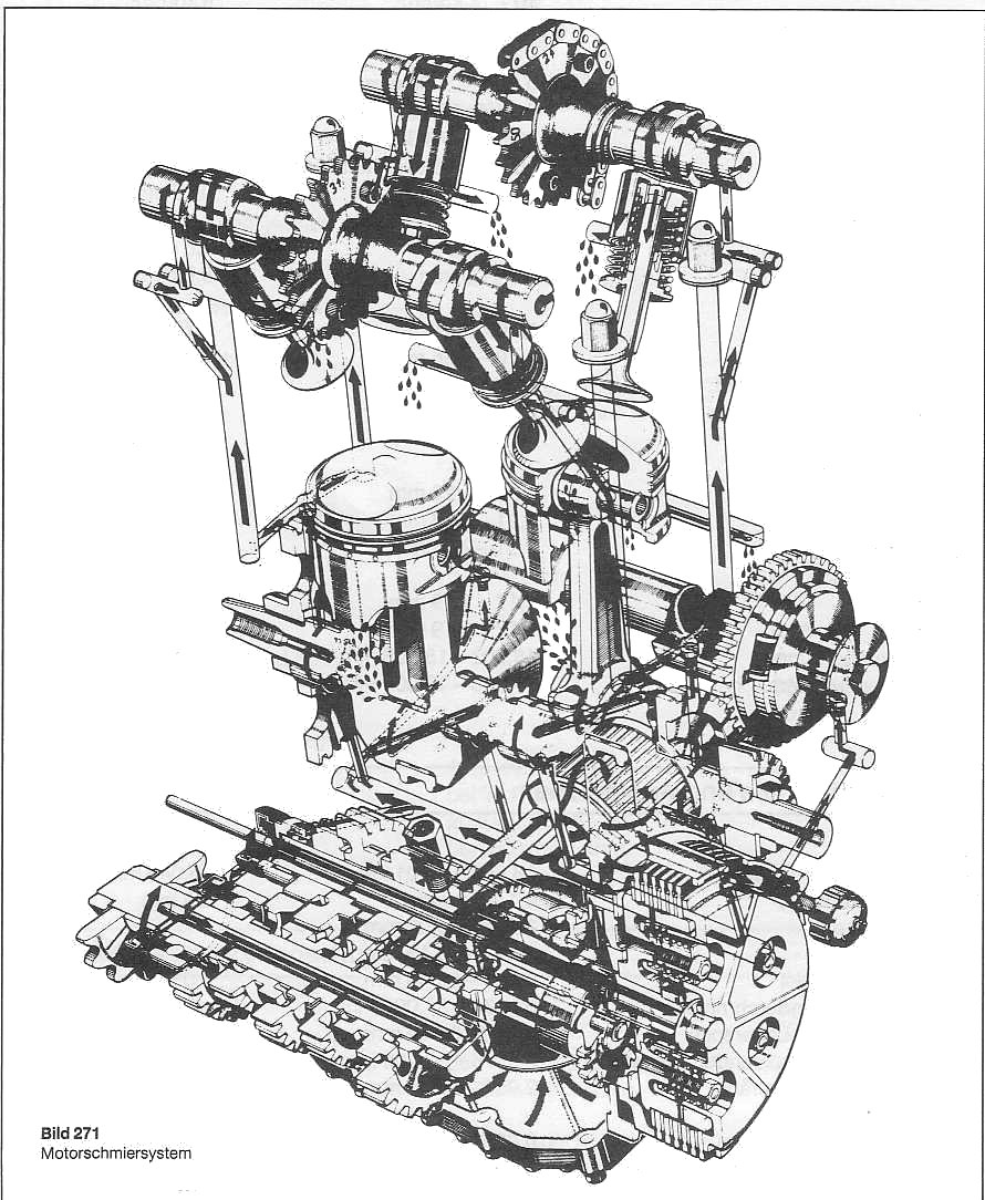

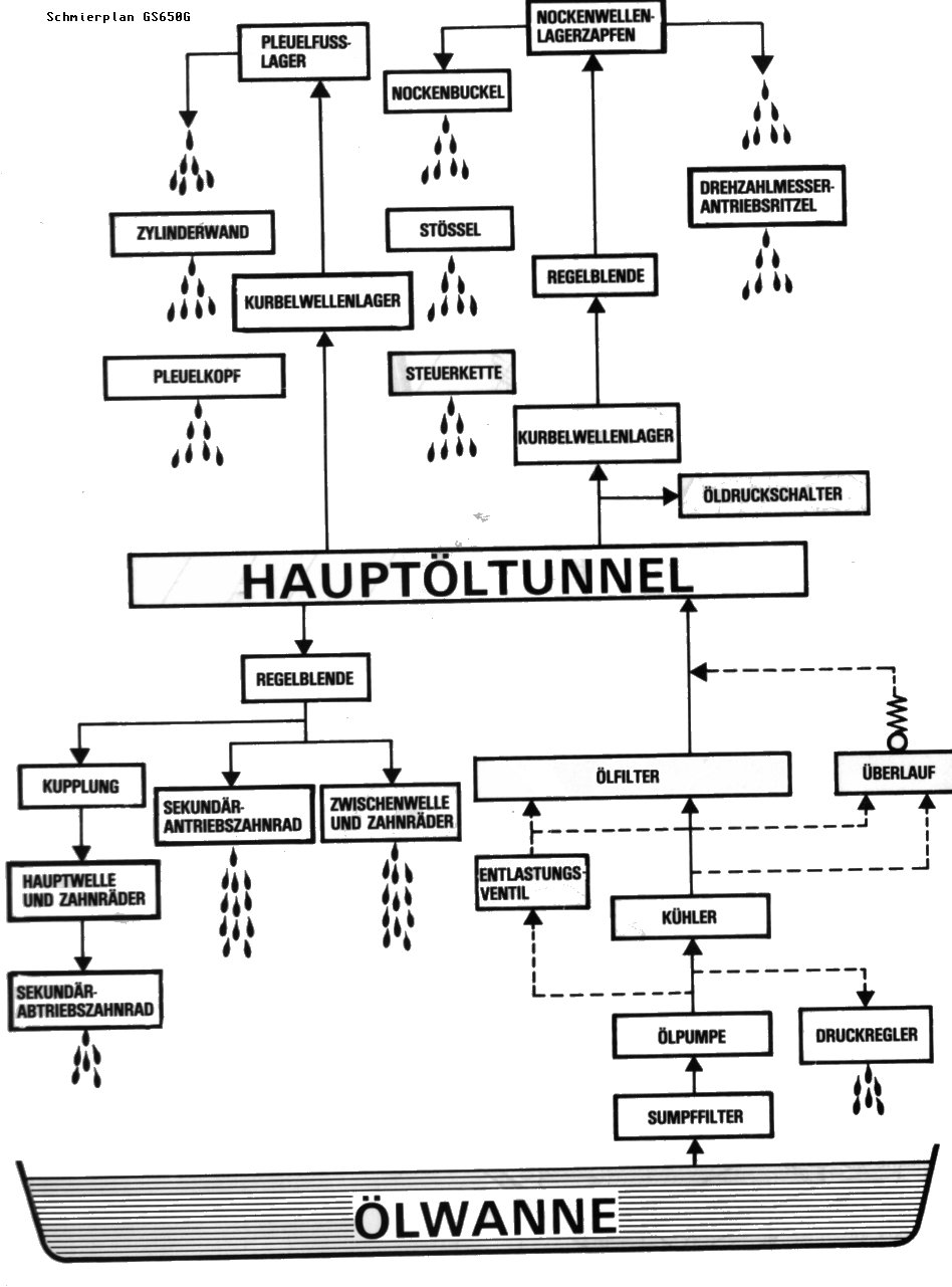

Alt 10.10.2008, 20:03:17   #5
Ein paar Bilder, warum der Oelkuehler moeglichst frueh im Hauptkanal sitzen muss, und weswegen man unbedingt den viskositaets(druck)gesteuerten Bypass braucht.....ist zwar teilweise von einer GS650G - gilt aber auch fuer die GS500.....
Hits:	935
Größe:	235,8 KB
ID:	1940   Klicke auf die Grafik für eine größere Ansicht
Hits:	1105
Größe:	148,6 KB

Alt 11.10.2008, 17:07:21   #6
bluwonda
Benutzerbild von bluwonda
Registriert seit: 24.06.2008
Beiträge: 67
Standard Re:
Zitat von AmigaHarry
[...] und weswegen man unbedingt den viskositaets(druck)gesteuerten Bypass braucht [...]
du meinst das im diagramm als "druckregler" bezeichnete bauteil, der den von der ölpumpe drehzahlabhängig erzeugten druck mindert und nicht das "entlastungsventil", oder?
wenn der kühler für den durch den "druckregler" geminderten druck und die durchflußmenge geeignet ist sollte man keinen bypass für den kühler (entlastungsventil) brauchen, was die nachträgliche konstruktion deutlich vereinfacht.
wie früh der nachträglich verbaute kühler im kreislauf sitzen kann ist ja schon durch die konstruktion des motors nahezu festgelegt:
nach ölpumpe und druckregler und vor dem filter oder zwischen filter und hauptöltunnel, alles andere wären konstruktiv viel zu aufwändig.
die bis vor kurzem hier verlinkte lösung aus einem anderem forum mit zu- und ableitung über einen am filtergehäuse angebrachten adapter mit aufgeschraubtem externem filter fand ich sehr gut durchdacht, praktikabel und recht einfach zu verwirklichen.
leider gab es wohl einige unsimmigkeiten, die dazu führten, daß den lesern dieses threads die informationen nun vorenthalten bleiben und der link unter androhung von sanktionen auch nicht per pn weitergegeben werden darf.
wer fragen zum funktionsprinzip dieser lösung hat darf sich gerne an mich wenden!
jeder wie er mag!

Alt 11.10.2008, 18:25:47   #7
Standard Re: Re:
Zitat von bluwonda
du meinst das im diagramm als "druckregler" bezeichnete bauteil, der den von der Oelpumpe drehzahlabhaengig erzeugten druck mindert und nicht das "entlastungsventil", oder?
Nein, es geht ums Entlastungsventil! Dieses umgeht den Oelkuehler solange der Druckabfall durch den Kuehler in Folge zu hoher Oelviskositaet zu hoch ist (sprich: Motor zu kalt ist).....
