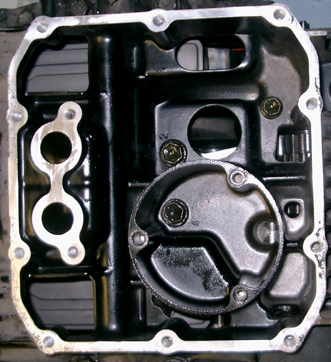

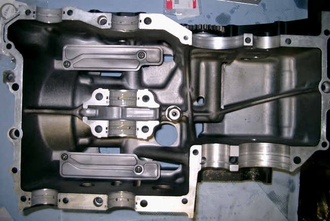

Ich würde es mal mit einem abgewinkelten Schweißdraht durch die Ölablassschraube versuchen.

Danke erstmal für die tips und bilder. bilder aus der perspektive hab ich noch garkeine bilder gesehen. sieht ja wirklich fast so aus als könnte es in der ölwanne gelandet sein. den vorschlag mit dem draht habe ich soeben mal probiert, allesdings ohne erfolg. ich weiß auch nicht ob der bolzen überhaupt durch das loch passen würde.
ich überlege nun doch mal was produktives zu tun und mal die wanne abzuschrauben. hat das schonmal jemand mit eingebautem motor versucht? ist das überhaupt möglich?
