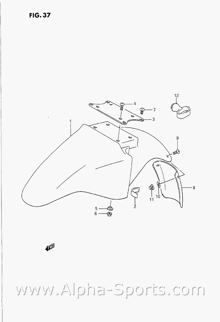

ich hab gestern meine komplette Verkleidung abmontiert, damit ich sie zum lackieren bringen kann. Nun hab ich aber 2 Probleme mitm Frontfender. Die 2 Innensechskantschrauben (Nummer 3 in der Explosionszeichnung) sind rund. Also wirklich komplett rund. Da hat der Vorbesitzer gute Arbeit geleistet. Jetz frag ich mich, wie ich die Schrauben raus bekomme.
Rausbohren wird nicht gehen, weil das ja direkt an der Gabel ist. Also wirds wohl zu wenig Platz sein :-/
Ach ja, Die Verkleidung hat 2 minimale Brüche an den Halterungsstellen. Da hat wohl jemand zu fest angezogen oder so Wie kann man die am effektivsten reperieren?

Schlitz rein dremeln/sägen und mitm Schraubendreher rausdrehen.
Oder mit ner Gripzange versuchen.

Das Gewinde geht dort komplett durch und die Schraube ist nach der Hälfte zu Ende.
Also wenn alle Stricke reißen kannst du immernoch die Standrohre ausbauen und dann die Schraube ausbohren.
Aber versuchs erstmal mit kräftig Kriechöl und Hitze.
Vielleicht reicht die unterschiedliche Ausdehnung schon aus, die ein Lösen der Schrauben zu ermöglichen.

WD40 und Hitze hat leider nichts gebracht ... Die Schrauben waren bombenfest bzw. der Rest im Gewinde ist es immer noch
Jetz gehts dann ans zerlegen und rausbohren :-/

gib dem Vorbesitzer nicht die Schuld das sind nunmal Schrauben einer GS, ich hab die bei mir an der Stelle rausbekommen indem ich nen großen Torx eingeschlagen habe

yop, da kann er wohl wirklich nicht viel dafür ^^ Auch mit Hitze und Dremel hat sich da gar nix gerührt und der reingeschnittene Schlitz hat perfekt für den Schraubenzieher gepasst ... Was solls =)

Hi, kann mir jemand sagen, was für ein Gewindebohrer ich brauch um Schraube 3 in der Explosionszeichnung rauszubohren.
Und was für Schrauben wären empfehlenswert?
Außensechskant aus Edelstahl sind zwar meine erste Wahl, sehen aber nicht so schick aus wie Innensechskant mit Linsenkopf.

Hatte aber Glück, da sich die schraube mit dem Verbindungsblech mit drehte... Hab das dann ein bisschen verbogen, die schraube ne halbe umdrehung gedreht und dann konnt ich mit nem schraubenzieher die schraube langsam raus hauen (am schlitz ansetzten und im kreis rum, also nicht rausschlagen). dann hat mir die Zange helfen können
WD 40 und Schlitz rein sägen ham dabei leider nur bedingt geholfen.

Zum Ausbohren solltest du die Gabel auseinander bauen.
Zum einen ist das die eizige Chance gerade an die Schraube zu kommen, zum anderen haste dann nicht die ganzen Metallspäne im Simmerring
