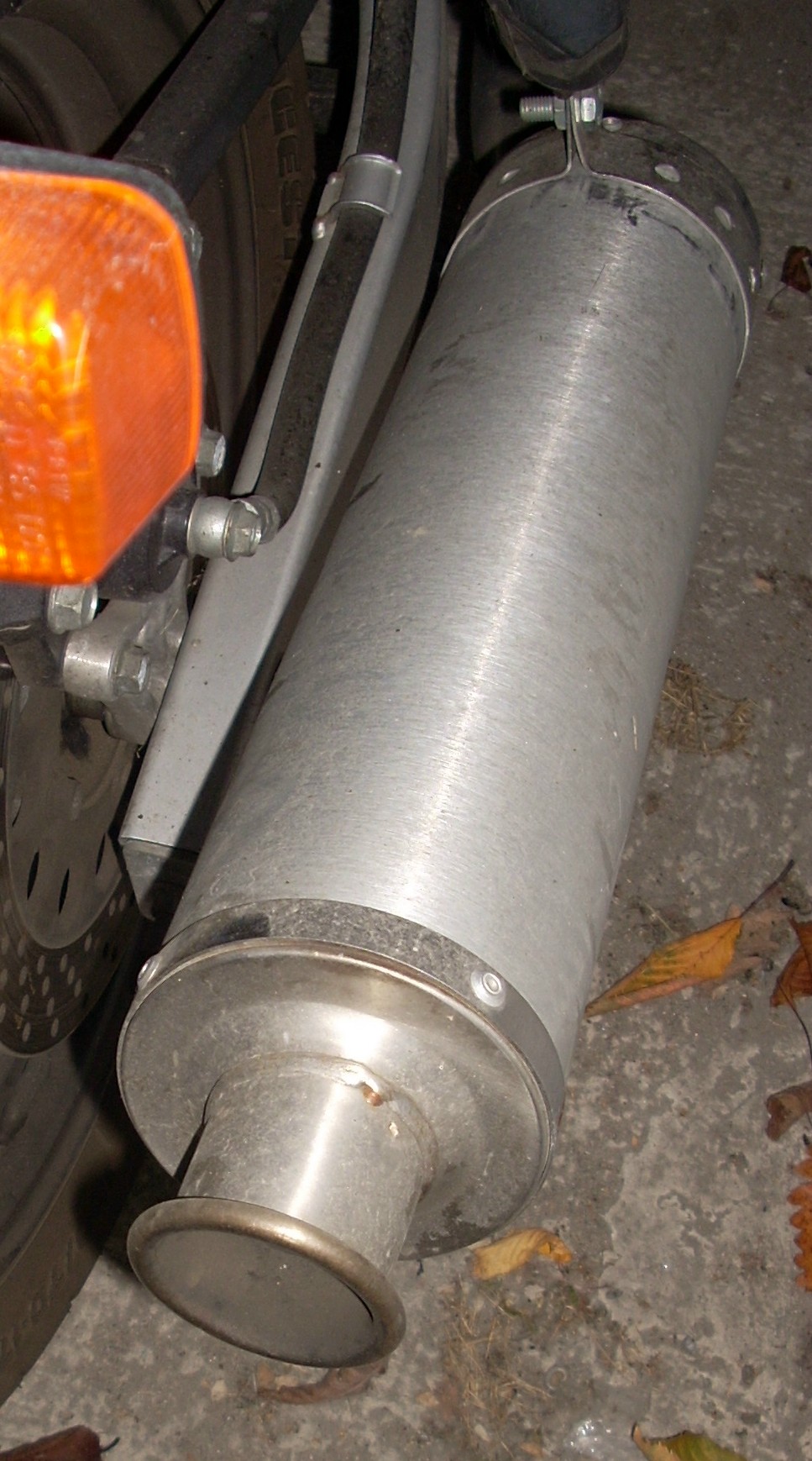

ich besitze seit einiger Zeit eine GS 500E Ltd. Edition, Bj. 1997, welche mit einem Zubehörschalldämpfer auf Originalkrümmer ausgerüstet ist. Der Auspuff klingt zwar kerniger als die Serie, ist aber auch nicht lauter als z.B. eine BSM-Future-Anlage. Auch hatte ich keine Probleme bei Verkehrskontrollen. Daher bin ich bisher davon ausgegangen, dass dieser Endschalldämpfer keine illegale Brülltüte darstellt.
In 1 Monat steht jedoch der nächste TÜV-Termin an, und mein Händler machte mich darauf aufmerksam, dass dieser ohne ABE oder Gutachten nicht erfolgreich zu schaffen sei. Leider verfüge ich über keinerlei Unterlagen zu meiner Auspuffanlage und am Schalldämpfer selbst lassen sich auch weder Aufschriften noch Einprägungen finden. Der Schalldämpfer hat eine Aluummantelung und erinnert optisch an das LASER-Bauteil, das Verbindungsrohr zum Schalldämpfer ist jedoch erheblich dünner (Durchmesser ähnlich Serienauspuff).
Kann mir jemand sagen, um welchen Hersteller es sich bei dem Schalldämpfer handelt? Gibt es noch mehr GS 500-Fahrer, die so ein Teil montiert haben und mir evtl. Auskünfte zur Legalität/TÜV-Verträglichkeit liefern können?

Danke für die Info. Aber die auf der Homepage mit Fotos vorgestellten Schalldämpfer habe ich alle schon verglichen, meiner ist definitiv nicht aufgeführt
Auch der Remus hat ein dickeres Verbindungsrohr (vgl. Fotos). Ich vermute, dass es sich um ein unbekannteres Fabrikat handelt.
Ich habe noch einmal ein schärferes Foto beigefügt.

Komplett ohne Kennung kannste das eh knicken.
Egal wie leise der ist, der Prüfer könnte ihn nicht einmal eintragen, da er nichts hat das er eintragen kann.
Natürlich gibt es auch da mittel und Wege, aber die überschreiten den Wert des Schalldämpfers um ein vielfaches.
Wenn ich einen Tipp abgeben sollte würde ich sagen das das ein ROMBO Dämpfer ist

Echt, es gab nen Schalldämpfer von ROMBO für die GS?
Ich möchte versuchen, über den Hersteller an Infos zu kommen inwieweit es ABE, Freigabe, Gutachten, etc. gibt, bevor ich in einen gebrauchten Originalauspuff oder eine Anlage mit ABE investiere.

Wenn nichts draufsteht, dann gibt es keine Gutachten.
Worauf soll sich das Gutachten denn beziehen?

Das ist IRGENDEIN Topf...nix spezielles für die GS (da sind hübsche Verbindungsrohre dabei).
Mit Zulassung ist das so, wie Verbali sagt.

Durch Zufall hab ich jetzt rausbekommen, dass es sich tats. um einen ROMBO-ESD handelt. Verbali hat also Recht gehabt
Allerdings noch die erste Serie von ROMBO, also reine Racing-Anlagen ohne irgendwelche Gutachten und auch ohne dB-Killer.
Das interessante daran ist, dass ich noch eine SV 650 mein Eigen nenne, welche mit einem ROMBO-ESD neuerer Art (also mit E-Zeichen) ausgerüstet ist - und die ist lauter als die GS mit dem alten "illegalen" ESD, wohlgemerkt ohne Veränderungen und mit dB-Killer.
Ich wag aber eh stark zu bezweifeln, dass die SV mit dem "legalen" ROMBO-ESD die Werte bei ner Geräuschmessung einhalten würde. Die Zulassung sagt aber ja, dass dem so ist. Und es kann ja auch nicht im Sinne des Erfinders sein, dass man selbst ne Geräuschmessung veranlasst und bezahlt. Irgendwo ist man als Kunde/Käufer/Verbraucher ja drauf angewiesen, dass die zugesicherten Eigenschaften auch tats. eintreten.
