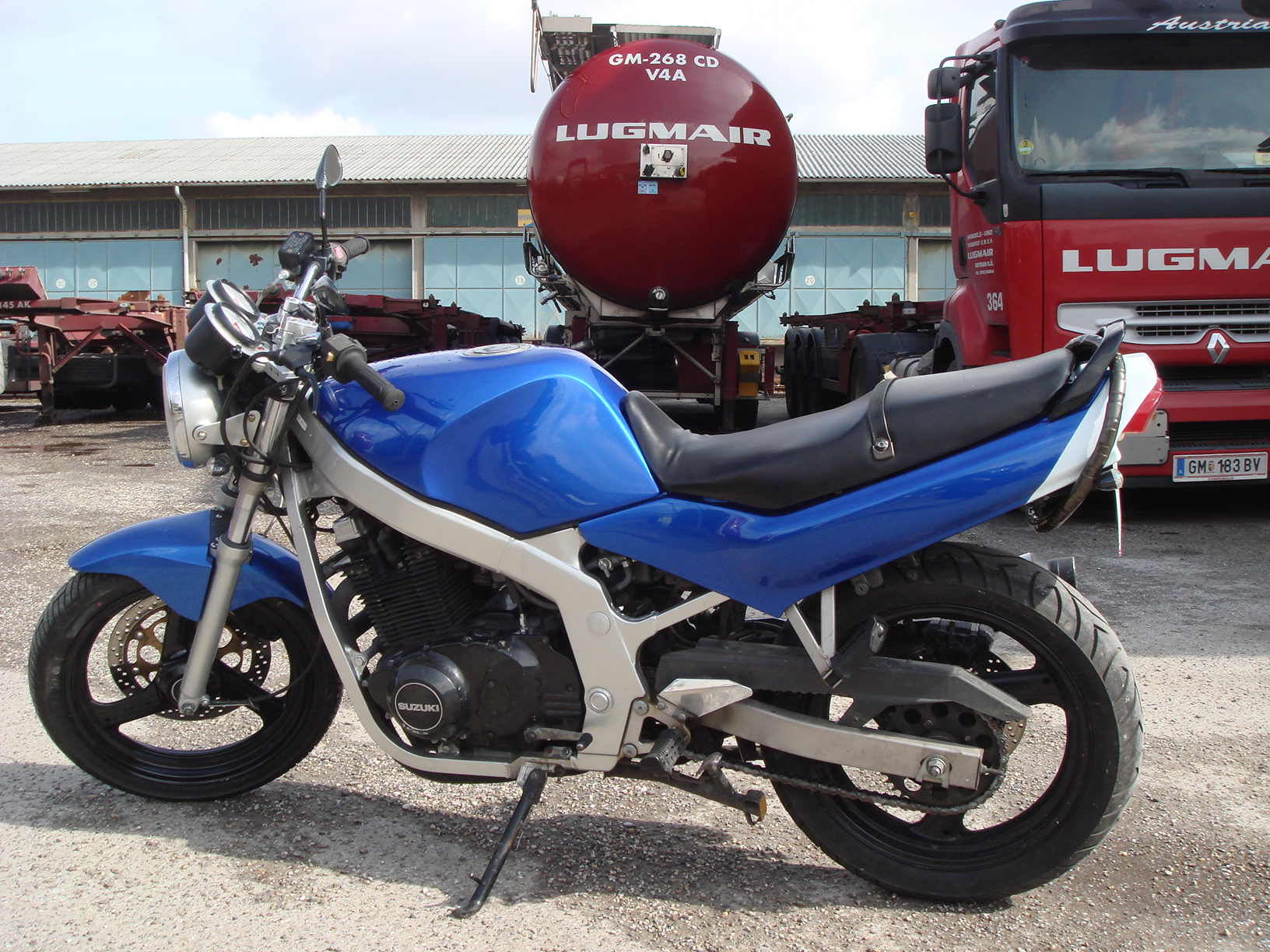

Standard Umbau? Ich nenne es eher Verschönerung!

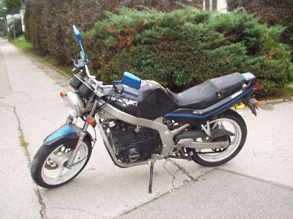

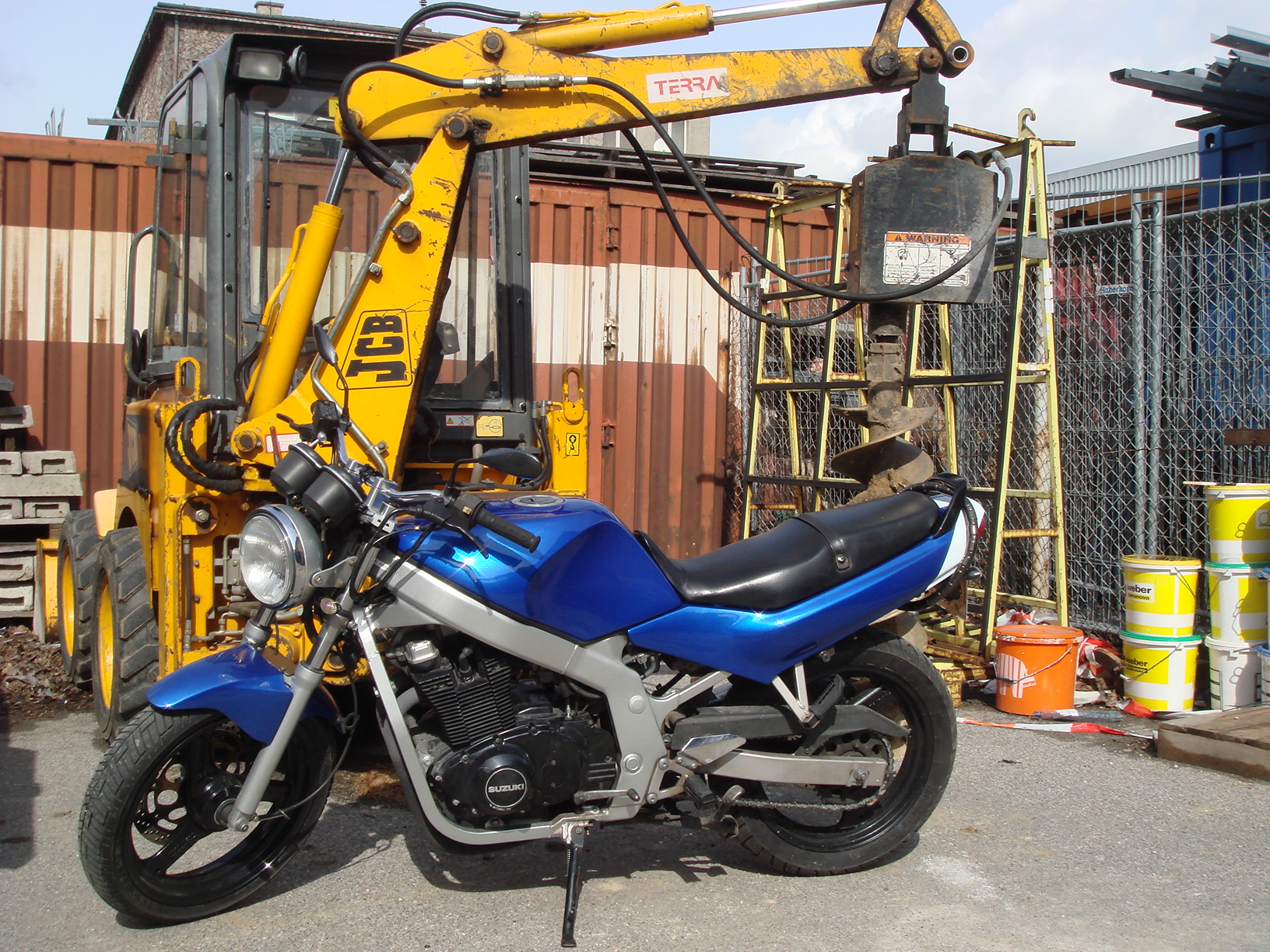

Meine GS habe ich seit November 08. Die gute hatte 33000km schon runter als sie fremd ging und sich in meine arme schloss. Und für 750 Euronen konnte ich nicht widerstehen, da sie noch fast neue reifen hatte und nen Superbike Lenker und Stahlflex Leitung Vorne, bremsscheiben waren auch voll ok.
ich finde diese blauen verzierungen sind extrem hässlich, deshalb muss ein neuer lack ran. Entschiden habe ich mich noch nicht wirklich aber ich denke dass es ein mattes grau werden wird von lamborghini
http://autoshow.roadfly.com/wp-content/ ... r-vent.jpg
ToDo:
Carbon-Design Blinker done
Carbon-Design Spiegel done
Neue Bremsen Vornedone
Neue Bremsen hintendone
Bremsflüssigkeit wechselndone
Ventilspieleinstellung überprüfen
Soziushaltegriff dranmachen done
Vergaser Syncen
Lackieren der Anbauteile done
Lackieren des Rahmens (wahrscheinlich erst nächsten winter)
Lenker drehen so dass man gemütlich fahren kann (danke an verbali) done
Weitere Bilder von den arbeitsschritten folgen 100%

Da fehlt der Soziushaltegriff, und für eine vernünftige Sitzposition ist der Lenker zu weit nach vorne gedereht
Alt 22.01.2009, 20:36:20   #3
Standard Re: Umbau? Ich nenne es eher Verschönerung!
optisch fehlt der Griff, funktionell tuts aber der montierte Riemen.

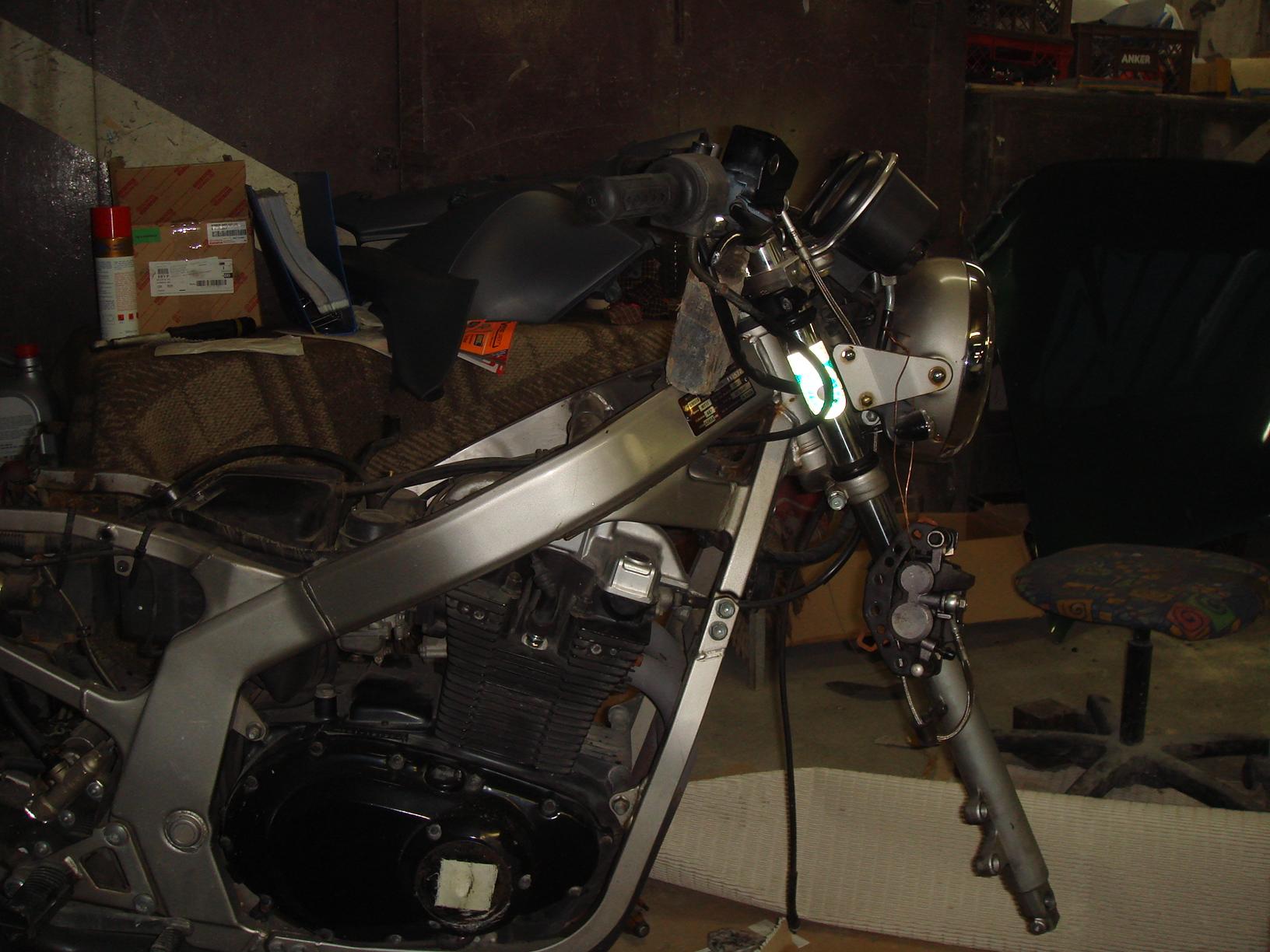

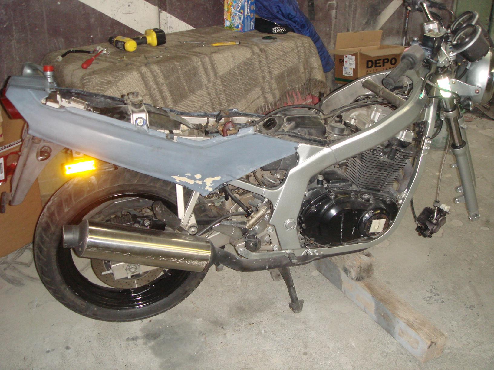

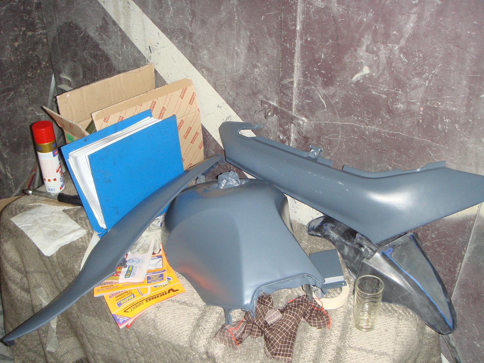

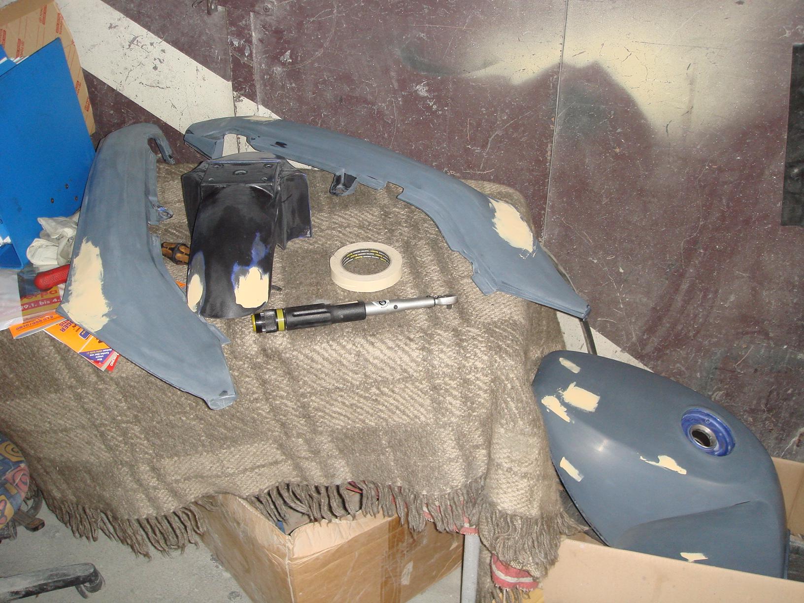

da ich gestern die teile gefüllert habe habe ich mich heute mal ans schleifen gemacht
leider muss nochmal gefüllert werden da ich manche tiefe Kratzer übersehen habe. Aber der Tank wird nimmer komplett gefülelrt nur teil.
Hab ich mal ein bild gemacht vom lenker weil der laut verbali zu weit nach vorne gedreht ist. Bitte nochmal gucken und prüfen. thx.
Am montag gehts dann wohl weiter

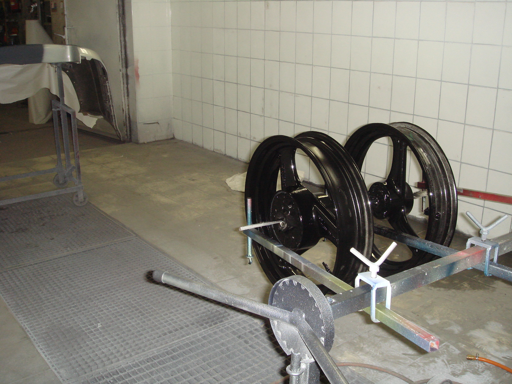

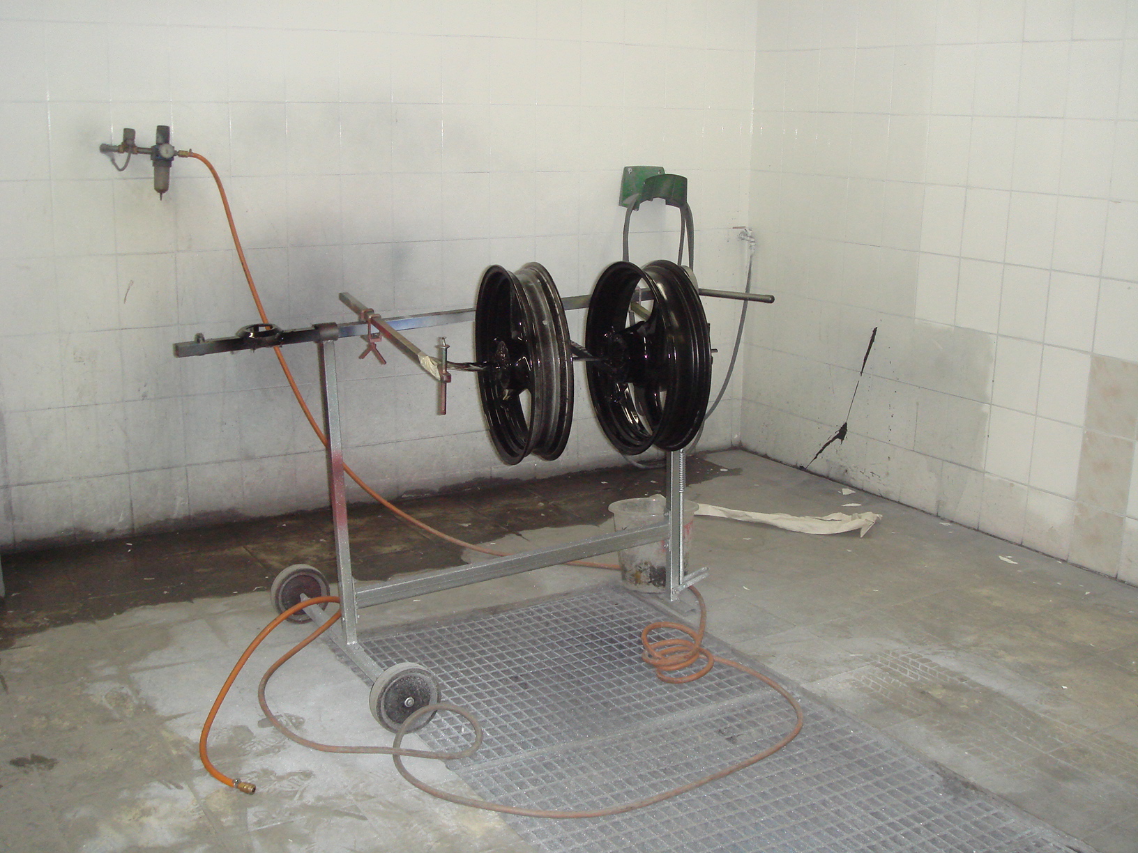

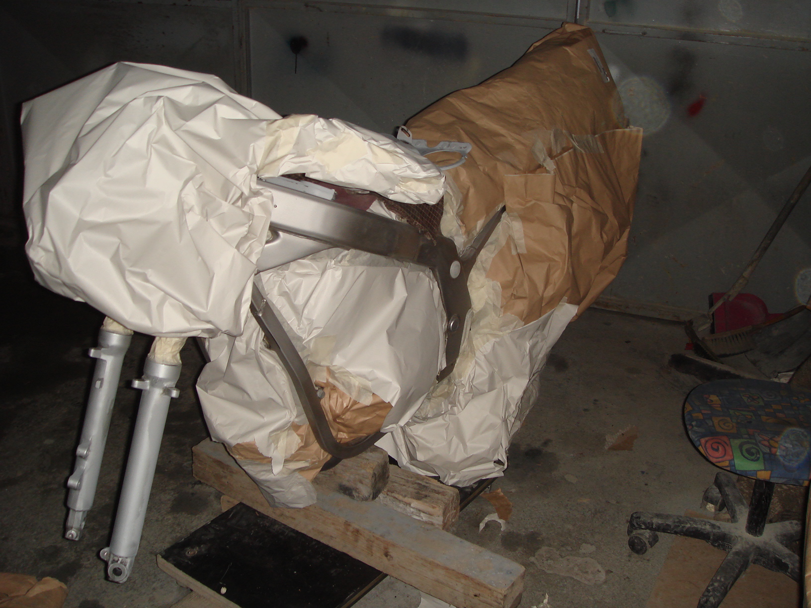

also

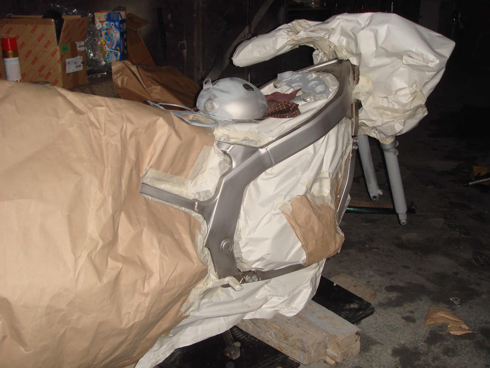

die felgen sind mittlerweile lackiert in der farbe schwarz. (farbcode PXR con Chrysler, welches schön silbern schimmert)
der rahmen und die anderen teile sind gefüllert, geschluffen und abgedeckt und am montag wird das mopped in die lackierbox geschoben (steht grad auf nem rollbrett ) hier werd ich wieder ne chrysler farbe nämlich PS2 nehmen das ist ein sehr schönes silber
natürlich halt ich euch am laufenden

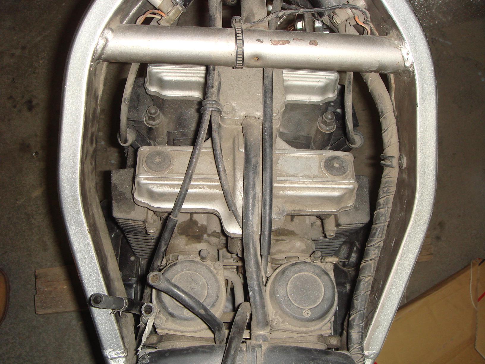

hab noch nie den motor der gs ausgebaut, und wollte es auch nicht diesen winter machen...vllt nächsten winter, dann wird der auch in schwarz gemacht
ich weiß dass es gepfuscht ist, aber mir gings nur darum, dass es ein bisschen besser ausschaut....
also sei mir bitte verziehn

Super eingepackt
Dann kann das Lackieren ja los gehen. Ich empfehle folgende Methode:

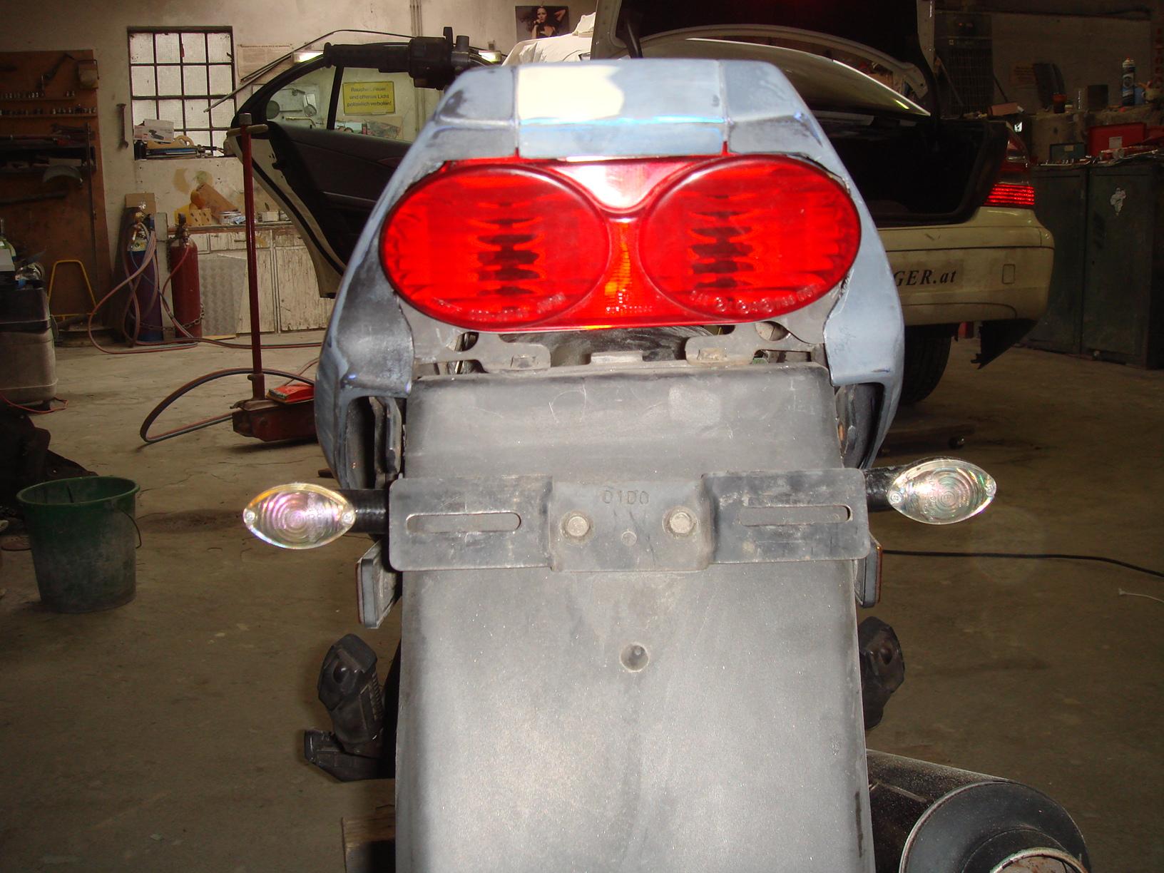

Alt 03.02.2009, 13:57:36   #12
Saffy
Registriert seit: 11.10.2008
Beiträge: 58

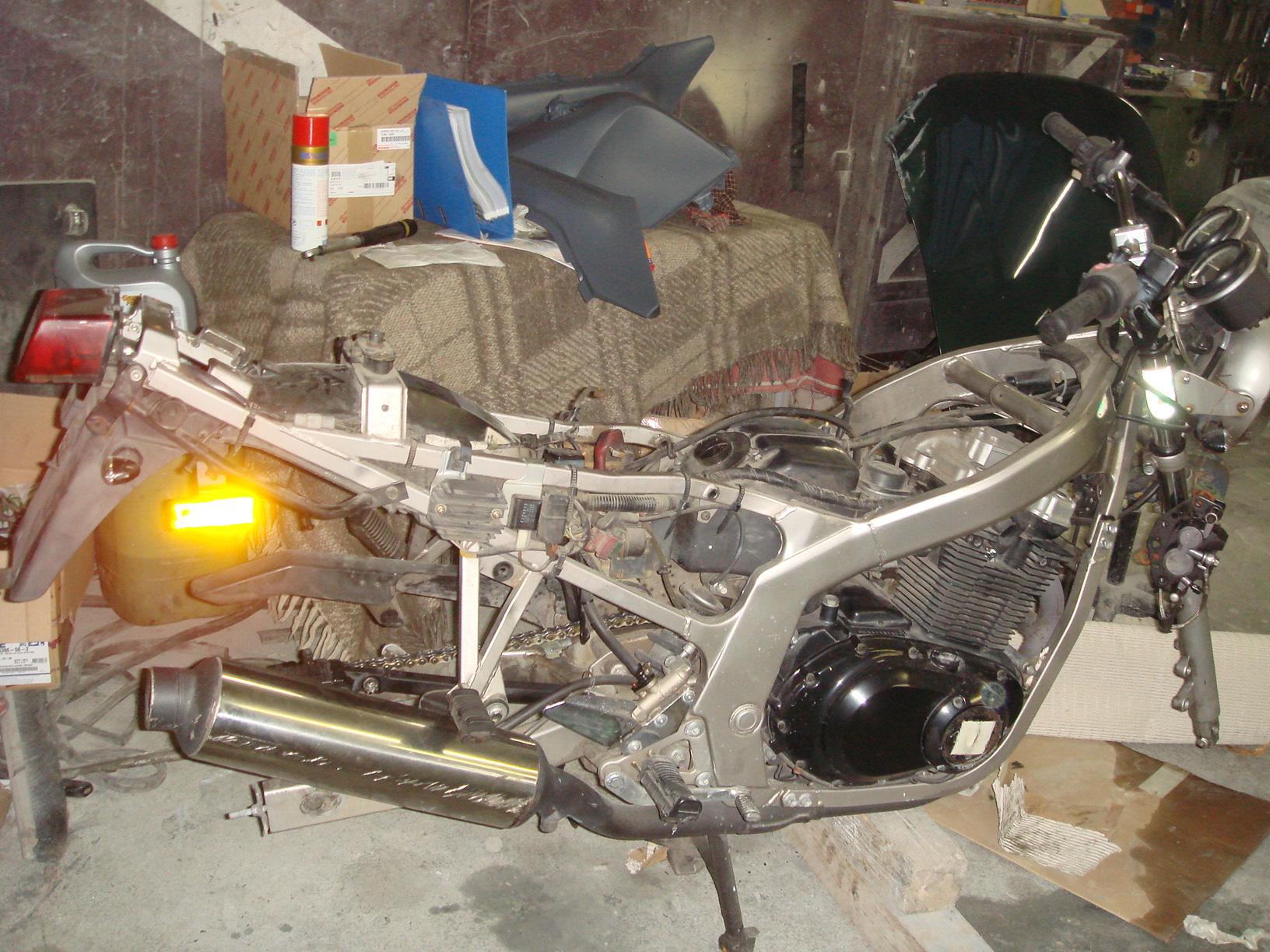

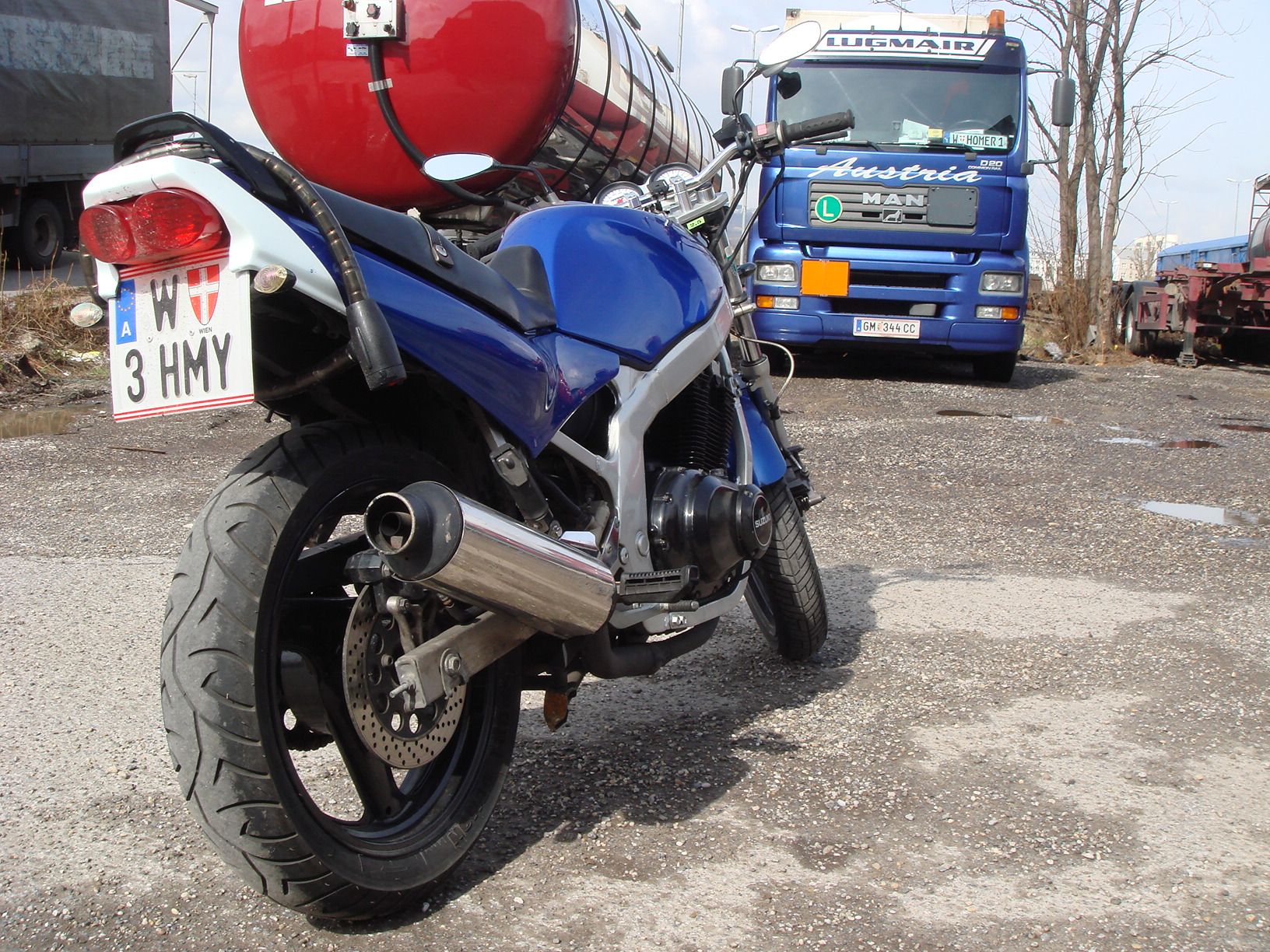

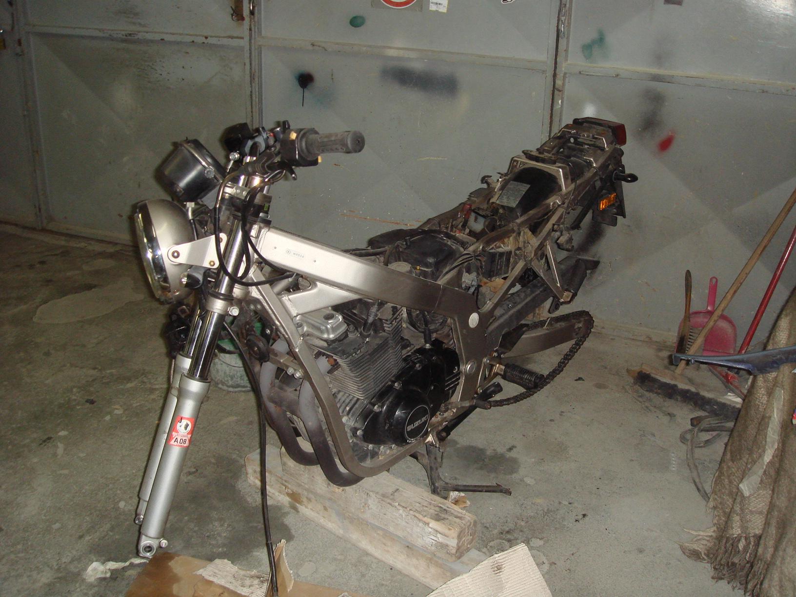

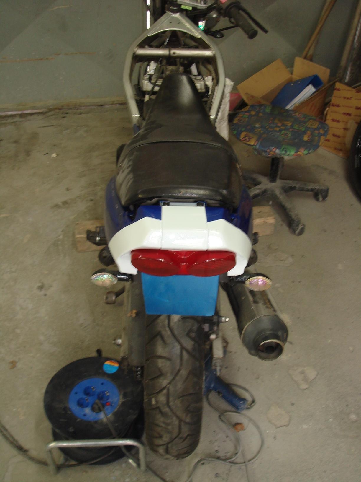

So sieht das ganze derzeit aus, es nimmt langsam wieder gestalt an
beim Rücklicht muss ich morgen noch ein bisschen herumbasteln, dann gehen auch die restlichen teile zum lackieren. Hat jemand ne idee wie ich den spalt unterhalb der leuchte ausfüllen könnte?
gruß
saffy

Alt 03.02.2009, 18:21:00   #13
BobderBaumeister
Registriert seit: 02.08.2008
Beiträge: 696
mit blech, zulaminiern und oder nen rückstrahler dort hin machen(glaub es gibt sogar recht lange schmale mit enummer)

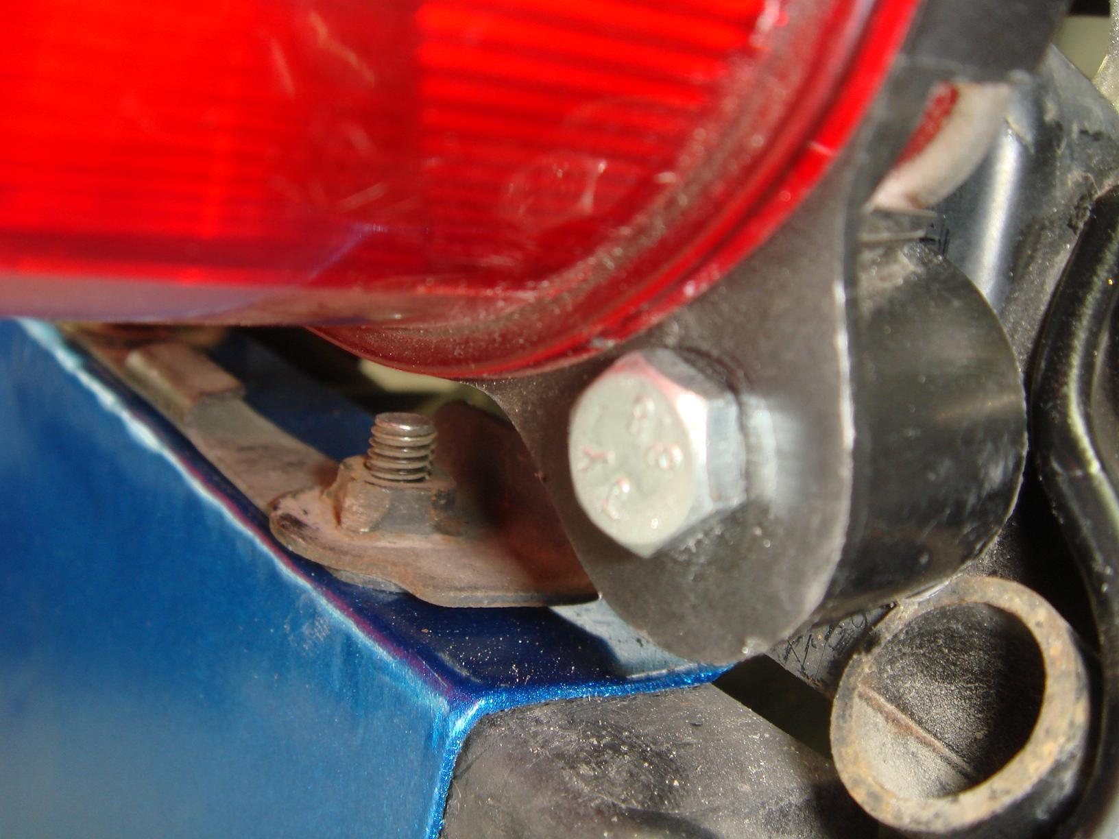

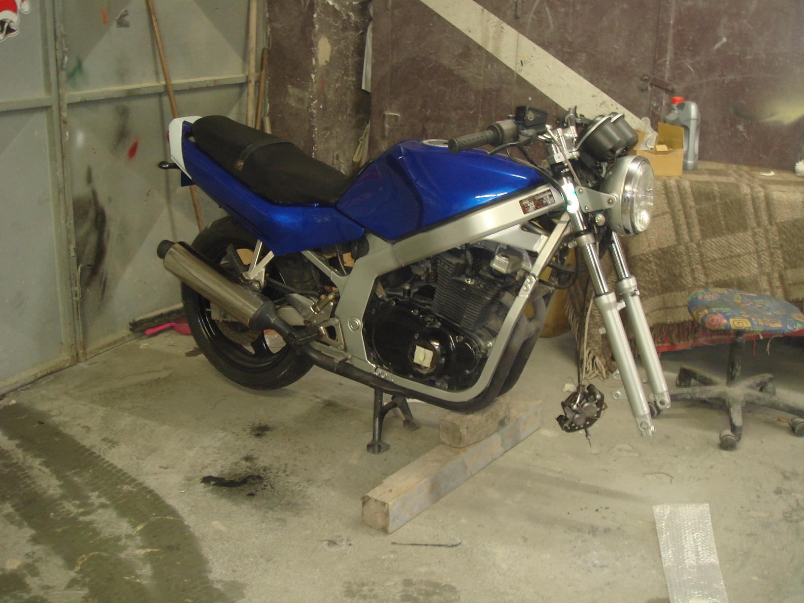

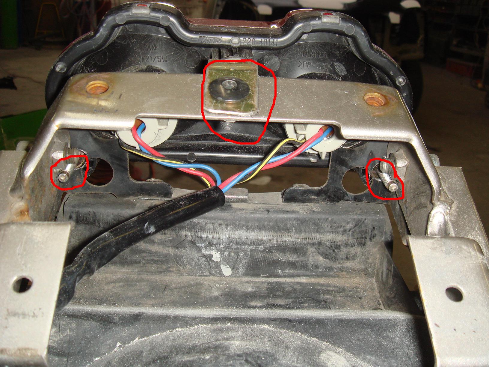

Alt 06.02.2009, 14:40:32   #25
Saffy
Beiträge: 58
Zitat von Saugwurmmensch
Du kannst noch schauen, ob du das Modell für Kalifornien hast. Da sind am und um den Vergaser allerhand Schläuche und kleine Druckdosen des Sekundärluftsystems.
hi

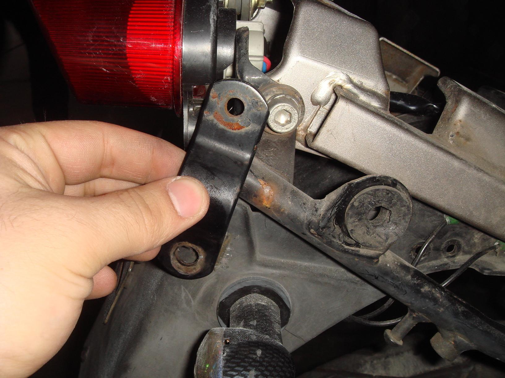

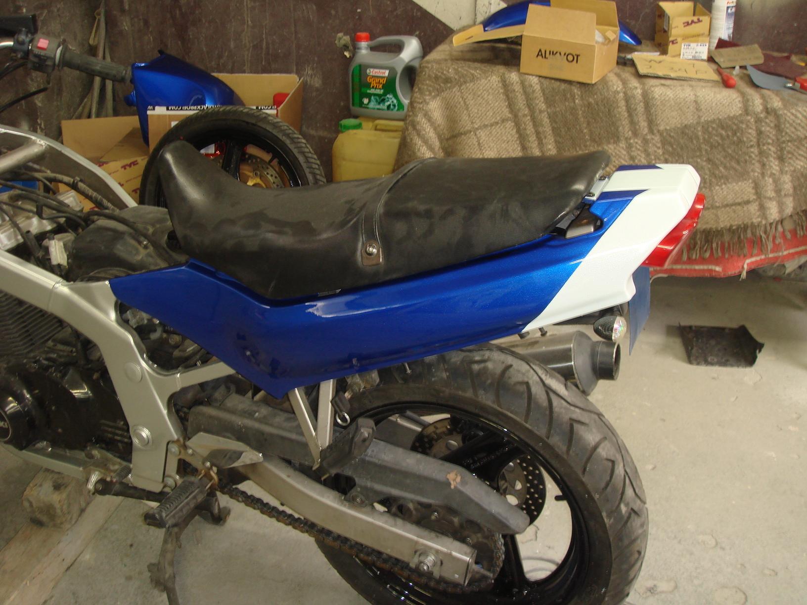

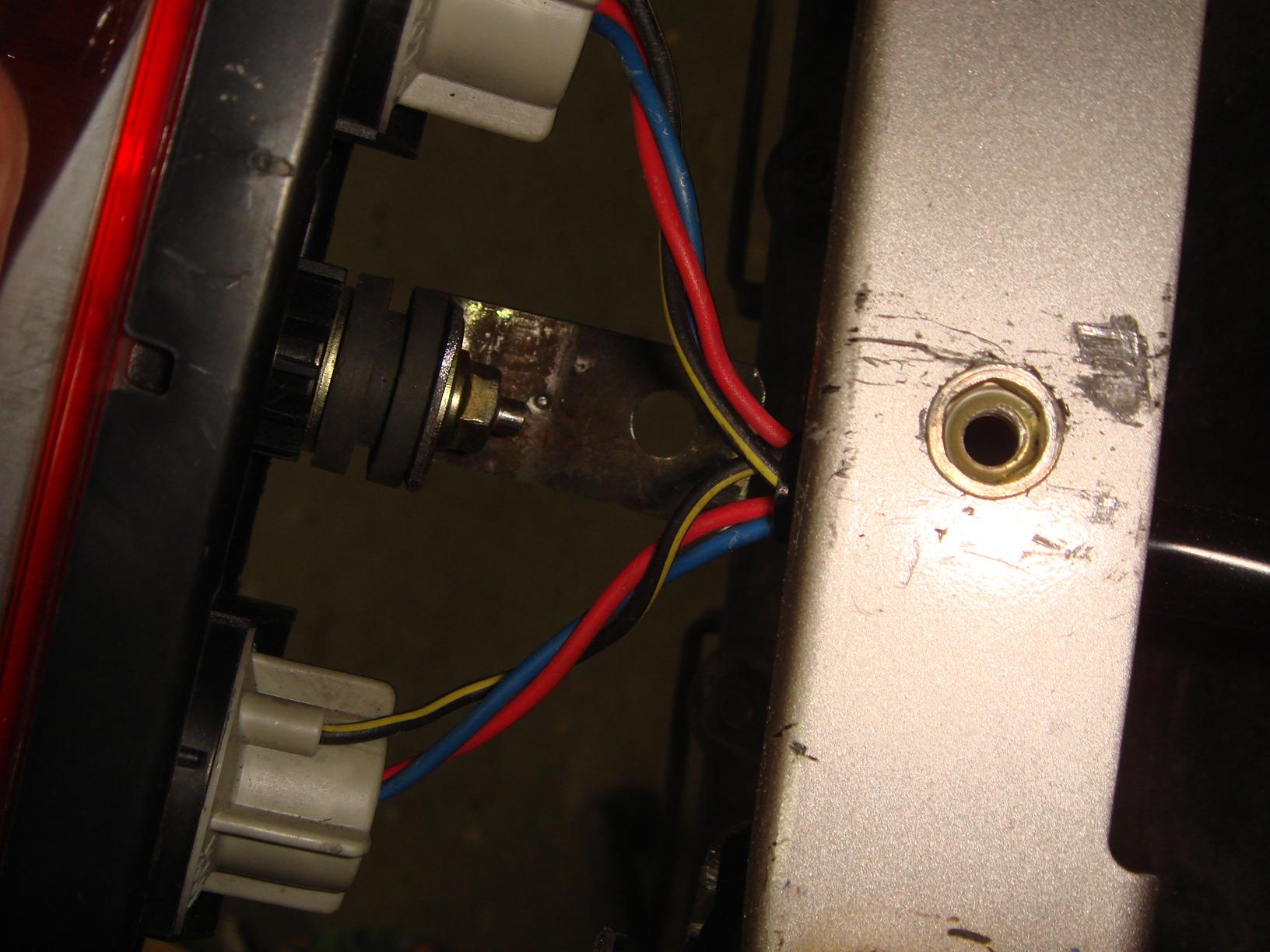

hier mal nen foto, hab nichts verdächtiges gefunden, denk nicht dass es das kalifornien modell ist.

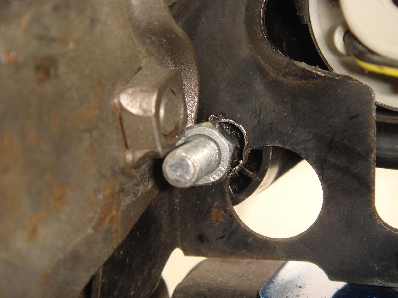

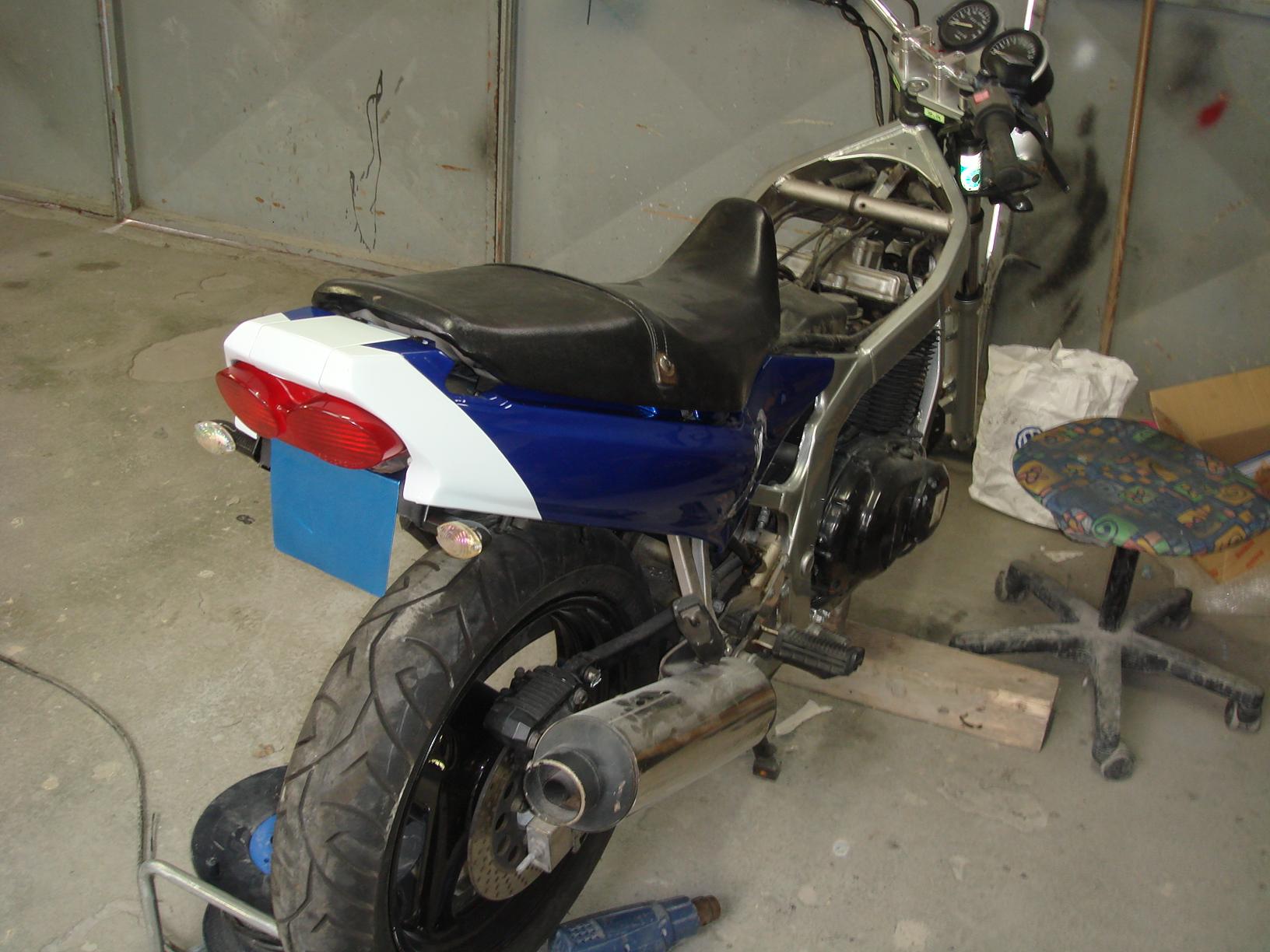

desweiteren habe ich mittlerweile die Heckverkleidung dem neuen Rücklicht angepasst und gefüllert. Hoffetnlich komme ich bächste woche endlich zum lackieren. dann kann ich endlich wieder den ganzen sch... zambauen. Hab auch paar fotos gemacht wie ich das rücklicht montiert habe, vllt wills ja jmd nachmachen
Aber eine frage noch: links und rechts neben dem rücklicht habe ich ein Metalldings gefunden das einfach lose da drangehangen ist, siehe foto wo iche es in händen halte. ich hab das weggetan. hat wer ne idee wofür das gut sein soll?
mfg
saffy

Vielleicht waren da Koffer dran und es sind übrig gebliebene Halter von dem Gepäcksystem?
<- verdächtig viel
Alt 06.02.2009, 16:45:01   #27
wie willst du das Rücklicht denn Festschrauben?
Alt 06.02.2009, 19:39:31   #28
Saffy
Beiträge: 58
also durch die eine halterung oben und dadurch dass die anderen schrauben setlich gut drinnen sitzen, sitzt das ganze bombenfest. Das ganze sitzt fester als es aussieht
wieso? wie hast du deins befestigt?
gruß
saffy

Alt 06.02.2009, 20:09:55   #29
Na, links und rechts
Alt 06.02.2009, 20:27:32   #30
Saffy
Beiträge: 58
das is gar nicht nötig, aber es ginge auch garnicht da zu wenig platz ist eine mutter dranzuschrauben, und herumkleben möcht ich da hinten nichts. oder hast du ne bessere idee?
Saffy ist offline   Mit Zitat antworten
Alt 06.02.2009, 20:37:04   #31
Hab das Blech was stört abgeschnitten

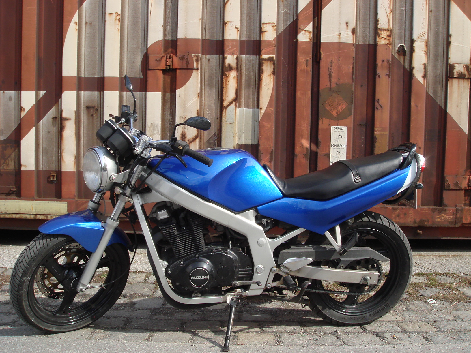

Alt 10.02.2009, 17:18:02   #32
Saffy
Beiträge: 58
habe das rücklicht nun doch etwas besser fixiert. 2mal hält besser ^^ und dreimal am besten

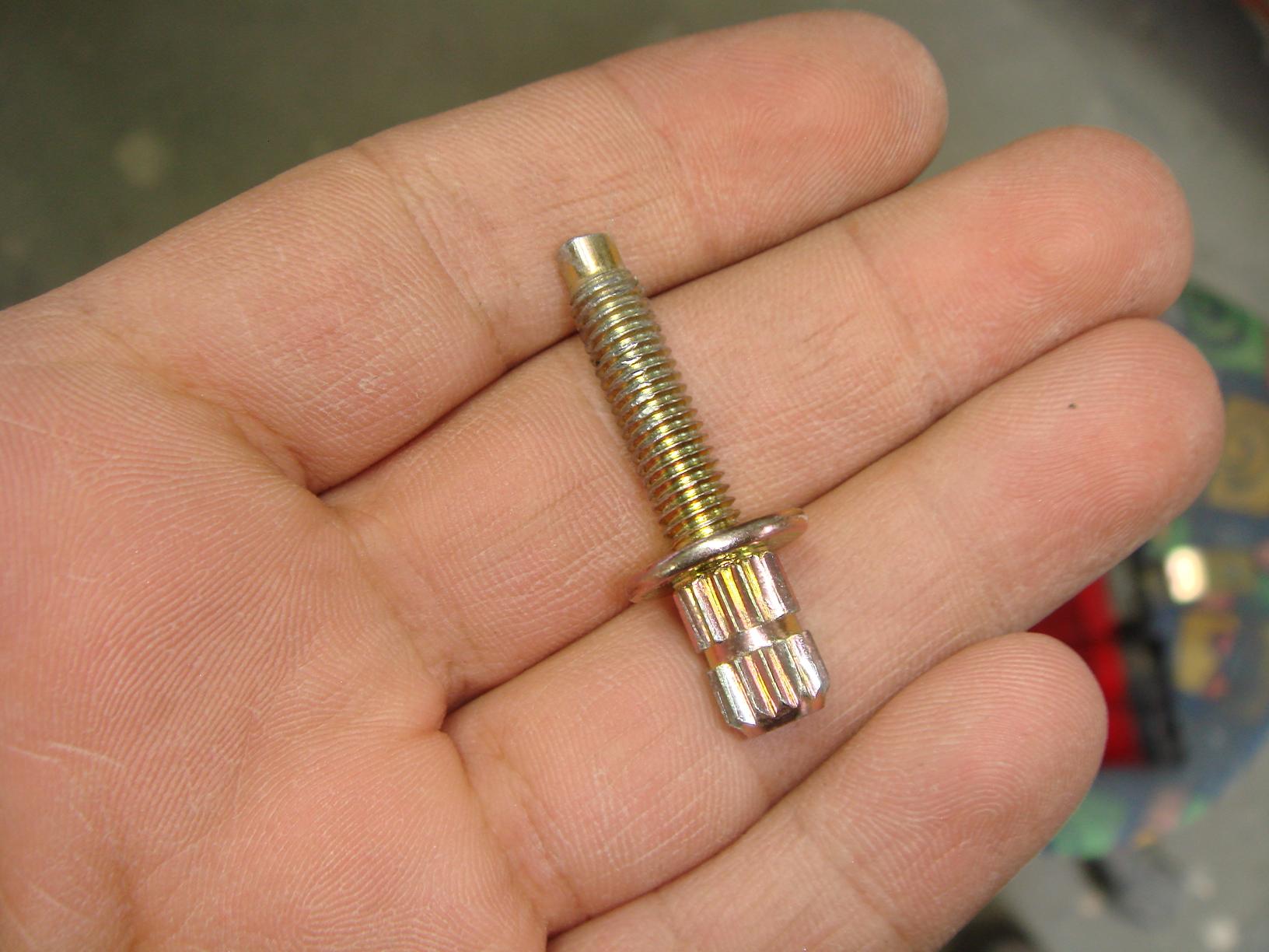

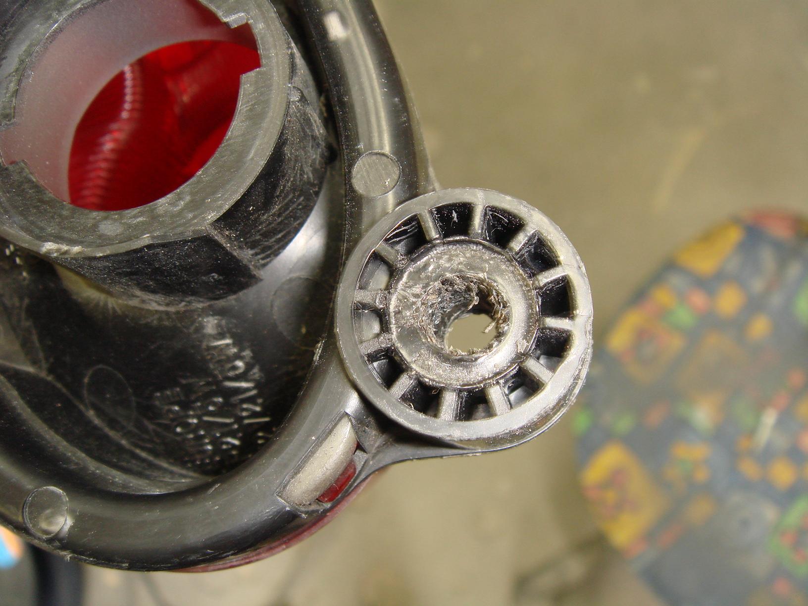

Wenn man die schrauben mit dem föhn lang genug heiß macht dann kann man den mit etwas mühe rasziehen. siehe fotos, der rest ist selbsterklärend.
Dann hab ich mir noch ne kleine Kennzeichenhalterung gebaut. und mit spray (hat einfach so rumgelegen) gesprayt.
Der Tank und die restlichen Teile sind lackiert. Leider muss der Kotflügel vorne nochmal gemacht werden da beim einheizen die untere lackschicht geprungen ist und damit auch meinen teurern wasserlack demoliert hat, den vorbesitzer könnt ich erwürgen dafür...
Wens interessiert: Die Farbe blau ist Farbnr: YKY Suzuki Pearl Vigor Blue
und die weiße hat Farbnr.: YBD Suzuki Pearl Splash White
Beide sind 3 schicht lacke und sehr schön, wurden unter anderem auf folgende fahrzeuge werksmäßig lackiert
# GSX 650 ( 08' )
# GSX 1300R Hayabusa ( 07' )
# GSXR 600, 750, 1000 ( 06’, 07', 08' )
# Katana 600 ( 06’ Blue / White model )
# SV 650 ( Including S Model ) ( 07' ), SV 1000 ( 07' )
nur so nebenbei
leider ist mein soziushaltegriff schon seit 2 wochen unterwegs mit der post und so langsam geb ich die hoffnung auf dass das je ankommen wird. glaub muss mir nochmal einen kaufen

so bin nun fertig.
habe auch noch weiße Ziffernblätter drangemacht, sieht echt geil aus. Leider hab ich grad kein foto davon aber der rest ist ja ganz gut fotografiert denk ich
wie siehtsn in österreich mit mischbereifung aus?
weil vorne metzler hinten pirelli
hinten ein rückstrahler?
und die spiegel größe?
will nichts schlecht reden nur fragen ob du drüberscheid weist das du keinen ärger kriegst
Alt 14.03.2009, 22:41:11   #40
BobderBaumeister
Beiträge: 696
also mein tüver hält nicht viel von reifenbindung...aber scheint überall wohl anders zu sein....in österreich is eh alles anders...glaub auch net dass dien rückstrahler brauchen...aer er wirds schon wissen
p.s.: übrigens is schön mein soziushaltegriff wieder verbaut zu sehen..da blutet einem das herz wenn man eigene teile woanders sieht*ggg
Linke zum Gruß
Bärbel
Mein Umbautagebuch
Alt 15.03.2009, 08:49:17   #41
Saffy
Beiträge: 58
also ich hab die Suzi mit den Reifen gekauft....sobald die drunter sind kommen BT45ran dürft aber wohl noch ne wieile brauchen, bei dem vorhandenen Profil
Rückstrahler ist denke ich nicht notwendig, da ich in Österreich noch keinen mit Rückstrahler herumtuckern gesehen habe.
Wegen den Spiegeln....tja die dürften wohl nicht erlaubt sein weil zu klein, aber da müsste ich mal die Rennleitung fragen, wie es tatsächlich in Österreich ist,
mfg
saffy
PS: Bob der Baumeister, ich habe den Soziushaltegriff nichtmal mehr neu lackiert, dachte mir der wird eh wieder verkratzt.
