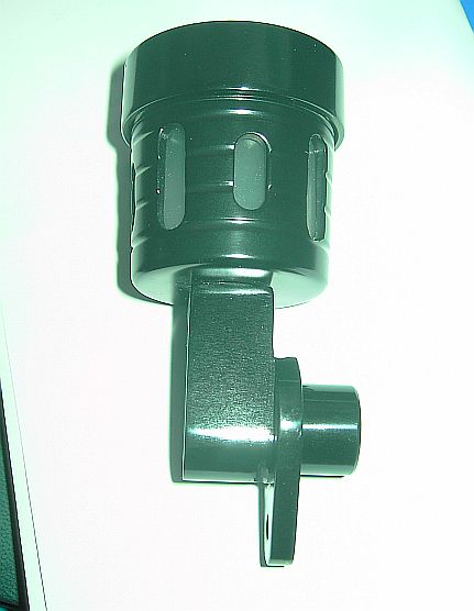

also is zwar nich ganz billig der spaß was ich jetzt verbau allerdings optisch schick und recht praktisch...wenns mehr informationen brauchst sag bescheid papamops
[attachment=0:3fxyctrx]PICT0647.JPG[/attachment:3fxyctrx]
wird direkt an die bremspumpe geschraubt
