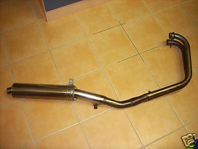

Large, medium, big? Habe mir gerade einen gekauft, aber noch nicht montiert (bin noch am polieren, stöhn) - welche Größe is'n das jetzt?
Hits:	996
Größe:	12,1 KB
Alt 18.02.2009, 22:14:53   #21
bikerday
Standard Re: BSM Auspuff E-Nummer
vermutlich 10er durchmesser mußt mal nachmessen

Alt 18.02.2009, 22:19:34   #23
borsten
Benutzerbild von borsten
Registriert seit: 05.07.2008
Ort: Lübbecke
Beiträge: 392
Jepp. meiner hat 10 cm Durchmesser (also, mein Auspuff, alles andere wäre ja auch strafbar ). Und die Nummer ist die selbe wie bei Murdock. Das ist dann also Medium, gell?
