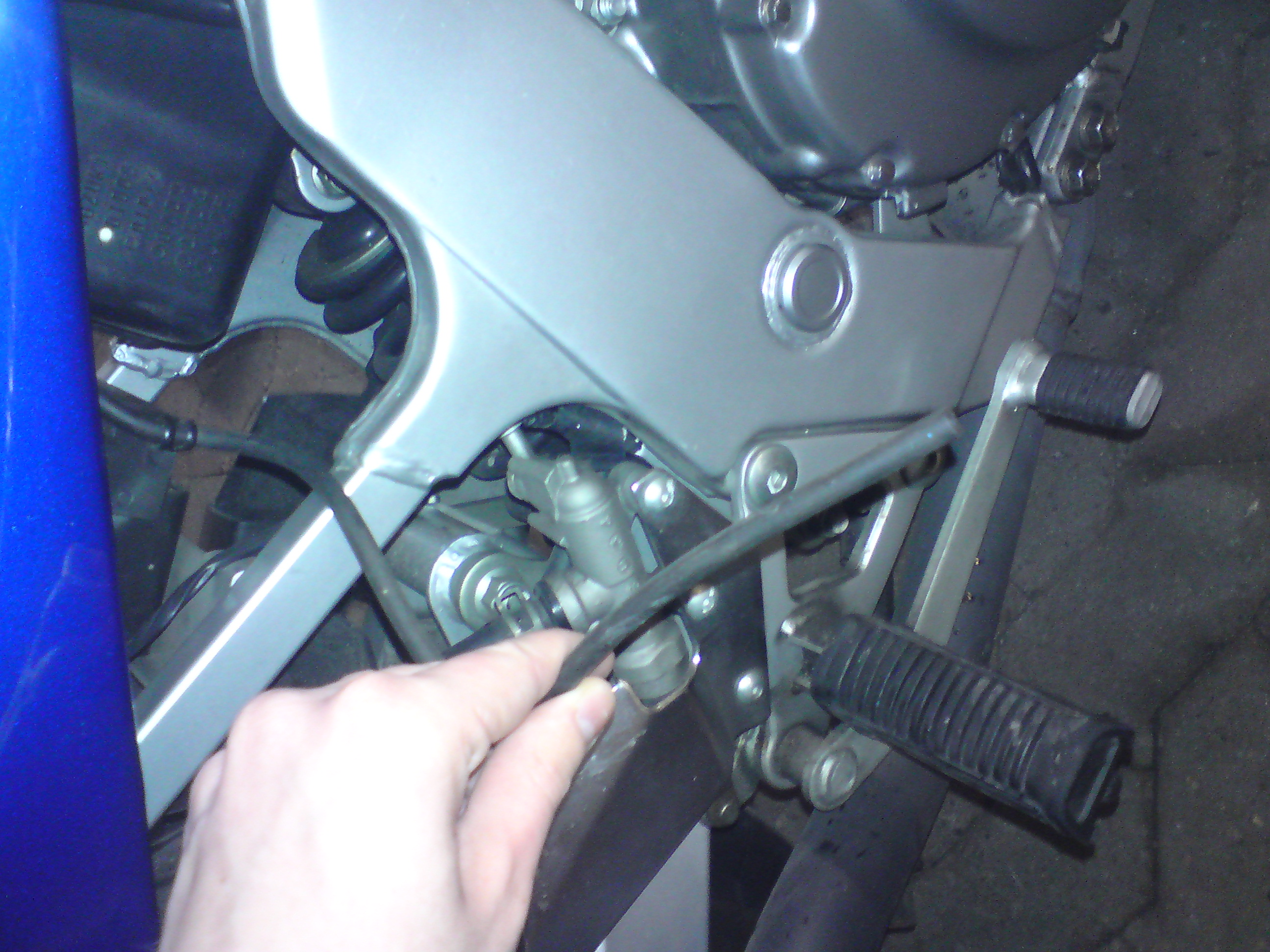

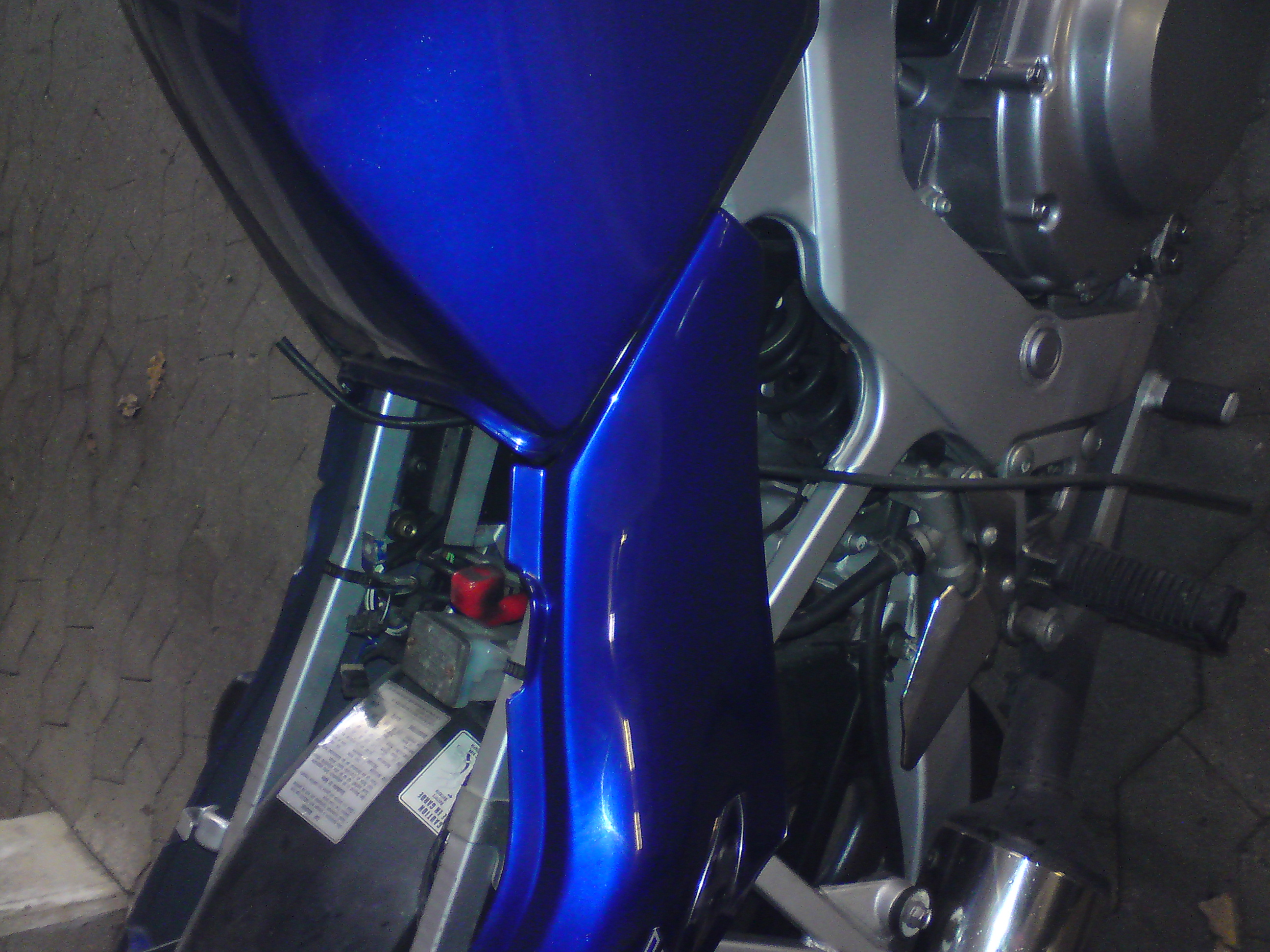

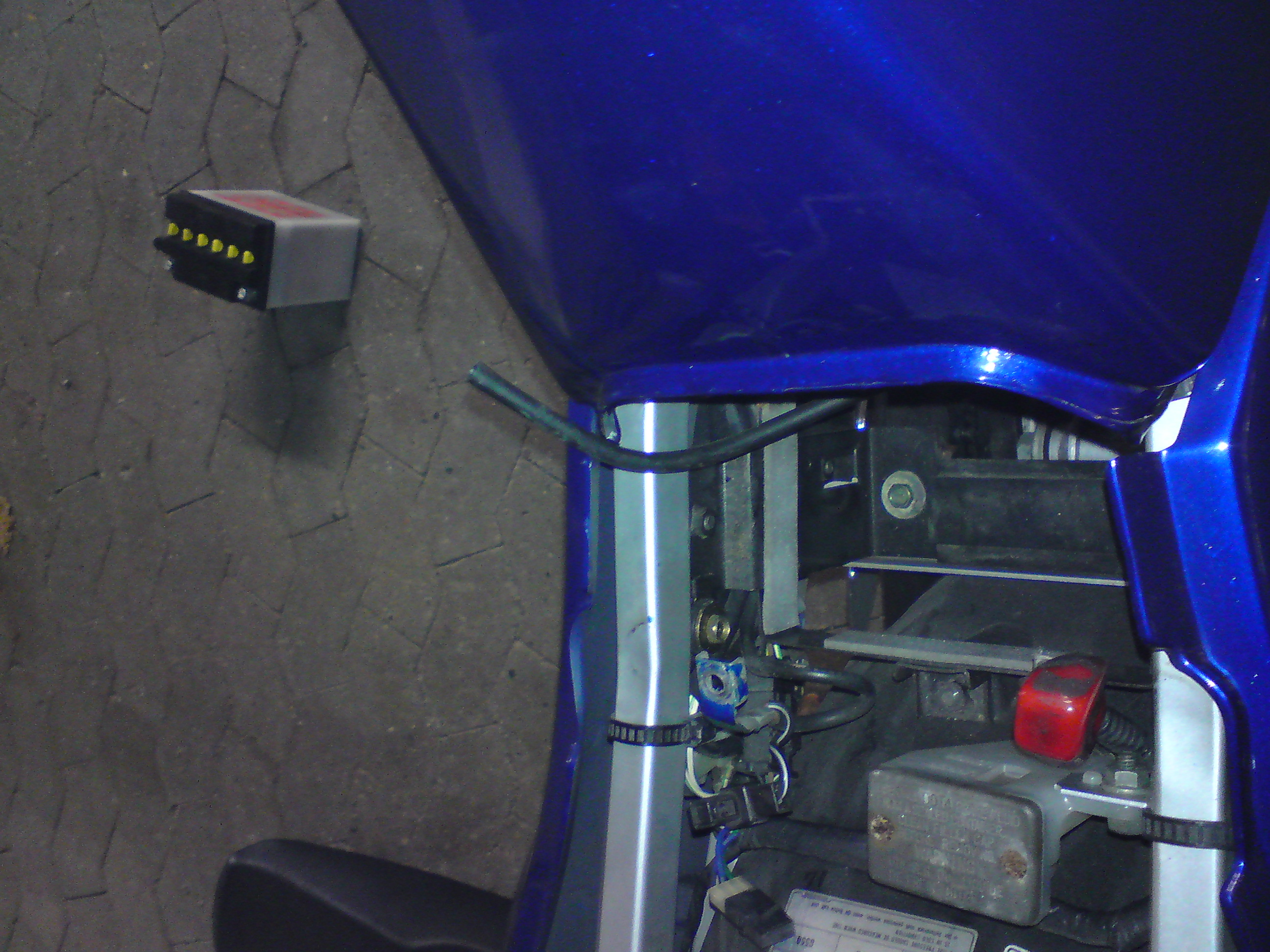

und habe mein bike mal raus geholt und jetzt sehe ich da ein schlach der nirgendsdrran ist sass unter dem tank und und ging bis an die seite vom motor habe mal das bild beigefügt ich hoffe ihr könnt mit helfen !!!!

unüblich dick für einen Batterieüberlaf.
Aber allgemein fehlen bei dir scheinbar sämtliche Über- und Ablaufschläuche. Zumindest münden die nicht wie gewohnt unten rechts hinterm Motor (da wo die Biegeklemme sitzt).
Der Tanküberlaufschlauch ist an einer Seite 90° gebogen.
Das könnte der Vergaserüberlaufschlauch sein. Der sitzt am oberen NT-Stück des Vergasers, geht über die Airbox und dann nach unten.

ehm ganz im ernst leute so dick is der nicht wenn man sich am letzten bild zum vergleich zum bremsschlauch anschaut...und ist am batteriekasten durch die metallklemmung geführt wie bei mir auch orginal der batterieschlauch...wenn ich mich recht entsinn sah das bei mir genauso aus...nur halt an der batterie dran...
der tanküberlauf is deutlich dicker und wie schon erwähnt wurde mit nem eindeutigen winkel oben...

auf dem 2ten bild (das mit der hand)
ist der schlauch net mit ner klemme oder so am batteriekasten festgemacht?
oder seh ich des falsch?
wenn der überlauf von der batterie auf der seite ist wird der schon an die batterie gehören
alle anderen währen an der stelle nicht mehr so lang und auch nicht am batteriekasten festgemacht

Sieht aus wie der Tanküberlauf.
Der unsinnigste Schlauch an der GS
