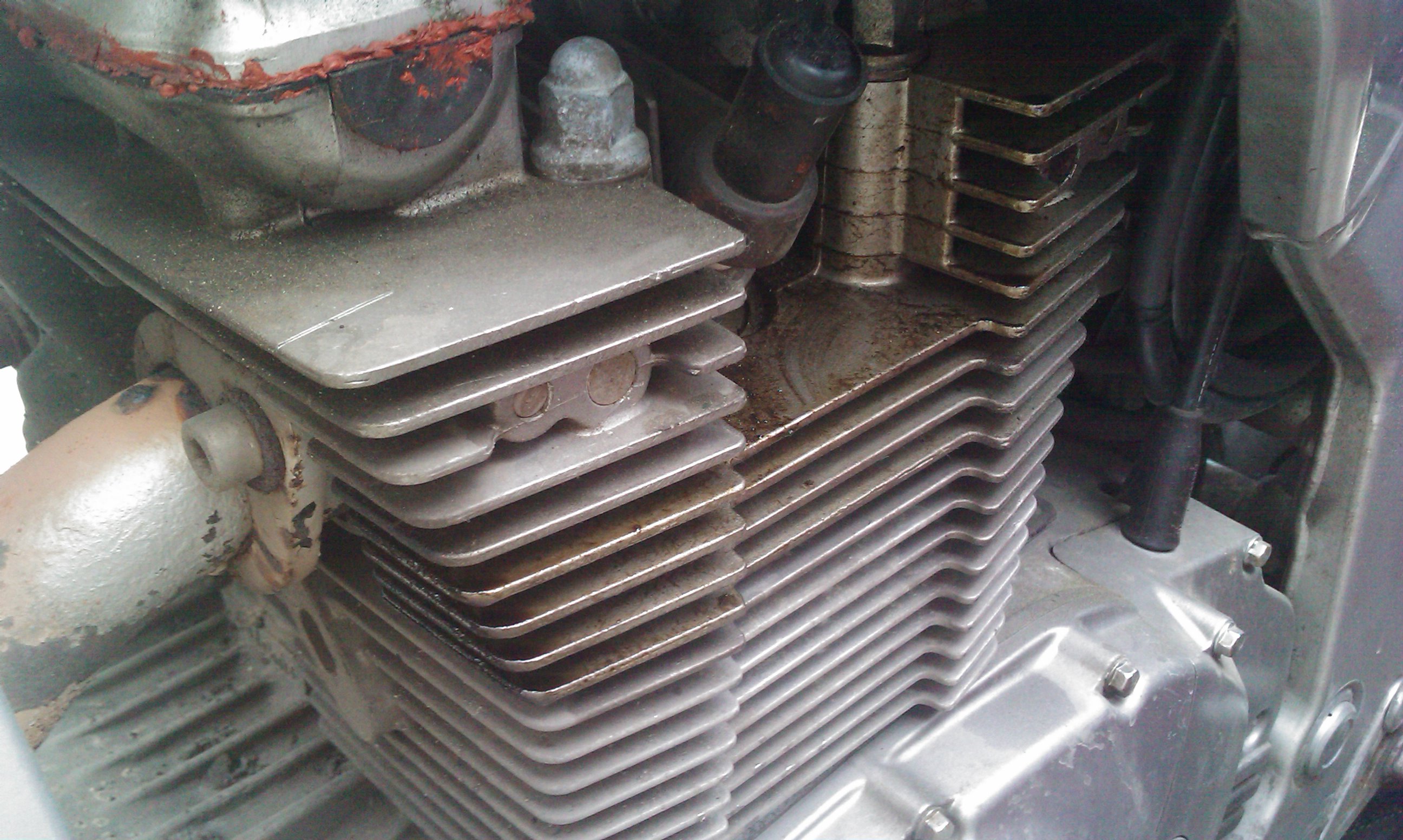

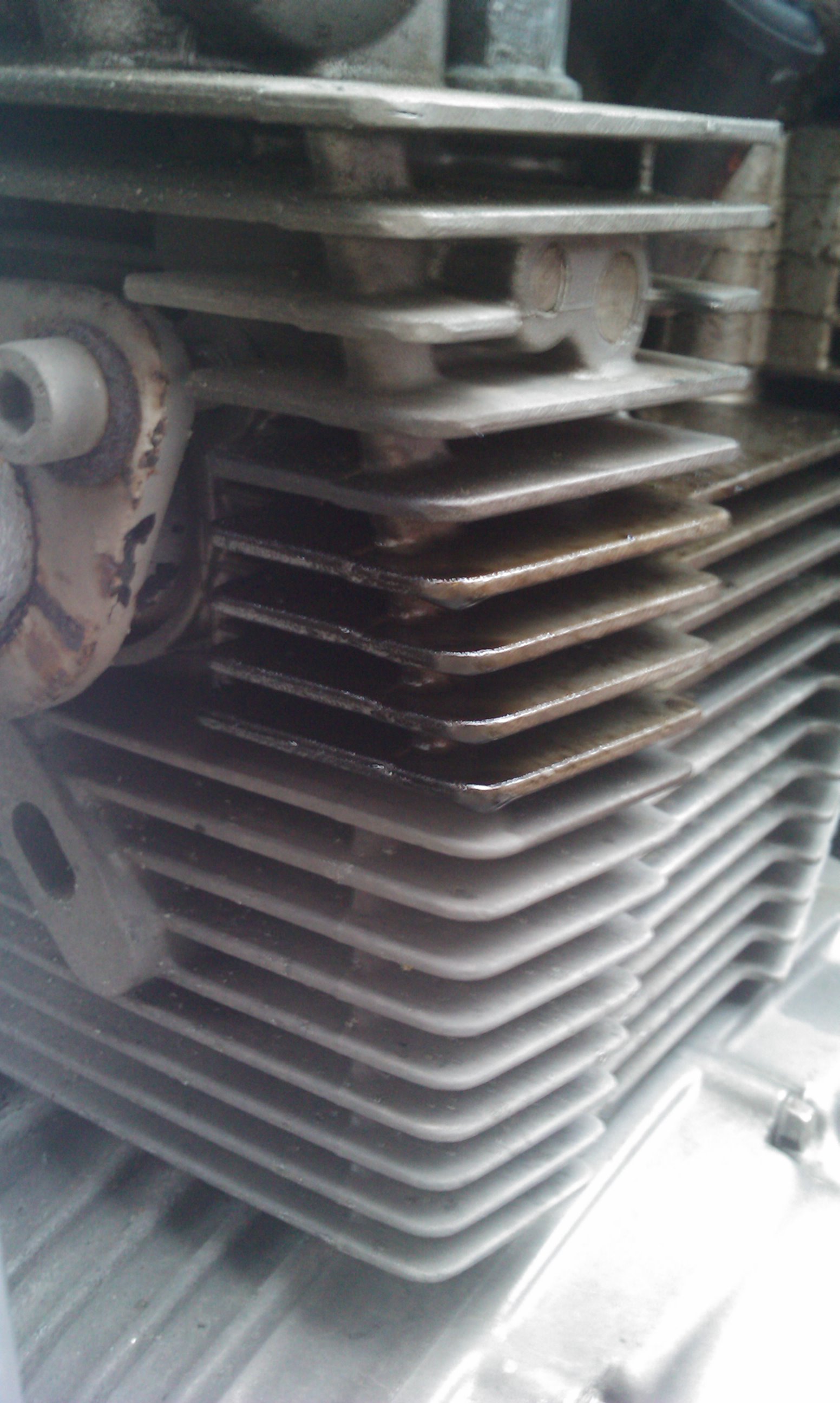

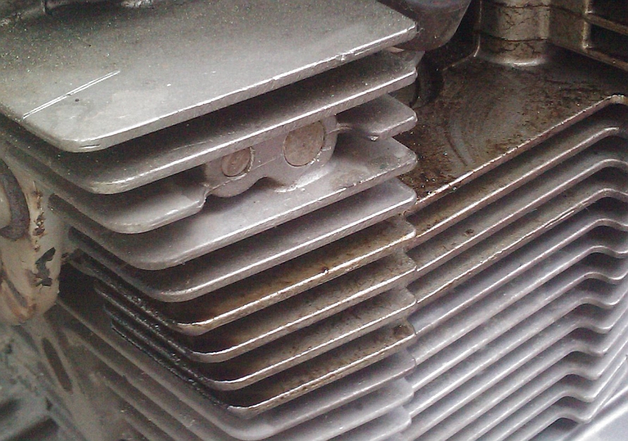

Meine Gute sifft auf der linken Seite vom Motor. (Siehe Bilder) Aus der Tatsache, dass das Zeug dunkelbraun ist, geruchsfrei ist und nicht verdunstet, schließe ich, dass es kein Benzin ist. Ist die Zylinderkopfdichtung kaputt oder was kann es noch sein? Bitte kein Gespamme! Ich brauche eine rasche vernünftige Antwort.
Mick
[attachment=1:3vx3s8rj]IMAG0015.jpg[/attachment:3vx3s8rj][attachment=0:3vx3s8rj]IMAG0016.jpg[/attachment:3vx3s8rj]

Das Braune Zeug ist Dirko
Das ist eine Dichtmasse mit der anscheinend wer mal versucht hat den nnicht dichten ventildeckel ab zu dichten

Ich meinte das Zeug auf dem Motorblock. Die Ventildeckeldichtung wurde von mir gemacht. Eigentlich bevorzuge ich ja das grüne Zeug, aber der Mensch bei Polo hat mir das falsche verkauft.

das sind ja schöne große Bilder (*scrollscroll*), aber die Quelle kann man darauf nicht erkennen. Ist deine abenteuerliche Ventildeckeldichtungsverklebung vielleicht undicht?
PS: Das kann man wirklich sauberer hinkriegen, habe ich gerade erst wieder gemacht. Ich empfehle dafür deine Einwegspritze aus der Apotheke mit dem Dichtmatsch zu befüllen, damit kann man sparsamer arbeiten als mit der Tube.

Die Dichtung am Deckel einkleben ist ja richtig. Aber nächstes Mal sparsamer damit umgehen!
Ich würde auch nochmal gründlich putzen und ne Runde fahren um auszuschließen, dass das Öl nicht doch von der Ventildeckeldichtung kommt (sieht hinten etwas danach aus).
Die Kopfdichtung wechseln ist nicht ohne, weil man die Fußdichtung mitwechseln muss (die zerreißt meistens, wenn die Zylinder beim kopfabnehmen mit hoch kommen).

Den Zylinderkopf hatte ich noch nicht ab. Meine Vermutung ist, dass wenn die Zylinderkopfdichtung hin ist, dass dann der untere Teil vom Zylinder ölverschmiert wäre, oder?
Wie auch immer, ich werde sie demnächst mal putzen und genau schauen, wo das Öl austritt.

Ehrlich gesagt tuts mir in der Seele weh wenn ich sehe, daß eine Gummidichtung mit Dichtmasse beschmiert wird - das ist absolut nicht im Sinne des Erfinders.....so eine Dichtung muss alleine dichten.....
Wenn die Gummidichtung alleine nicht ausreicht ist sie entweder defekt oder die Dichtfläche am Kopf/Deckel ist beschädigt. Das solltest du dir ansehen und ggf. reparieren/austauschen. Ich hoffe nicht, das der Kopf/Deckel einen Riss hat........

doch sieht sehr verdächtig nach Z-Kopf -Dichtung aus.
Reinigen und dann schauen.
Wenn undicht....
ca. 70 € für nen Dichtungssatz...+ Zeit + Nerven braucht man leider.

Also für mich als Unbedarften sieht es nicht nach der Kopfpackung aus, weil das Öl dann vor Allem unterhalb der Höhe der Auspuffkrümmer sein müsste ... alles liegt oberhalb und von daher würde ich auf die V-Deckeldichtung tippen. Wie Igi schon schrieb, alles gut saubärmachen und evtl. in eine neue Dichtung investieren.
