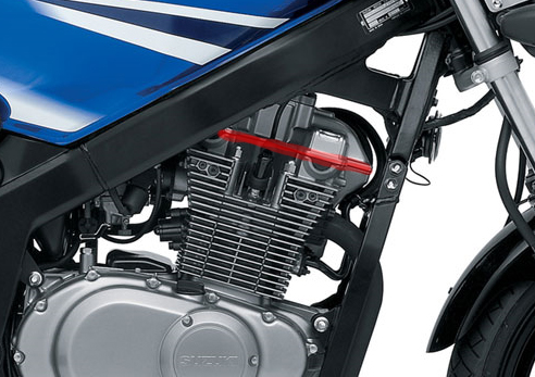

Hallo profis,
ich beschreibe einfach mal den ablauf:
ich bin mitm kumpel ~30 km landstraße gefahren
war dann eis essen und n hemd kaufen
bin dann durch die stadt nach hause
hab dort meine kette gefettet, da sie schon gequietscht hat oO
hab mitm kumpel drauf das motorrad angemacht
sie hat absolut kein gas angenommen, bin erst garnicht vom fleck gekommen
nochmal ausgemacht und wieder angemacht
wieder kein gas, habs aber 50m weit geschafft
dann lief sie wieder normal und hat normal gas angenommen
kumpel nachhause gefahren und nach hause gefahren (über land ~30km)
in der letzten kurve vor der stadt angebremst --> motor aus
während der fahrt gestartet --> wieder kein gas angenommen
angehalten, nachgeschaut ob irgendwas auffällt --> aus dem motor tritt ne flüssigkeit aus, aus der dichtung die oben am motorblock ist, allerdings nur aus der linken seite
wieder an gemacht, langsam und im hohen gang nach hause gefahren
10 min stehn gelassen, dann lief sie wieder super.. bin jetzt aber nicht nochmal damit gefahren
Wenn ich sie starte, riecht es kurz stark nach Benzin. (Ist erst seitdem ich vom Eisessen zuhause war)
Wenn sie gerade kein Gas annimmt, muss ich im stand gas geben damit sie mir nicht verreckt
Ich glaube sie läuft nur auf einem zylinder
Was kann das sein? Was muss gemacht werden? Ich bin völliger schrauberlaie :/
Edit:
Was ist passiert?
Wenn der Motor warm ist oder nach kurzer fahrt aus und wieder an gemacht wird, läuft ein Zylinder nicht
Die Maschine läuft dann also sehr schlecht, höchstgeschwindigkeit 70-80 km/h. Im Stand geht sie ohne gas aus.
Der Lösungsweg:
Eine Zündkerze hatte kein Funken.
Also die (ohne erfolg) getauscht.
Danach die Zündspulen gegeineinander (auch ohne erfolg) getauscht.
Den Impulsgeber / Pickup messen lassen - war defekt (von einer Werkstatt die klasse Arbeit geleistet hat: Marco's Bikeshop in Bremerhaven)
Neuen Impulsgeber eingebaut - Sie läuft wunderbar
Ich hoffe damit kann ich noch jemandem bei der Fehlersuche helfen.
gruß,
Hauke

hm so wirklich alt is die kiste ja nich glaub nich dass sich da ne dichtung verabschiedet hat...für mich klingt des eher nach nem benzinprob also würde se keinen sprit bekommen...kontrollier lieber mal alle anschlüsse, also benzinschläuche direkt unterm tank, am hahn usw.....kannst du sagen was für eine flüssigkeit das is am motor also konsistenz und geruch? und natürlich als aller erstes tankinhalt checken>
edit: vielleicht hat sich jemand nen "spaß" draus gemacht irgendwo nen loch in die schläuche zu machen während die kiste unbeaufsichtigt war....man weiß ja nie

kipp mal vergaserreiniger in den tank, und gurgel den gscheit durch, ..... evtl. am besten in einen viertelvollen tank
das, was bei dir leckt ist übrigens die ventildeckeldichtung, .... is nicht tragisch, solange du deinen ölstand peinlich genau kontrollierst, bzw. im auge behältst, ..... sollt aber irgendwann mal gemacht werden, .... is auch nicht schwer oder teuer, also nur mut
wann wurden an der kiste das letzte mal die ventile eingestellt? hört man die ventile klackern? werden beide krümmer heiß, oder nur einer? lass mal das benzin aus den schwmmerkammern ab, wie schaut das benzin aus? klar, oder verdreckt?

Ich habe inzwischen die Zündkerzen erneuert. Die sahen schon ziemlich mitgenommen aus. Hat leider nichts geholfen also habe ich mal geschaut ob überhaupt ein Funke ankommt. Der Rechte Zylinder bekommt kein Funken hin.
Nun ist die Frage: Kann ich die Spulen einfach mal austauschen? (also die vom linken zylinder an rechten und andersrum) um zu schauen obs an der Spule liegt? Wenn ja, was muss ich da beachten?
Edit:
habs mir einfach mal genauer angeschaut und dann getauscht. Leider mit keinerlei auswirkung. Wenn sie kalt ist, läuft sie wunderbar und sobald sie warm wird streikt der rechte zylinder. Dann bekommt die rechte Zündkerze auch kein Funken mehr.
Woran kann das liegen? Der Linke läuft ja schließlich wunderbar.
Hauke
Knallbirne ist offline   Mit Zitat antworten
Alt 25.05.2009, 20:35:07   #12
Standard Re: Der Geruch von Benzin liegt in der Luft oO
wenn der Motor warm wird hat ein Zylinder keinen Funken mehr. das Tauschen der Zündspulen ändert nichts, und kalt funktioniert alles.
Soweit richtig?
Wenn ja klingt das nach einem defekten PicUp oder die CDI hat einen weg. Tippe aber eher auf den PicUp.

Die kannste relativ einfach mal von einer anderen GS anbauen. zum testen. Also die PicUp, bzw die komplette Zündgeberplatte und dann probieren ob es das war.

Hatte grade keine andere GS zur hand. Habs in die werkstatt zum durchmessen gegeben. Die CDI ist es.
Mir wurde auch gleich noch der Vergaser eingestellt und n haufen mängel aufgelistet die mein händler dem ich sie abgekauft hab eigentlich bei seiner "inspektion" aufgefallen sein müsste Wenigstens bekomme ich nun eine neue CDI von ihm zugeschickt, hab ja noch garantie. Nur einbauen muss ich se selbst.
Im endeffekt hätt ich das ding auch selber durchmessen können... nächstmal^^
