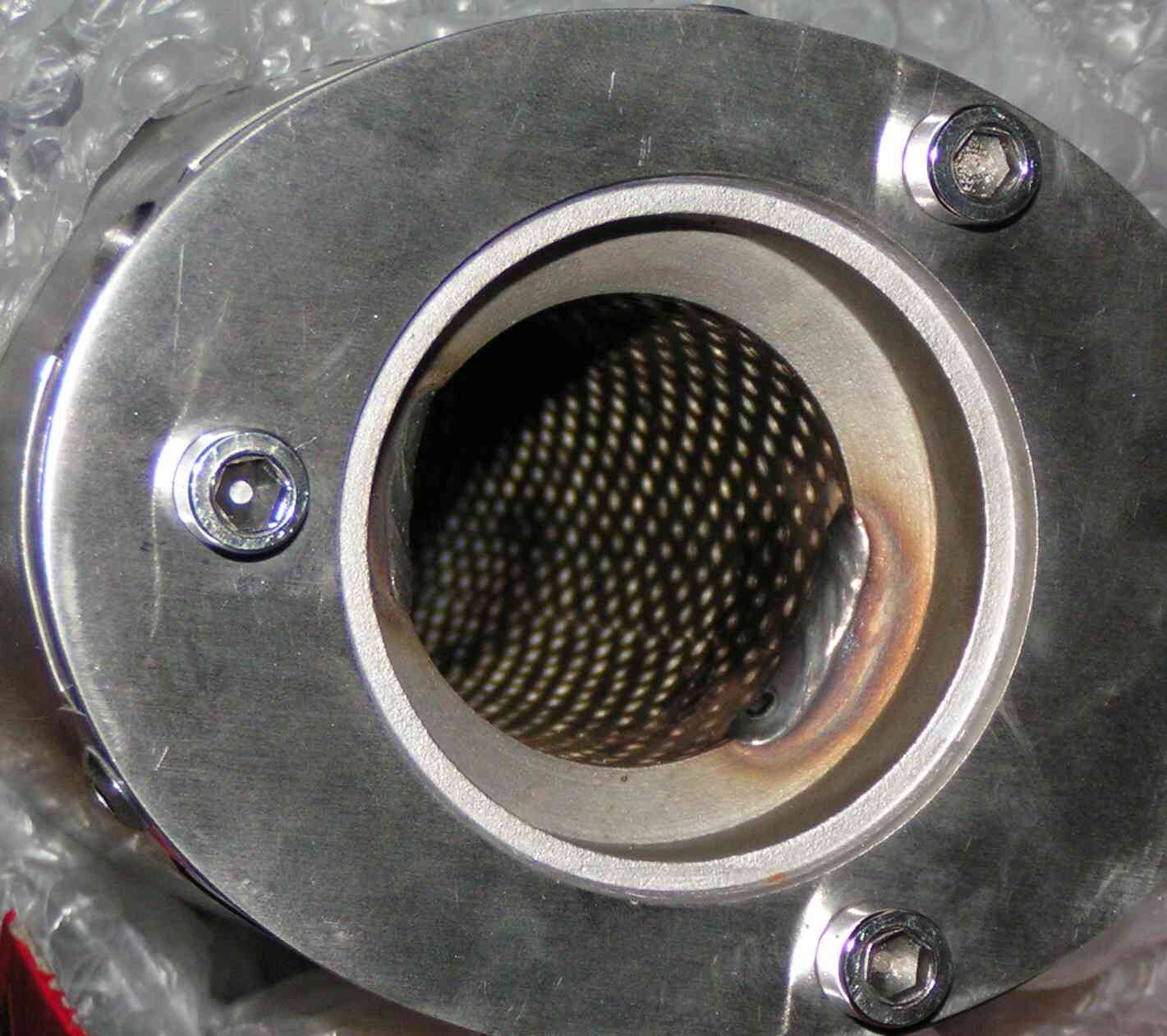

am 12. Mai 2009 habe ich dem Großhändler in Hamburg ( Adresse habe ich vom Händler erhalten ) diesen Thread / diese Meinungen mit der Bitte um Stellungnahme z.Kts. gebracht.
http://www.cb-500.de/viewtopic.php?p=118225#118225
Leider habe ich bis heute keine Nachricht erhalten und habe mich / uns mit heutiger E-Mail in Erinnerung gebracht; eine Empfangsbestätigung / eine Zwischeninfo seitens des Großhändlers hätte m.E. das Mindeste sein müssen.
TW
Wegen schlechter Schweißnähte u.a. geht ein Takkoni ( CB-500.de ) zurück.

Da David den Dämpfer noch nicht montiert hatte und die Verpackung unbeschädigt ist spricht nicht gegen eine Rücknahme.
Warum er den allerdings zurückgegeben hat verstehe ich nicht. Zwei Schweißnähte innen im Topf die mit VA-Elektrode geschweißt sind ?
Was soll da rosten ? ( Wäre der Topf schon montiert gewesen hätte er keine Chance auf Rückgabe gehabt).
"Der Händler" wird aber keine weiteren Sammelbestellungen mehr annehmen.
Ich habe gerade einen Hurric und einen IXIL hier liegen, die haben auch Schweißpunkte im Innenbereich.
Schaut doch mal das Foto an, das ist kein Rost, das ist eine Verfärbung durch das Schweißen....

Wo er Recht hat hat er Recht.
Das sind nun wirklich keine Probleme, und Rost sehe ich da auch keinen.

Oh je, da konnte wohl jemand Anlassfarben nicht von Rost unterscheiden.
Schade, wenn dadurch die Sammelbestellungsmöglichkeit für alle anderen zu den guten Konditionen wegfällt.
Hätte er das vorher einem Erwachsenen gezeigt, wäre er schnell beruhigt gewesen
