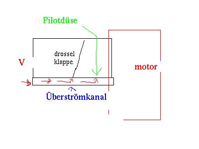

dafür baust du den vergaser am besten aus. wenn du in fahrtrichtung von hinten nach vorne in den vergaser schaust, siehst du unter dem hauptkanal 2 kleine löcher. das rechte loch ist die leerlaufluftdüse. puste hier mal mit drukluft rein und mach die drosselklappen ganz auf. es gibt im hauptkanal 2 bohrungen, an denen die luft im standgas wieder austritt. einmal die bohrung des überstromkanals an der drosselklappe und die pilotdüse etwas weiter hinten. an den stellen muß luft austreten wenn du vorne reinbläst. ich hoffe, aus der zeichnung ist das einigermaßen ersichtlich. bissige kommentare zu meinen künstlerischen fähigkeiten bitte ich zu unterlassen.
EDIT: bau dazu noch den schwimmerkammerdeckel ab. wird luft in die leerlaufluftdüse geblasen, muß auch ein luftzug über die leerlaufdüse in richtung schwimmerkammer spürbar sein.

Die Nadeln sollten passen. Gibt da nur Unterschiede bei den Kerben (die Importmodelle haben meist nur eine Kerbe anstatt 5).
Die Gemischregulierschraube ist nicht die Schraube für die Leerlaufdrehzahl!
Die Gemischschrauben sitzen unten am Vergaser (sehen von oben aus wie Madenschrauben, sind unten aber spitz. Die also ganz vorsichtig reindrehen und dann die in der PDF für dein Baujahr und Leistung angegebene Anzahl Umdrehungen wieder herausschrauben)
download/file.php?id=5154
