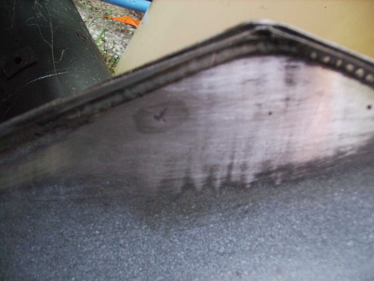

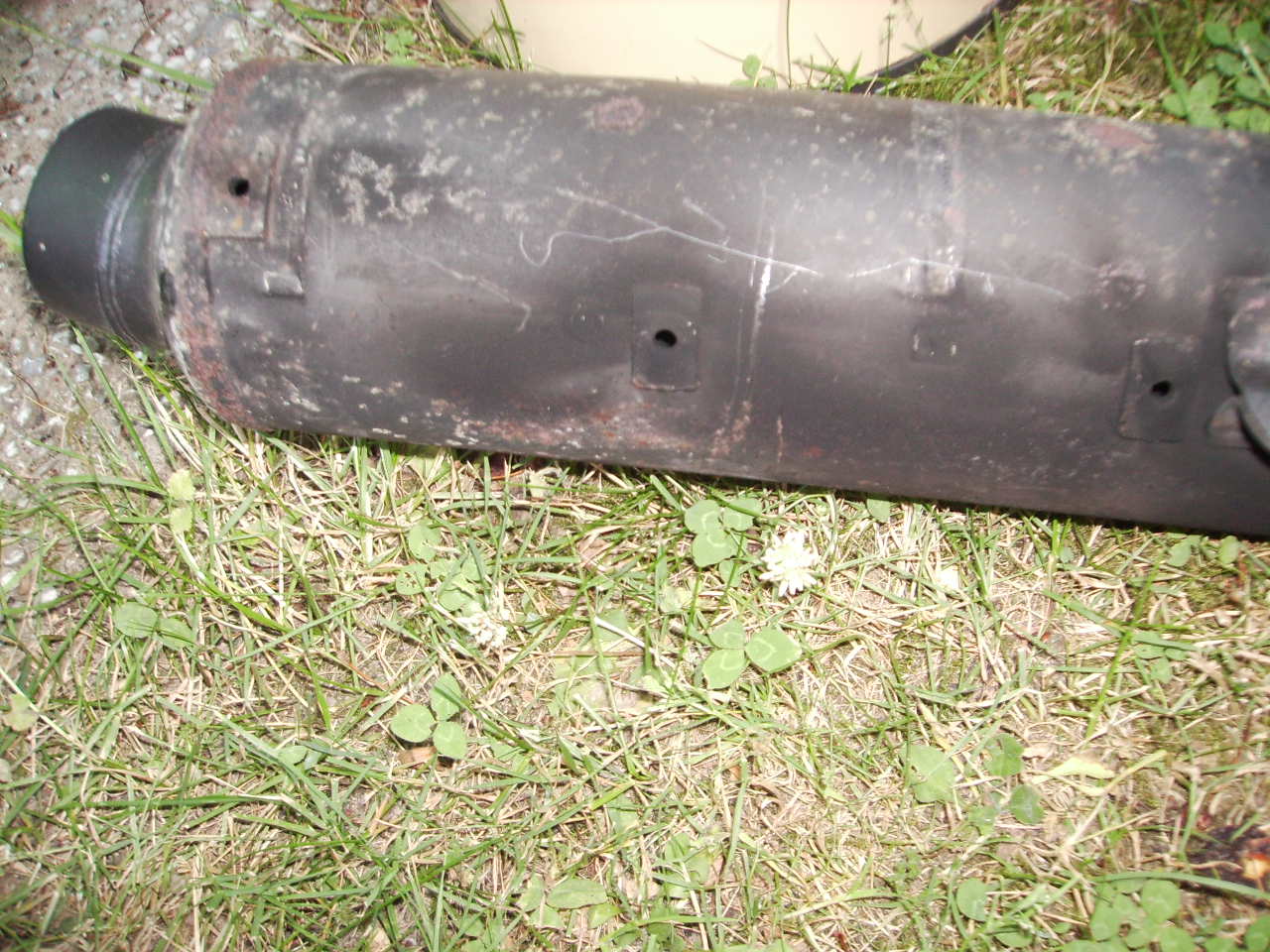

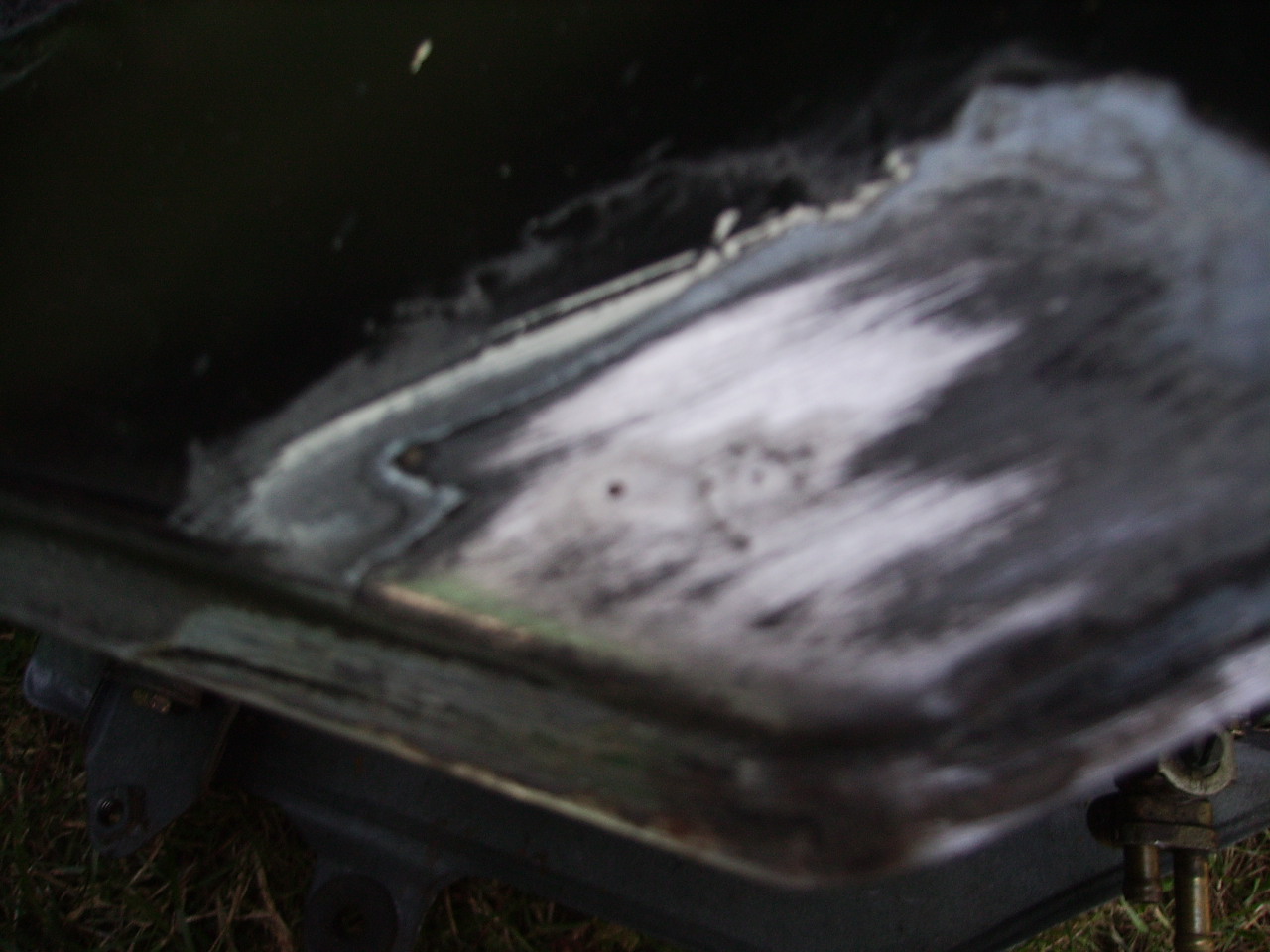

hab mal den Auspuff und den Tank zum schweißen gegeben. mal schauen was draus wird.

den auspuff kannste eigentlich vom schweißer gleich wieder holen und wegschmeißen, da auf der blende, die bei dir fehlt, die E-nummer des auspuffs drauf steht
die löcher sind eigentlich da um die blende zu befestigen
E-nummer ist warscheinlich aufn auspuff oder? weil mal das gerücht um ging dass unter der blende nochmal eine ist

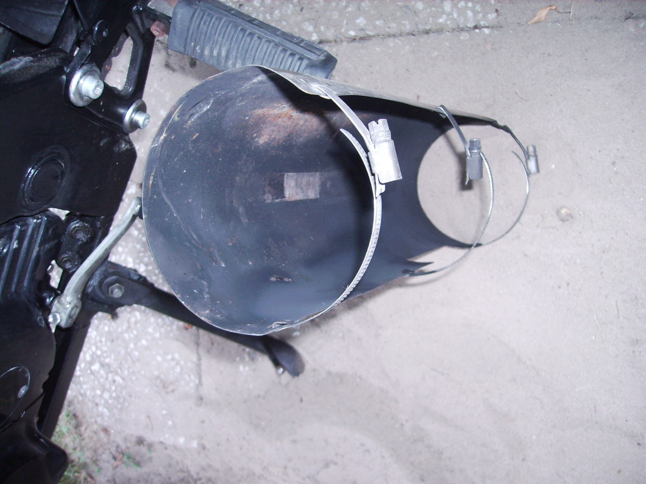

Meinst du diese Blende? Da ist keine E-Nr drauf (hab keine gesehen)

Dann ist die Blende vermutlich nicht original.
Die Schlauchschellen lassen auch auf ein improvisiertes Teil schließen.

die blende ich im original NICHT abnehmbar ... also kann dir auch keiner eine leihen ...
besorg dir für nen paar euro ne originale anlage ...

Klar, in die Löcher kommen ja auch die Nieten die die Blende halten.
Allerdings ist die nur auf einer Seite genietet und auf der anderen geschweißt.
Ein intakter (wenn auch optisch nicht perfekter) Originalauspuff kostet dich 20-50€...
