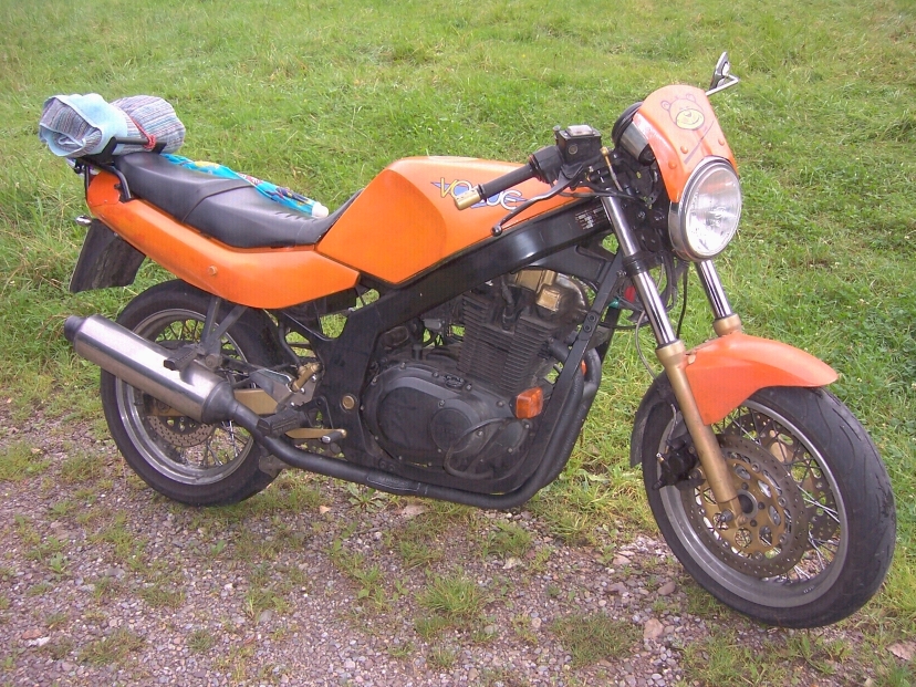

Alt 03.08.2009, 11:01:20   #6
Standard Re: Supermoto Felgen auf GS
du meinst Drahtspeichenräder ?
[attachment=0:z6fztmd3]gs .000.jpg[/attachment:z6fztmd3]
Hits:	716
Größe:	496,9 KB
