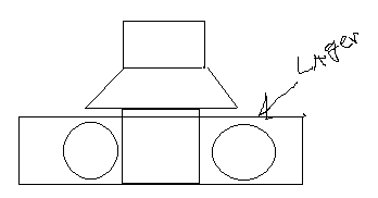

Du musst es in das Lager reinstecken, also mit dem Ende das passt. Es hat ja so ein mittelteil, Das soll die Kugeln vom Lager verdecken, damit das Schmierfett nicht raus kann.
