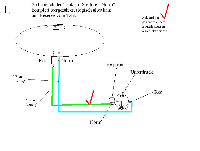

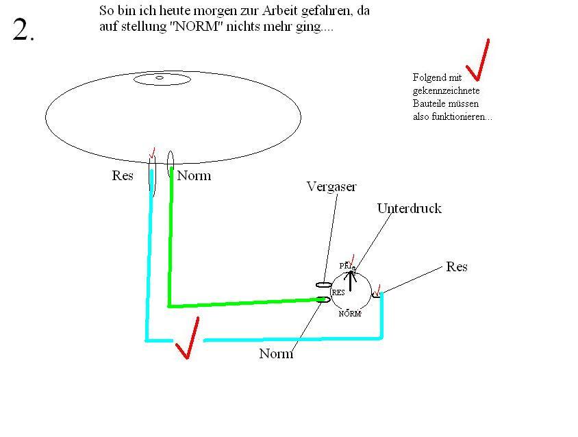

Habe mir noch ein paar gemacht. Um euch Teil haben zu lassen habe ich mit Paint ein wenig gemalt...
Da ich die Schläuche am Tank gedreht habe und nicht am Hahn, kann ich also jetzt schon einen defekten Schlauch ausschließen. (siehe Farbliche Markierung)
Meine Vermutung wäre nun, dass sich der Fehler am Hahn im Tank befindet (Normalstellung geht nicht ???) Sind da Probleme bekannt?
Das würde auch erklären, warum der Verkäufer die Schläuche gedreht hatte... [ um einfach fahren zu können....]
Werde definitiv nun auf RES nach Hause , dann ist der Fehler eigentlich stark eingegrenzt...
Wie seht ihr das? Wie kann man den Hahn im Tank prüfen? Hatte den schon mal jemand kaputt? Könnt Ihr mir folgen oder habe ich einen Denkfehler?

Ich bin ohne Probleme auf "RES" nach Hause gefahren. Somit habe ich nun stark den Hahn im Tank in Verdacht...
(vielleicht ist "nur" das Sieb zu...)
Soooo... dann gehe ich mal auf die Suche nach einem guten Treat, wie man den am besten aus und wieder ein baut
