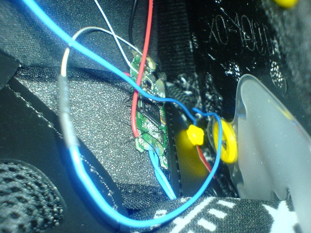

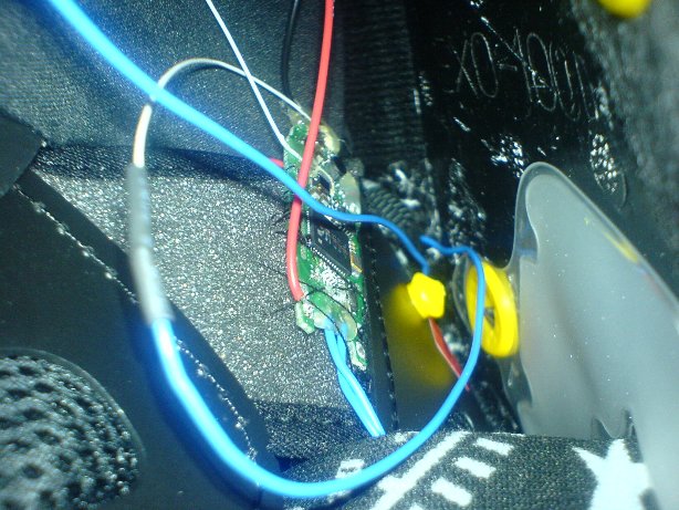

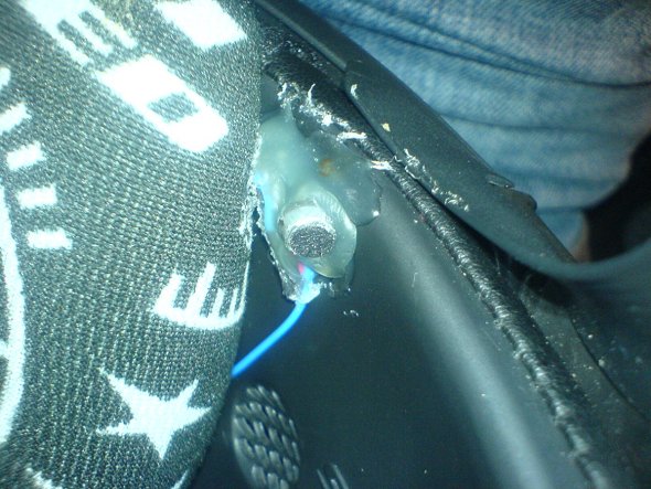

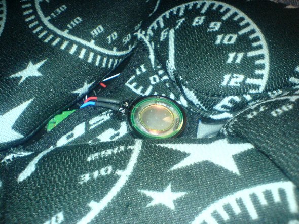

Nachdem ich gesehen habe wieviel so eine professionelle Helmbeschallung kostet, habe ich mich mal spontan dagegen entschieden :P
Viel günstiger und auch komplett ohne Kabelverbindung vom Helm zum Handy geht es im Selbstbau und das geht so:
1. Man kaufe sich das da http://tinyurl.com/ylp2928
2. Man zerlege es bis zur Platine hin, baue einen etwas größeren Lautsprecher (zB den da http://tinyurl.com/yha47gd) ein und verlängere die Kabel zu Lautsprecher und Mikrofon. Die Akkuhalterung einfach abbeißen und Kabel dran löten, dadurch wird es schön flach.
3. Einen beliebigen 1,5V Akku, ich habe eine AAA Zelle genommen an die eben gelöteten Kabel löten (Temperatur sehr hoch stellen und nur kurz erwärmen)
4. Kabel an den Taster löten und einen weiteren Taster (zB den da http://tinyurl.com/yk76kdy ) damit parallel schalten.
5. Alles irgendwo unterbringen, dass der Helm nicht drückt und der Schalter auch mit Handschuh gut bedienbar ist.
6. Testanruf und fertig
Da wir jetzt schon fast 3 Uhr haben, werde ich mich jetzt nicht mehr auf die Susi setzen und einen Runde drehen um zu sehen bis zu welcher Geschwindigkeit man sich noch unterhalten kann oder ob man überhaupt noch was hört wenn der Motor angeht, der Erfahrungsbericht wird aber nachgereicht.
Über den einen Taster kann man das Headset übrigens an/aus schalten und Gespräche annehmen oder auflegen.

Hätte eher einen Akku mit Flachstecker oder sowas verbaut anstatt eine Batterie zu verlöten. Wenn die leer ist, dann ists doof.
Würde zusätzlich die Platine noch einschrumpfen

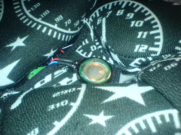

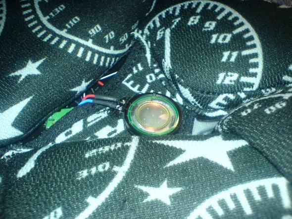

habs heute mal versucht, das Mikro klaptt super, übersteuert nur leicht, lässt sich aber auch bei schnellerer Fahrt angeblich gut verstehen.
Der Lautsprecher ist mir momentan noch etwas zu leise, er liegt aber auch nicht direkt über dem Ohr, bei 50km/h wird es schon sehr knifflig herauszuhören was gesagt wurde.
Ich habe einen Akku verbaut und den auch verlötet. Habe die Kabel ein wenig angekratzt, dass ich bei Bedarf mit Krokoklemmen laden kann. Dadurch spare ich mir den Stecker, der ja auch wieder nur Platz braucht und kaputt gehen kann

Naja Kabel kratzen und Krokos dran ist aber nicht gerade die feine englische Art...
Das mit dem Lautsprecher hatte ich mir gedacht, das muss doch ziemlich knifflig sein genau den richtigen Platz für den Lautsprecher zu finden und den dann auch nicht mitzureißen wenn man den Helm anzieht... müsste also wirklcih fest sein!

ich hab sowohl den Lautsprecher, als auch die Platine am Futter festgenäht, bei der Platine hat es aber besser geklappt als bei Lautsprecher

wenn das echt zuverlässig funktioniert ne geile sache und super alternative zu den 200€ lösungen. Kannst ja noch ein wenig von deinen Erfahrungen berichten, wenn du das Ding was länger fährst oder nen anderen Lautsprecher eingebaut hast.

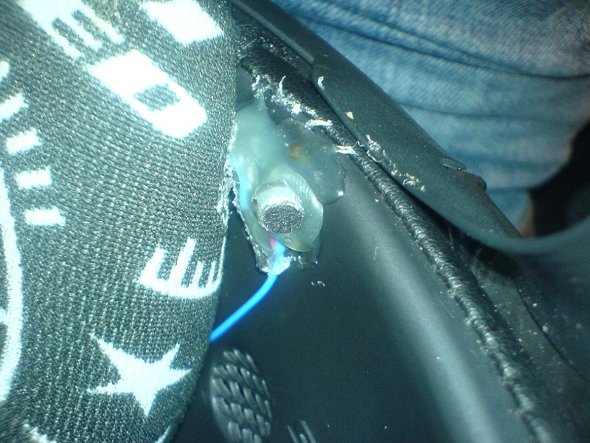

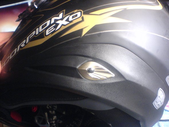

Hast du den Taster in deiner Entlüftung (1. Bild links unten in dem goldenen Kringel) angebracht?

idealerweise muss ich den verbauten Lautsprecher mal vermessen und einen größeren Lautsprecher mit gleicher Impedanz suchen. Eventuell probiere ich es aber auch einfach nur aus welcher der lauteste ist. Zur Not bastle ich eben noch einen kleinen Verstärker dazu, ein Transistor sollte in dem Fall schon ausreichend sein.
Ja, der Schalter sitzt in der hinteren linken Entlüftung, weil man ihn dann mit der linken Hand bedienen kann und kein Loch in den Helm bohren muss.

verändert dass nicht die Geräuch Kulisse oder Luftzirkulation im Helm? Muss mal schaun wo ich das an meinen Schubert hinmachen kann, und überlegen ob ich das wirklich brauche

der Taster blockiert ja nur einen hinteren Luftablass, ist also denk ich mal nicht so tragisch. Ich glaube ich habe auch schon das Problem gefunden wieso der Lautsprecher so leise ist... ist habe geschickterweise einen mit 100Ohm Impedanz gewählt, weil ich den eben noch daheim hatte. Ich werde jetzt mal einen mit 16 oder 32 Ohm kaufen, damit sollte sich das Problem lösen lassen. Ich weiß allerdings nicht welche Impedanz verbaut war, kann es auch mit meinem Equipment nicht ohne weiteres testen. Wenn das jemand von euch kann, schicke ich ihn euch vorbei, sonst mache ich es eben nach dem Trial and Error Prinzip: Wenn kaputt, dann zu niederohmisch :P

Muss schon sagen! Das ist ne super Sache. Hier mal ein tip von mir. Hab diese Lautsprecher in meinem Caberg Rhyno eingebaut http://www.louis.de/_309104d2c38577d...nr_gr=10001234
Vielleicht sind die gut für dich, da man sie erstmal mit den Klebepats fixieren kann und anschließend annähen könnte. Die Qualität ist gut und wenn sie mal defekt sein sollten kann man sie austauschen.
Teuer sind die Teile auch net.

mit den neuen Lautsprechern funktioniert es jetzt deutlich besser, bei 100kmh ist es aber wohl trotzdem etwas zu laut. Ich werde es jetzt so lassen, weil ich mich bei 100kmh sowieso lieber auf die Straße konzentriere. Einziges Problem ist noch die Montage des Lautsprechers. Vielleicht reicht es aber auch wenn ich ihn einfach nochmal richtig festnähe

Hast du villeicht einen schaltplan oder etwas in der Art? Bin leider elektrotechnisch nicht so versiert und kann mir dass daher schlecht vorstellen...

ich habe jetzt nicht den Lautsprecher von Louis genommen, sondern einen 32 Ohm von Pollin, damit bleiben die Kosten immernoch unter 15€
Schaltplan braucht man eigentlich nicht, weil man nur ein paar Kabel verlängern muss. Also das Kabel vom Mikrofon, vom Lautsprecher und vom Schalter. Mehr ist das nicht. Ein Multimeter wäre dennoch ganz praktisch
