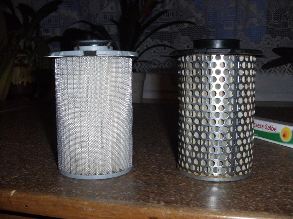

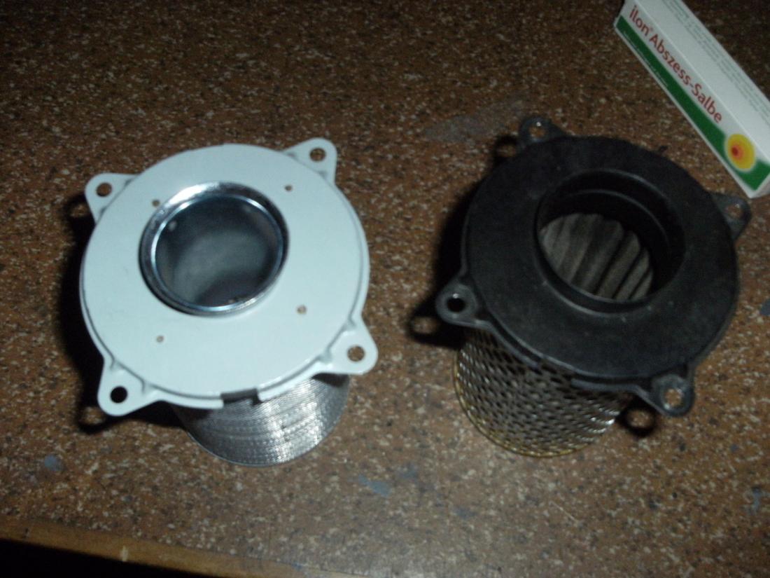

Ich hab jetzt schon die Jungens von der Suche bemüht aber so richtig fündig geworden bin ich nicht, eher verwirrter. Ich habe eine GS EZ ende 93 aber laut Rahmen- bzw Motornummer Modell 94.
Ich fahre seid April letzten Jahres ungedrosselt und hab mich seid dem immer gefragt, wieso die kleine auf grader Strecke nur Tacho 160 schafft. Jetzt hab ich mir für eine Inspektion unter anderem einen neuen Luffi gekauft, den ich, so dachte ich, für die Kleine brauche. der sieht aber anders aus, als der, der drin war. Und in den Threads die ich gefunden hab warn die Bestellnummern des Luffis, den ich gekauft hab für die ungedrosselte aufgeführt aber wie gesagt bin ich jetzt verwirrt ob ich den richtigen hab, denn ich will den nicht jetzt einbauen und in 3 Monaten, wenn ich wieder fahren kann fällt mir auf, dass das der falsche Luffi is.
Hier mal nen paar vergleichsbilder
Hits:	2314
Größe:	106,8 KB
ID:	6427   Klicke auf die Grafik für eine größere Ansicht
Hits:	2351
Größe:	105,5 KB

Also der mit dem schwarzen Deckel is der für offene Leistung!
Hab ich zumindest in meinen GSen verbaut, und die rennen 190 lt Tacho!

Der mit deim "Trichter" ist der für die offene GS.
Also der linke.
Es hat nämlich nichts damit zu tun das ja "mehr" Luft durch den Filter ohne Trichter geht, sondern mit der Anpassung von Luft und Benzin.
Allerdings muß ich dazusagen das ich in meiner Maschiene mal testweise erst den einen und dann den anderen verbaut hatte und ich, wenn überhaupt, einen minimalen Unterschied bei der Fahrleistung gemerkt habe.
Jetzt hab ich nen K&N mit Reduzierring drin und merke auch nichts davon.
Aber um Filterwechsel muß ich mir für ein GS-Leben keine Sorgen mehr machen.
Gruß, Andre.

es können beide für offenen vergaser sein, da ja nicht ersichtlich ist, ob die vom gleichen hersteller sind
manche hersteller unterscheiden bei offen und gedrosselt manche nicht
also musst du gucken ob irgend ne nummer drauf steht
Alt 08.01.2010, 21:32:10   #6
Das der Tacho lügt weiß ich auch, denn 160 sind sind höchtens 145, allerdings soll sie laut Papieren 175 laufen, und das wären dann ja 185-190 aufm Tacho. Der linke Filter ist von Delo, der andere weiß ich nicht, der war schon beim Kauf drin. Der alte (also der schwarze) hat auch nirgends ne Nummer aufgedruckt, von daher kann ich nicht sagen woher der ist.

Wird n suzuki teil sein der schwarze. hat ich auch mal drin son schwarzen nur mit kleinem loch. wie gesagt schau beim delo mal auf die nummer und dann vergleichst du mal mit der louis hp. da steht ja welche nummer für offen und welche für gedrosselt ist.

Und ich tipp drauf, dass der linke oben ein original Suzuki-Filter ist. Das Lochblech vom Rechten, dem Schwarzen, schaut eher nach Delo aus
leider falsch, der linke is der neue von Delo und der rechte is der alte (und auch langsam wirklich austauschwürdig), der evtl nen oginaal Suzuki teil sein könnte. Wobei ich grad festgestellt habe, dass der neue auch keinerlei Aufdrucke hat, keine Zahl, nix. Also kann es auch sein, dass der schwarze auch von Delo ist aber eben für die gedrosselte GS.
Wie gesagt, bei 160 ist Schluss und das liegt nicht an meinen Gasern, dass die so verstellt sind oder so, das hab ich alles penibel kontrolliert als ich die Kleine entdrosselt hab. Alles schön nach Anleitung hier ausm Forum gemacht. Muss also anner Luftzufuhr sein.
Und das der graue nen feinmaschiges Gitter hat ist ja eher auch Luftdurchlässiger als der mit dem Lochblech drum. Von daher bin ich also mittlerweile soweit im Glauben, das ich doch den richtigen habe.
Nein, ist falsch.
Der "engmaschige" mit dem Rohr, was bis zur halben Länge in den Filter ragt ist der für die offene.
Der "gelochte" ohne Rohr ist für die gedrosselte.
Habe den "offenen" Filter erst bei Louis bestellt und das ist der "engmaschige". Bin selber über ein Jahr mit dem falschen gefahren und werde den demnächst wechseln.

wie ich oben schon geschrieben hab das ist nur bei delo so mit offen und gedrosselt
die CHAMPION & MEIWA unterschieden z.b. nicht
ob suzuki unterscheidet weiß ich nicht
ich selber hab von Polo nen MEIWA drinne da ist kein rohr drinne und meine gs rennt ihre 180
und bei den oben lässt sich ja nicht sagen für was der rechte ist, da der hersteller nicht bekannt ist evtl ists auch ein original

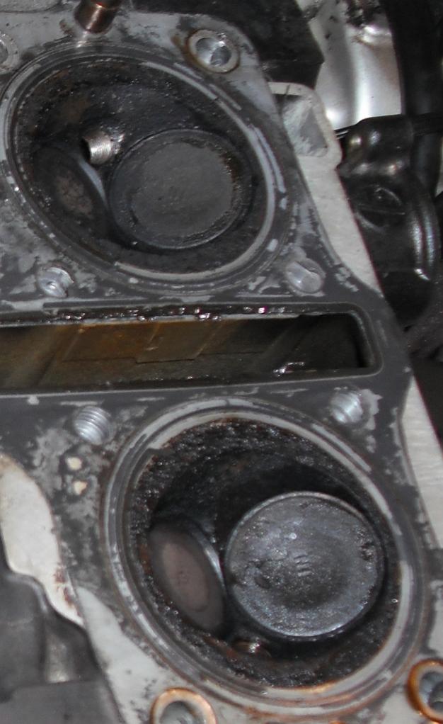

und es geht ja auch nicht darum, wie günstig oder ungünstig die Luft einströmt, sondern um das richtige Benzin-Luft Gemisch, das erzeugt wird.
Beim entdrosseln mussten kleinere Düsen rein, ergo muss auch weniger Luft beigemischt werden sonst ist das Gemisch falsch "eingestellt", mit zu viel Luft glaub ich zu mager
Jepp.. das Gemisch wird u.a. durch den Luftfilter beeinflusst.
Zu mager nicht gut..
Zu fett auch nicht gut
Als Beispiel mal ein Teil-Bild vom Brennraum ... zu fett oder nur Kurzstecke gefahren (nicht von mir):

sieht böhse aus.
Wieso hat ein Kurzstreckenbike die gleichen begleiterscheinungen wie zu fettes Gemisch?
Alt 13.01.2010, 20:14:33   #19
Weil man da z.B. vermehrt den Choke braucht.
Alt 13.01.2010, 20:55:38   #20
kommt drauf an was fürn wetter is.
meine zB braucht ab 10° plus abwärts choke, mal sehn ob das mit dem neuen Lufi besser is. Weil mehr Luft = magerer und zum Start sollse ja anfetten wenn ich das richtig verstanden hab

sieht böhse aus.
Jepp,
wie schon geschrieben ... viel Choke-Betrieb
Gottseidank hatte das fette Gemisch noch keine Folgeschäden.

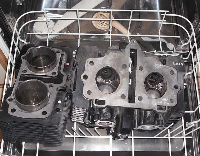

Zerlegen... reichlich Backofenspray mit einigen Durchgängen im Geschirrspüler
und die Ölkohle ist größtenteils ab.
Schwein gehabt.

Zitat von LKennedy Beitrag anzeigen
Geschirrspüler!!!! Wie krass War da die Frau des Hauses nicht etwas aufgebracht?
Nö, die fährt selber Mopped.
Die Zusammenhänge zwischen Gemischaufbereitung und Motor-Lebensdauer
waren mir ,in der Vergangenheit, auch nicht so bewusst..
Also irgendeinen Luftfilter verwenden kann teuer werden....
