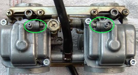

Ist denn Benzin in den Schwimmerkammern ?
Dann kannst du prüfen indem du kurz die Ablassschrauben öffnest
äääääh - sollen die schrauben nicht nach außen schauen?

Äh,
natürlich.. Auf dem Bild sind die Deckel vertauscht.

Alt 26.04.2010, 18:57:33   #47
Wenn du den Unterdruckbenzinhahn auf PRI stehen hast und die Ablaufschrauben der Schwimmerkammern aufdrehst, müsste da Benzin raus laufen. Wenn nicht, könnte das betreffende Ventil hängen.
Funktioniert aber nur auf PRI und wenn die Schläuche richtig angeschlossen sind.
Aber nicht vergessen wieder auf ON zu stellen, wenn du fertig bist.
Wenn irgendwo Benzin ausläuft, dann sofort auf ON stellen.
Die Ablaufschrauben nicht zu fest anziehen. Die sind weich und das Alu hält auch nicht viel. Vergaserersatzteile sind teuer, wenn man sie überhaupt bekommt.
Natürlich sollte man ein geeignetes Gefäß drunter halten, dass einem das Benzin nicht sonst wohin läuft.

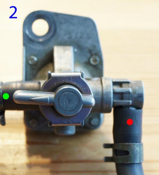

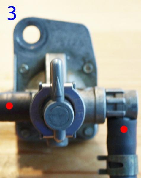

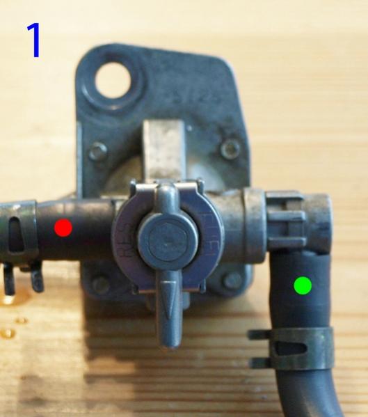

Ich vermute, dass irgendwie die Spritzufuhr mangelhaft ist. Und zwar wegen des fehlenden Unterdrucks. Warum? Sie läuft (im Moment nicht, da Tank nochmal lackiert wird) und geht dann aus. D. h. der Sprit in den Kammern wird verbraucht, da jedoch nichts nachfließt geht sie aus. Warte ich, läuft wieder Sprit nach und sie läuft wieder.
So weit richtig?
Warum fehlt der Unterdruck?
Zu einen habe ich den Benzinhahn in Verdacht, daher ausgebaut und nicht aufgepasst. Die kleine Düse (grauer Kunststoff) muss wie herum eingebaut werden?
Ich habe es mal probiert mit Öffnung 1/2 rechts (Ri Reserveschlauch) und unten.
Das ergab:
Bild 1:
puste ich in RES kommt Luft raus (hintere Öffnung, Vergaserzufluß)
puste ich in ON kommt nichts
Bild 2:
puste ich in RES kommt nichts
puste ich in ON kommt Luft raus (hintere Öffnung, Vergaserzufluß)
Bild 3:
Passt das so?
Dann habe ich festgestellt, dass der grüne Schlauch vom Benzinhahn zum Vergaser
http://www.gs-500.info/images/thumb/...x-Image004.jpg
arg knapp an der Airbox vorbei geht. Er wird quasi eingeklemmt. Kann es sein, dass dadurch zu wenig Unterdruck entsteht und wie soll ich den Schlauch denn sonst verlegen - kein Platz.
Sorry für das lange Geschreibsel!
